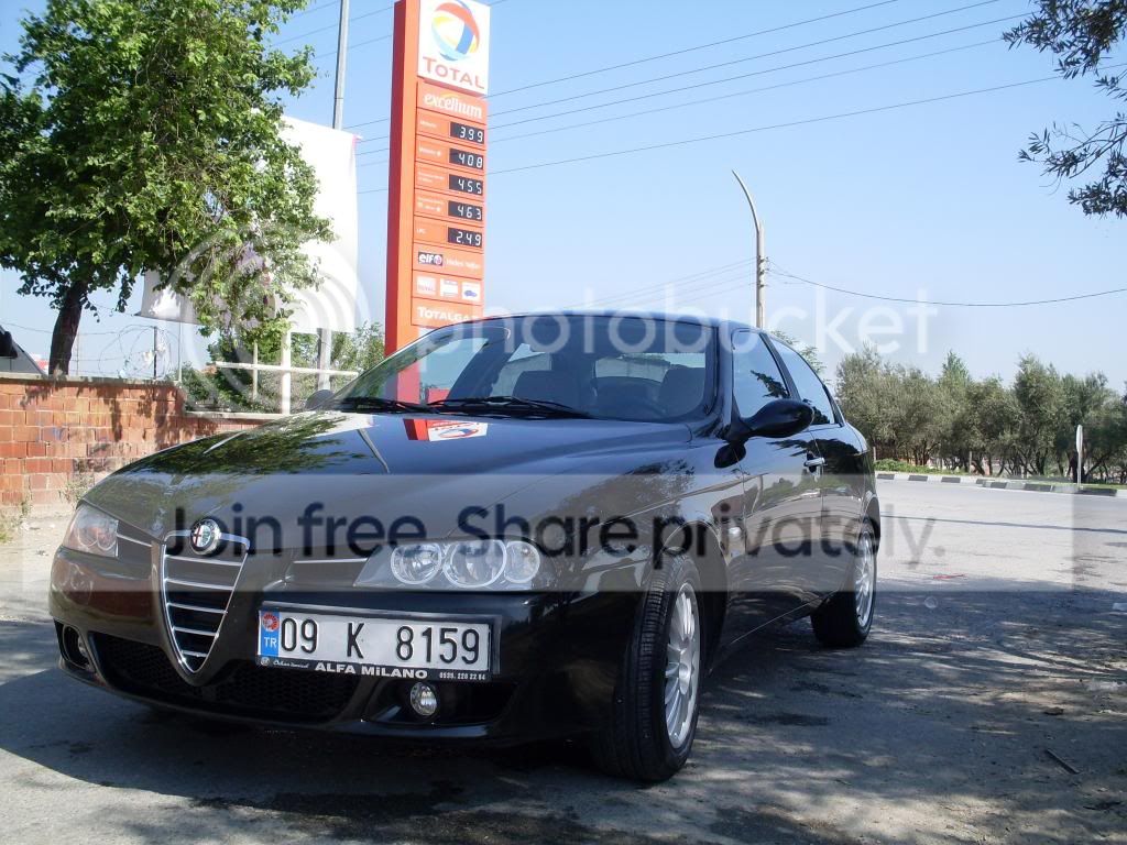

Gözüm gibi bakıyorum Tufan abi.Bugün için sabah sporu oldu bana.Lpg Ankara'da daha ucuz oluyor hep.Buralarda 2,40-2,60 tl arası değişiyor litresi.
Çok güzel parlamış makina..
2,49 iyi fiyat; nerede bu Total?
zephry
   Sağol Ümitcim. Turgutlu yolu üzerinde, Toki3 ü hemen geçince sağda.Araba yıkamaya çok müsait basınçlı su tabancası falan hepsi var ama yakıtını denemedim hiç :)
