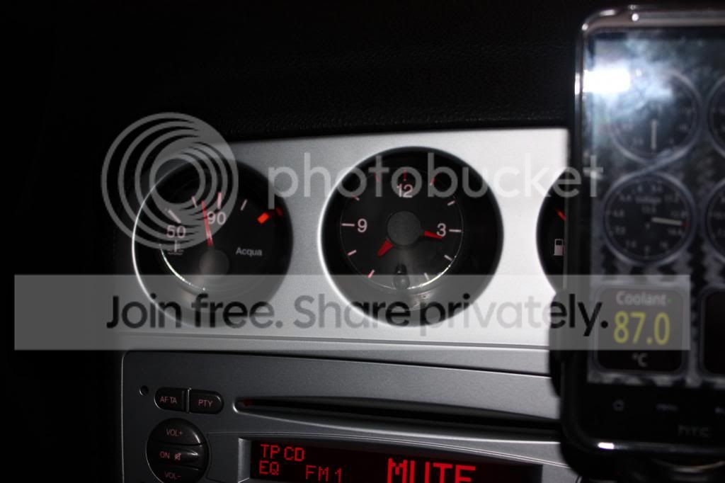

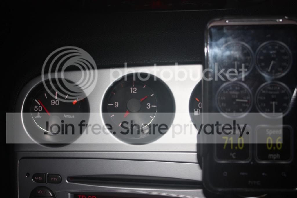

    Geçen nisan ayında termostat olayıyla baya ilgilendim.İki kere yeniledim, valeo ve behr marka termostat taktım değişen birşey olmadı, açık trafikte 75-80 C gibi sabitledi.Gerek burada gerekse yurt dışında birçok kullanıcının , termostatı değştirdikten sonra 75-80C lerde kalmış göstergeleri.Benimkinin son hali....
    Termostat üzerindeki müşür hem ecuya hem de göstergeye sıcaklığı iletiyor.Aşağıda vag com kabloyla ecuye bağlanılmış ve sıcaklık ölçülmüş halde fotoğraflar ekledim.Gösterge ile arasında fark var.Yani biz 75-80C civarı göstergede okurken motor sıcaklığı aslında olması gerektiği gibi 88C de.Yurtdışı forumda araştırırken denk gelmiştim.Ayrıca Tunerviper(Anıl) aynı şekilde benzer bir ölçüm yapmış ve burada paylaşmıştı.
    Bunun sebebinin de araştırdığım kadarıyla topraklamayla alakalı olduğunu öğrendim.Gösterye gelen kablonun direncindeki değişim bu farklılığa sebeb oluyormuş.Elektrikten anlamadığım için bişey diyemeyeceğim bunun hakkında.
Açık trafikte ve rolantide gösterge ve ecunun değerleri....

Arkadaslar benim aracimda da gosterge ile programdaki derece arasinda fark var. Alfaobd den gordugum deger hep daha yuksek. Ayrica programda derece 100 dereceye kadar cikip termostad acilinca 90na iniyor. Yokus asagi vitesde gidersem 85 lere iniyor. Bu kadar farkli derecelere ragmen gosterge ibrem hep sabit. Yani 10 - 15 derecelik oynamalari gosterge ibresi gostermiyor. Sizinkilerin gostermesi enteresan bir durum olmus. Acaba sicaklik birden 20 30 derece oynuyor olabilir mi? Bunun sebebide termostadin fazla acik kalmasi olabilir.

TB motorsa nasıldı hatırlamıyorum ama TS motorsa ECU ve gösterge aynı sensörden okuyor.
Göstergedeki bu derece büyük dalgalanma ancak ilk ısınmada olur. Termostat ilk kez açıldığında sistemin geri kalanından gelen su daha hiç ısınmamış su olduğu için bu derece ani düşüş normal. Fakat tekrar 90'a ulaştıktan sonra bu derece sert bir düşüş kesinlikle normal değil. Mutlaka bir yerlerede başka bir problem var demek.
zephry
Videodaki 90 dan 70 e inmesi termostatın açılmasıyla radyatördeki soğuk suyun motorun içine girmesiyle oluyor.Her arabada durum bu şekilde oluyor. Diğer araçlarda göstergenin bu kadar hızlı hareket ettiğini görmüyoruz çünkü ortalama değerleri gösteriyor.156 ların göstergesi bu konuda baya hassas.Anlık sıcaklık değişimleri anında göstergeye düşüyor biraz eksik kalsada  :)
