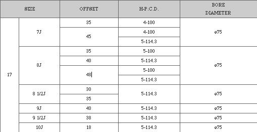

Bülenttekiler şundan.
Bunlarda ölçü bilgileri.

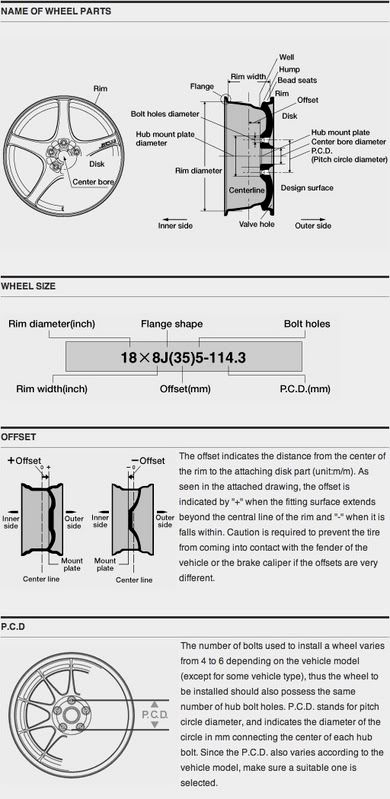

Jant demişken şunlarıda koyalımda, bilgileri güncelleyelim.

98-100-114,3 bunlar yukarıdaki tabloda açık açık yazıyor. Lütfen üşenmeyip doğrusunu öğrenelim.
Diğer noktada yanlış hatırlamıyorsam 156 larda ön ve arka ofset değerleri birbirinden farklıydı.

Gönderen: n/a - 31 Ekim 2006, 11:09:09
PCD
 Bijon (somun) sayısının ve bijon merkezlerinden geçen daire çapının mm cinsinden ifadesidir.
kaynak:cms.com.tr
