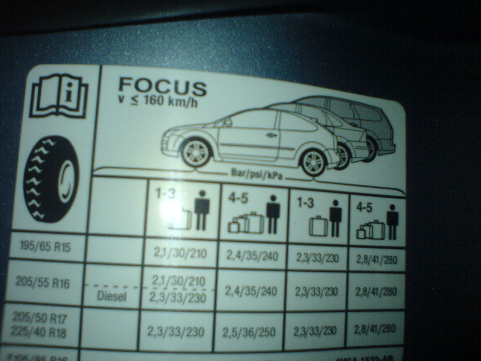

güzel bir çalışma olmuş. fakat lastik basıncım kaç psi olacak derseniz bunun için başvuracağınız kaynak ,aracın kullanıcı el kitabı olmalıdır.aşağıda 2 örneği var.
ilave ettiğiniz tablo insanlarda yanılgıya yol açabilir.çok hava basayım,çok yük taşıyayım gibi bir durum ortaya çıkar.burada referans alınacak nokta üreticinin belirlediği değerlerdir.

Aslında konunun başlığını değiştirip, lastik basıncım kaç psi olmalı diye ayrı kısa bir konu açmam gerek. Yine mühendislik damarım tutmuş hızımı alamamışım. Selespeed'de de böyle olmuştu. :) Bu konunun başlığını ansiklopedik bilgi türü bir şeylere çevirmeli.
Lastik basıncının birinci kaynağı elbette kullanım kılavuzu. Yani hiç kafa yormayacaksanız kullanım kılavuzundan bulun ki güvende kalasınız. Ancak lastik basınçları yol tutuş ve konforu da etkiliyor ve ben dahil bazen kullanıcılar kılavuzdaki değerlerin dışına çıkabiliyorlar. Yukarıda söylediğim üzere, ben yüksek basınçları tercih ediyorum kendi sebeplerimden. Zararı süspansiyon sisteminin biraz daha fazla çalışması. Faydası gümleme veya yarılma riskinin azalması, biraz daha iyi yol tutuş (grip anlamında) vb.
Ama bazı kullanıcılar lastik basınçlarını düşük tutmayı tercih ediyorlar. Bu konunun varlık sebebi de esasında onları ne tür bir riske girdikleri hakkında aydınlatmak. Ne yazık ki lastik işi lastikçiye bırakılamayacak kadar ciddi bir konu. :)
Yeri gelmişken kılavuz değerlerinin dışına çıkmakla ilgili de iki kelam edelim. Kılavuz değerleri üreticinin hedeflediği sürücü kitlesinin altında, üreticinin öngördüğü yol koşullarında aracın optimum çalışması için belirleniyor. Ancak kendi kullanımımız bunun dışında olabilir. Bizim evin diğer aracı Vectra'da mesela belirli koşullarda tehlikeli bir lift off oversteer eğilimi var. Arka lastiklerini önlere göre +2 ila +4 psi'da kullanarak bu tehlikeyi bir nebze azaltabiliyorum. Veya Alfa'yı 215/45 R17 lastiklerle Adana yollarında 35psi kullansam çukurda lastiğin jant-köşe arasına sıkışıp yarılması riski benim mevcut kullanımımdan daha fazla olacaktır. Her iki durum için de üretici bunları öngörmemiş, öngörmesi de gerekmez. Öyle olsaydı herhalde yarım kılavuz da sırf lastiklere ayırması gerekirdi; "şu şu koşullarda böyle, bu bu koşullarda şöyle, yol şu koşul yük bu koşulsa da öyle şişirin" gibi bir sürü tabloyla. :)
