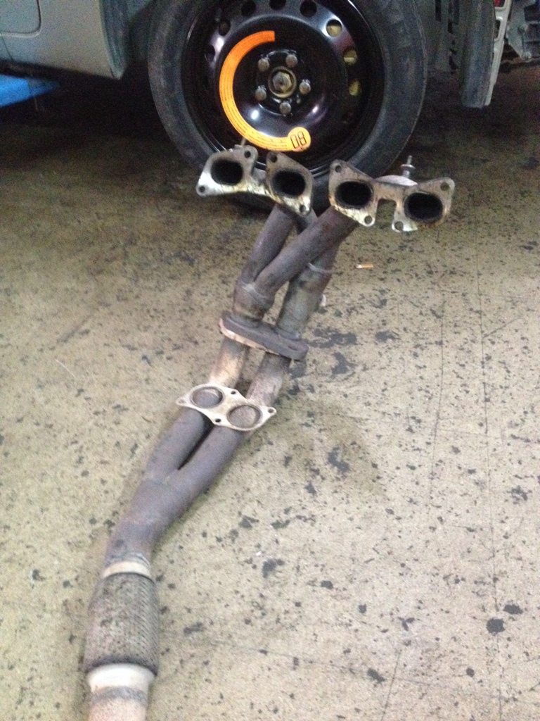

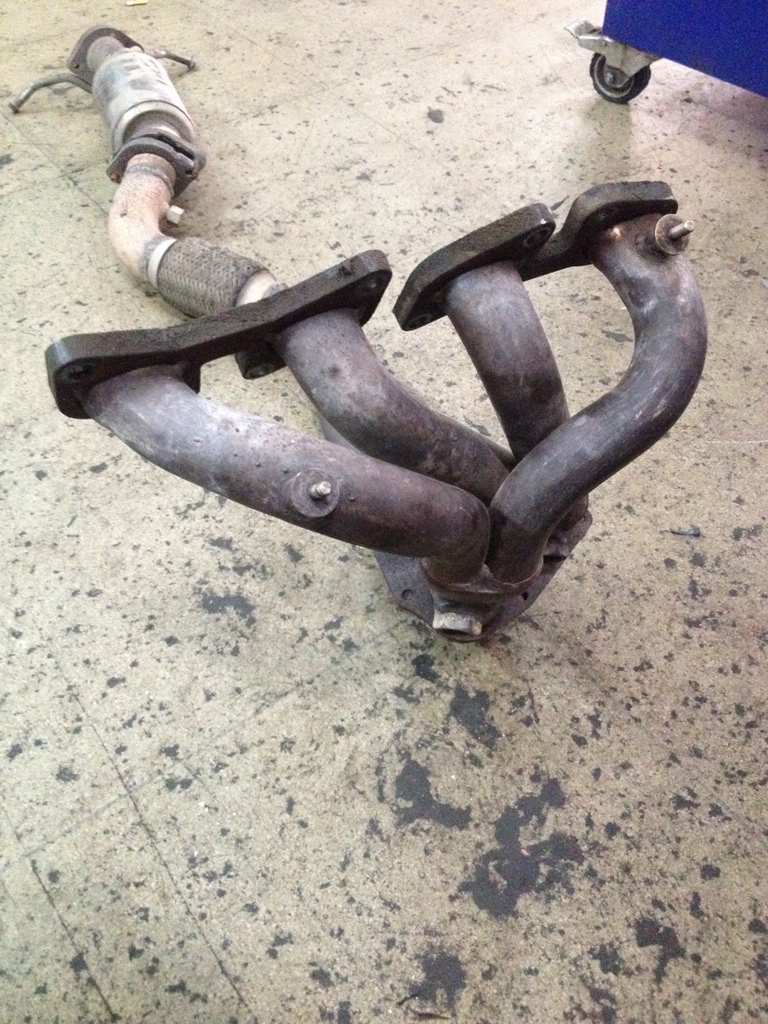

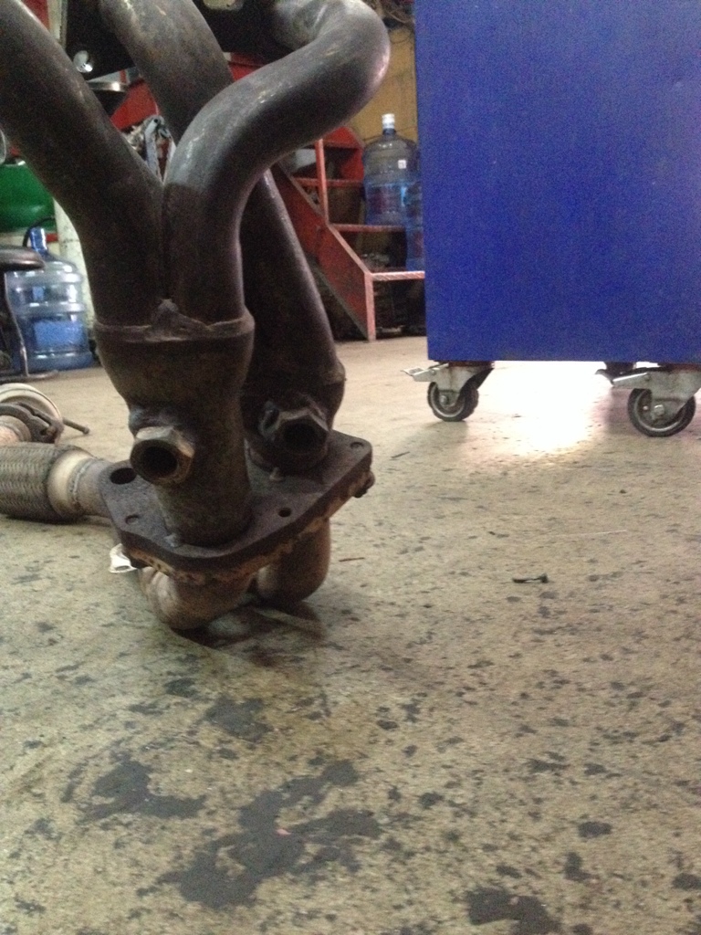

Sizin çözüm bende. Bu şekilde muayneden 2 kez geçtim hiç bir sıkıntı olmadı.
İsterseniz bayram sonrası gönderebilirim. Orjinal manifold sökülüp kaynaksız şekilde takılacak. İsterseniz ö.m ile görüşelim.

Tamam aynı şeyden bahsediyoruz. Siz manifoldu söküp bu mk1 manifoldunu takacaksınız sensör yerleri üzerinde açık zaten. 3. Kat için ise sistemde gördüğünüz türbinans tüpü var backpressure arttırmak için. Bu şekilde ne sensörlerde ne de muayenede sıkıntı çıkmadı. Bu şekilde 3 katalizörü de iptal etmiş oluyorsunuz üst devirler rahatlıyor.
