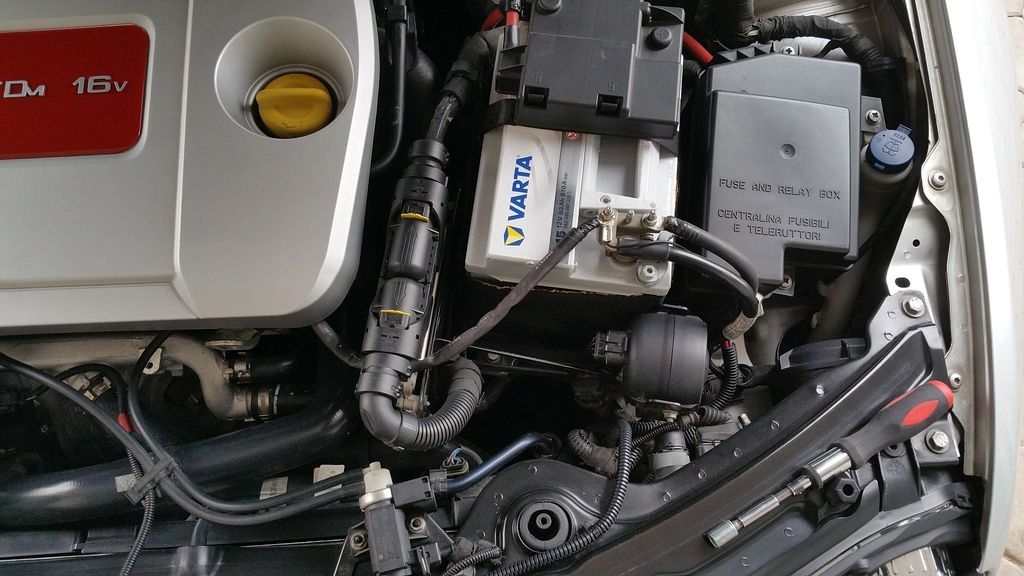

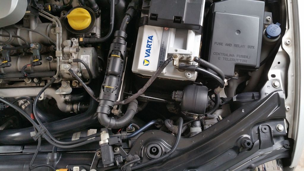

Şase kablosunu değiştirmek çözüm değil de, motor bloğu için ek şase kablosu çekip tekrar denemenizi öneririm. ilk marşın süresi olması gereken süreye gelir ve marş esnasındaki sarsıntıyı önler. bu şekilde çözüleceğini düşünüyorum. yine çözülmezse enjektör temizliği/değişimi yoluna gidilebilir.
Ek şase kablosunu görebilmeniz için aşağıya resim ekliyorum. akünün eksi kutbundan çıkıp, sol tarafa (beynin altından) giden kablo bahsettiğim ek şasedir.
Not: Şase kablosunun mümkün olduğunca kısa olması gerekiyor. O nedenle kabloyu gizlemeye çalışıp, yolu uzatmayın.

Dediginiz gibi ek sase kablosunu da daha once yaptim, mevcut olana ektra bir kablo daha cektirdim motor sasesine, ama gene degisen olmadi.
