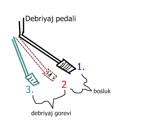

Merhaba arkadaşlar bir kaç gün önce başıma kötü birşey geldi birden debriyajım ortada basılı kaldı.
Resimdede açıklamaya çalıştım. Pedalın normal duruşu 1.deki gibi. You are not allowed to view links. Register or Login kalıyor. yani 1-2 arası bir gel git boşluk söz konusu.
2-3 arası ise vites değiştirilebiliyor yani normal görevini yapıyor.
Sorum şu; acaba debriyajıma noldu? beni ne kadar km götürür, yolda bırakır mı?
Arabam garajda ve kullanmıyorum. Kullansamda direk servise gidicem küçük bir bilgilendirme sahibi olayım diye sizinle paylaşmak istedim. Sorunum ne olabilir? Böyle birşey başınıza geldimi?  :'(
Alfa 147 1.6 120hp benzina

Debriyaj normal halinde çalıştığı gibi çalışıyor. Garip ses gibi şeyler yok. Sadece dediğim gibi kavraması aşağıda ve boşluk sorunu var. Vites veya güç kaybı yok.Debriyaj normalde 10 sm basılıyosa benimki 5sm basılıyor. Kalan 5sm de pedal boşlukta oynuyor.Basılı kalıyor

Genelde debriyaj alt merkez ile ilgili bir sıkıntı.
Fazla masraflı bir arıza değil.

benim pejo boxer da benzer sıkıntı var ama o ortalara geliyo,ayak ucuyla çekiyorum,yerine geliyo,bi süre düşmüyo.bana üst merkez demişlerdi,
Aynen, dalgınlıkla alt merkez yazmışım niyeyse. Üst merkez.
Üstadların dediği gibi üst merkez sıkıntısına delalet, fakat sanayiye gitmeden fren hidroliğine de bakın seviyesi çok düşükse tamamlayıp bir deneyin derim.

Büyük ihtimal debriyaj üst merkez 2.ihtimal alt merkez. Önce yağını bir kontrol edin derim.

yağını mı? nerden kontrol edebiliriz

üst merkezin içinde yağ var şırınga ile bir yağ basılır pedal boşluksuz yerine geliyor geçişlerde sıkıntı olmuyor ise bu şekilde az bir süre daha kullanılabilir ama sonu değişimdir. Diğer yağ sistemdeki hidrolik yağ kontrolü onu arkadaşlar yazmış zaten.
