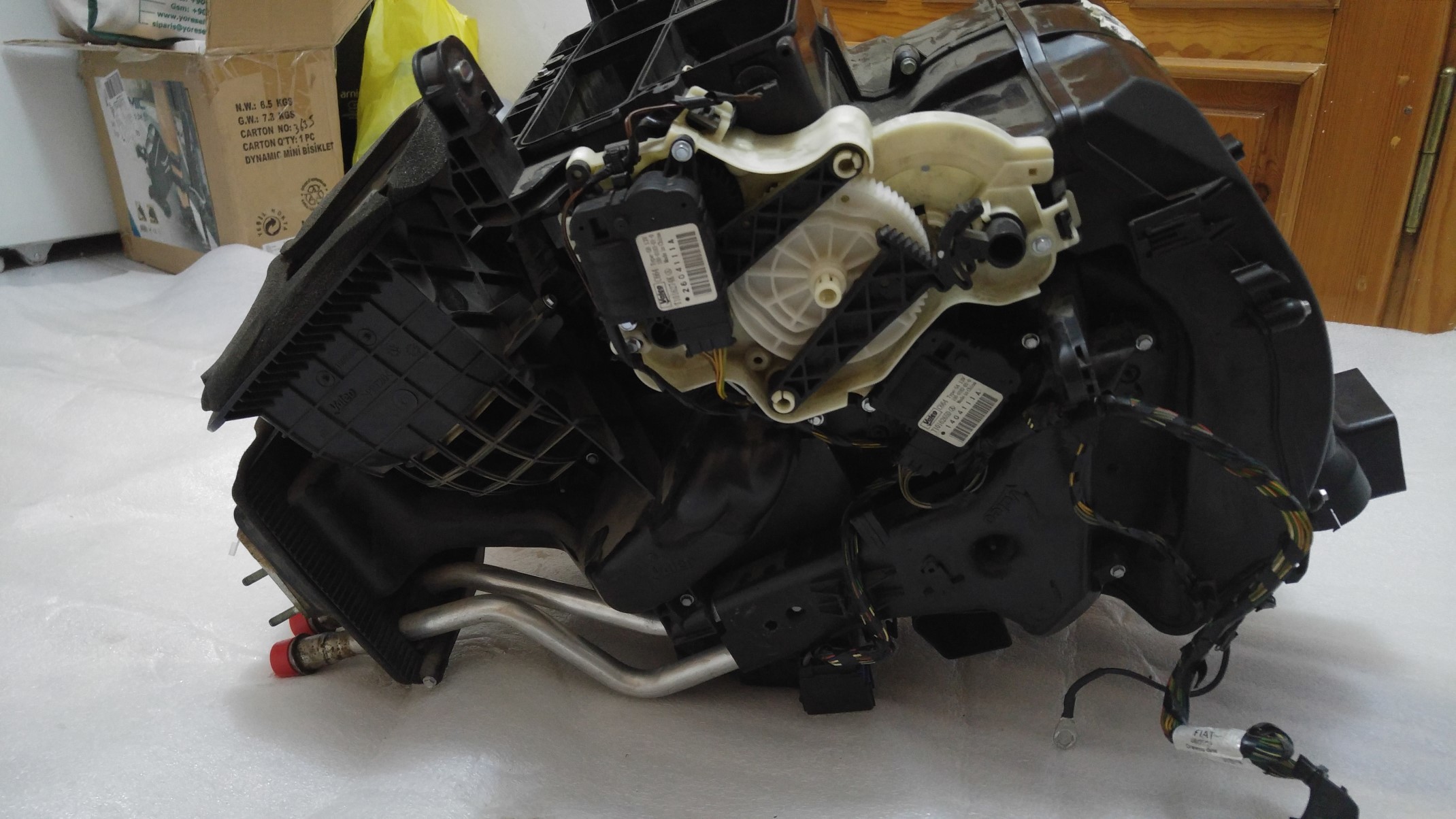

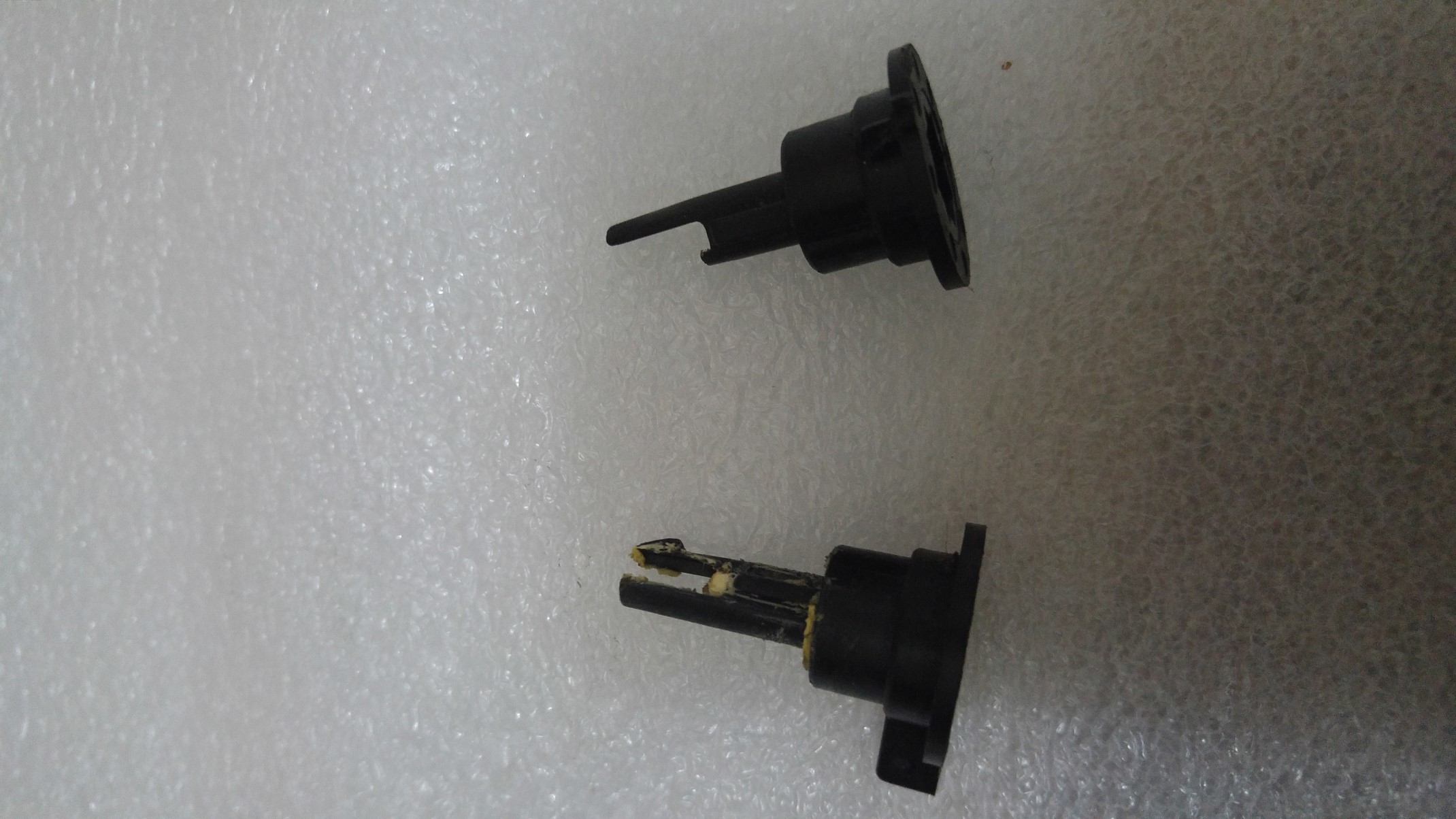

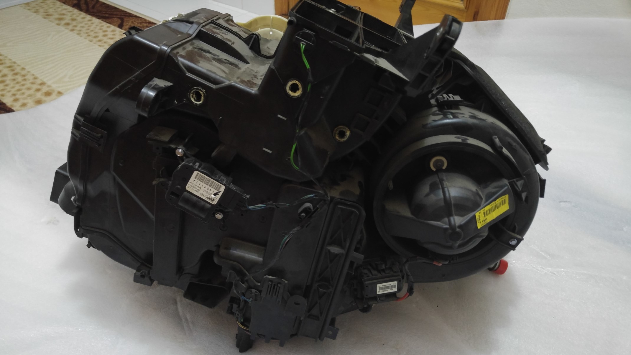

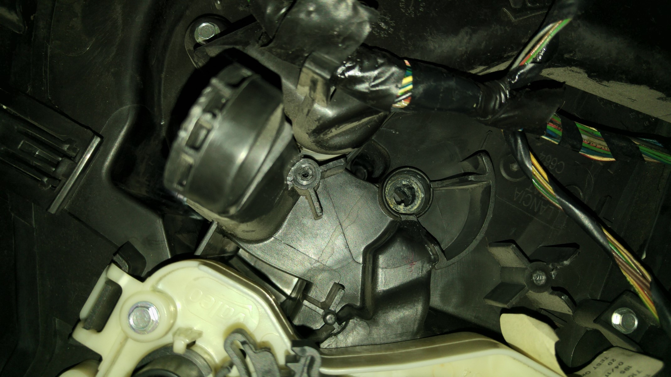

2012 model dizel Giulietta da klima sürücü tarafı takılı kalmıştı ve sürekli soğuk hava veriyordu. Sorunu çok şükür çözdük ama baya maliyetli oldu bu işlem. Tek tesellim kabarma yapan yolcu airbag'inden dolayı ön göğüsün komple değiştirilmesi :D
işte malum parça fotoğrafları:

öncelikle şunu belirtiyim, flap motorları çok sık olmasada bozuluyor. Zira sizin yanlış anlamadıysam, tam resimlerden anlaşılmıyor, Flap Motorunun geçtiği yuva kırılmış. Buda genelde hunharca davranan usta yüzünden oluyor.
140 TL lik Flap motoru 2.500 ila 5.000 TL arası fiyata mal oluyor böylelikle özellikle fiat 500 lerde sıcak soguk flap motorunu ustacıklar çok kırar

Bu kadar maliyetli bir işleme girmeden çok araştırma yaptim. İlk iş sizin dediğiniz gibi flap motoru olduğunu düşündüm ve Ankara yetkili serviste aracın on konsolunu komple söktürdüm, ancak söktükten sonra benide çağırıp flaplarin sağlam olduğunu gösterdiler. arızanın flap motoru değil motorun takıldığı yerin kırılması olduğunu ve komple kalorifer kutusu değişimi yapılması gerektiğini söylediler. Ankaradaki tüm özel servisleri gezdim hepsi aynı şeyi söyledi ve daha önce 3 4 defa böyle işlemler yaptıklarını söylediler.
Tek Kırılan yer motorun girdiği yuva değil maalesef, hava kapaklarını çeviren plastik içeriden kırılmış. Zira motorun girdiği plastik parçayı sağlamı ile değişip denedim ama işlem yapmadı.
Eğer sizin dediğiniz gibi bir olay olduysa çok hakka girdiler.
