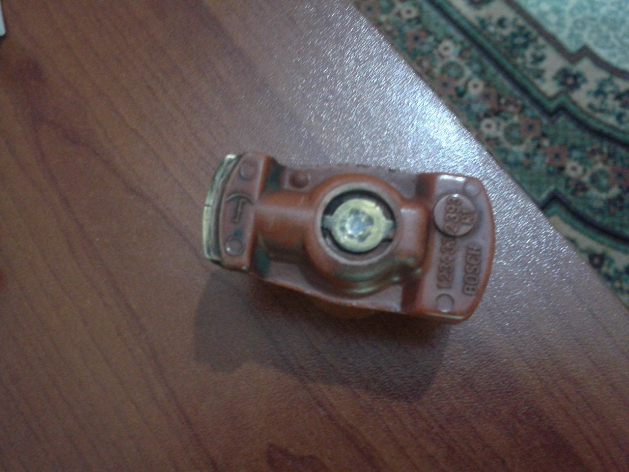

Distribütör ve tevzi makarası belli bir süre sonra mutlaka aşınır. Eğer distribütör kapağında çatlak yoksa ve aşınmamışsa değişime bence gerek yok. Ama ucuza bulduysan değiştir gitsin :)
kapakları yeni(1000)km önce değiştim orjinal bosch la.kapakla distribütör arasında aslında ufak bi ek parçayla kapalı olan bi alan var.3x3 cm gibi.o parçalar düşmüş,ordan toz falan girer sanırım.gebze çok tozlu sayılır çoğu yere göre.orayı nasıl kapatsam bilemedim.tevzi makarasının sarı kısımında hafif kararma var gibiydi ince zımparayla inceden sildim orda aklıma geldi acaba değişmesi gerekirmi You are not allowed to view links. Register or Login araştırıyım netten kodunu alıp yarın,olmadı değişiyim ikisinide.
yok yok,ben kesinlikle normal değilim  :)) gece gece indim,söktüm tevziyi.değişcek heralde bu. 1234332393 bosch olcayto da 55 tl  :-X
kullanıldığı araçlara baktım bu kodla hep m.benz serisi.bendeki parça orjinal olmayabilir,belkide rasgele değişti

Yan sanayisi vardı zamanında aynı Parça kodunda.

tam düşündüğüm gibi,az önce 2. dis. i söktüm.oda farklı, yan sanayii .yan sanayi facet marka var.gece araştırırken alfabb de bir konuya rastladım,kimse bunun tam parçasını bulamamış.bütün aramalarda ya 1.8. y 1.6 yada 3.0 parçaları çıkıyor.
