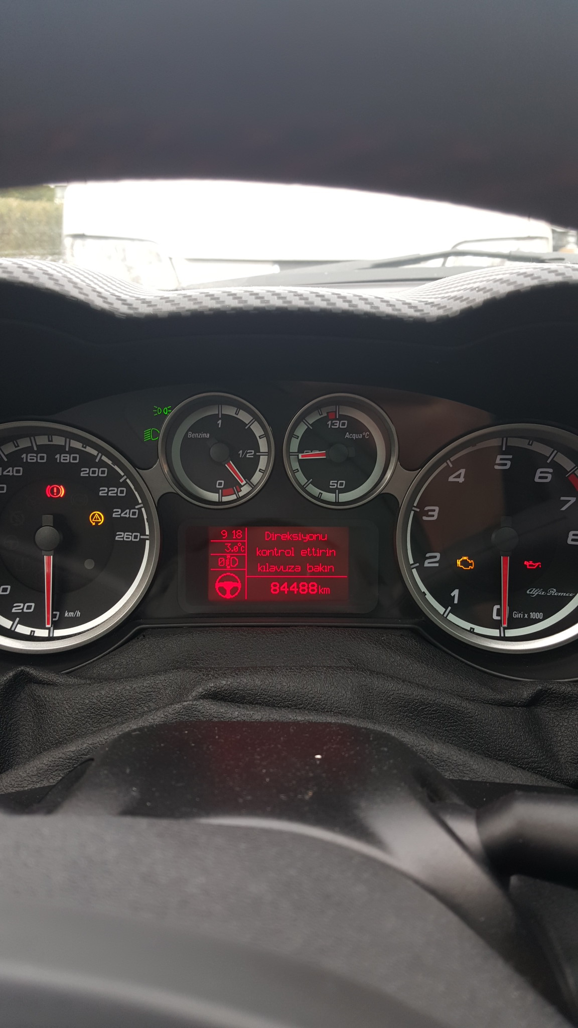

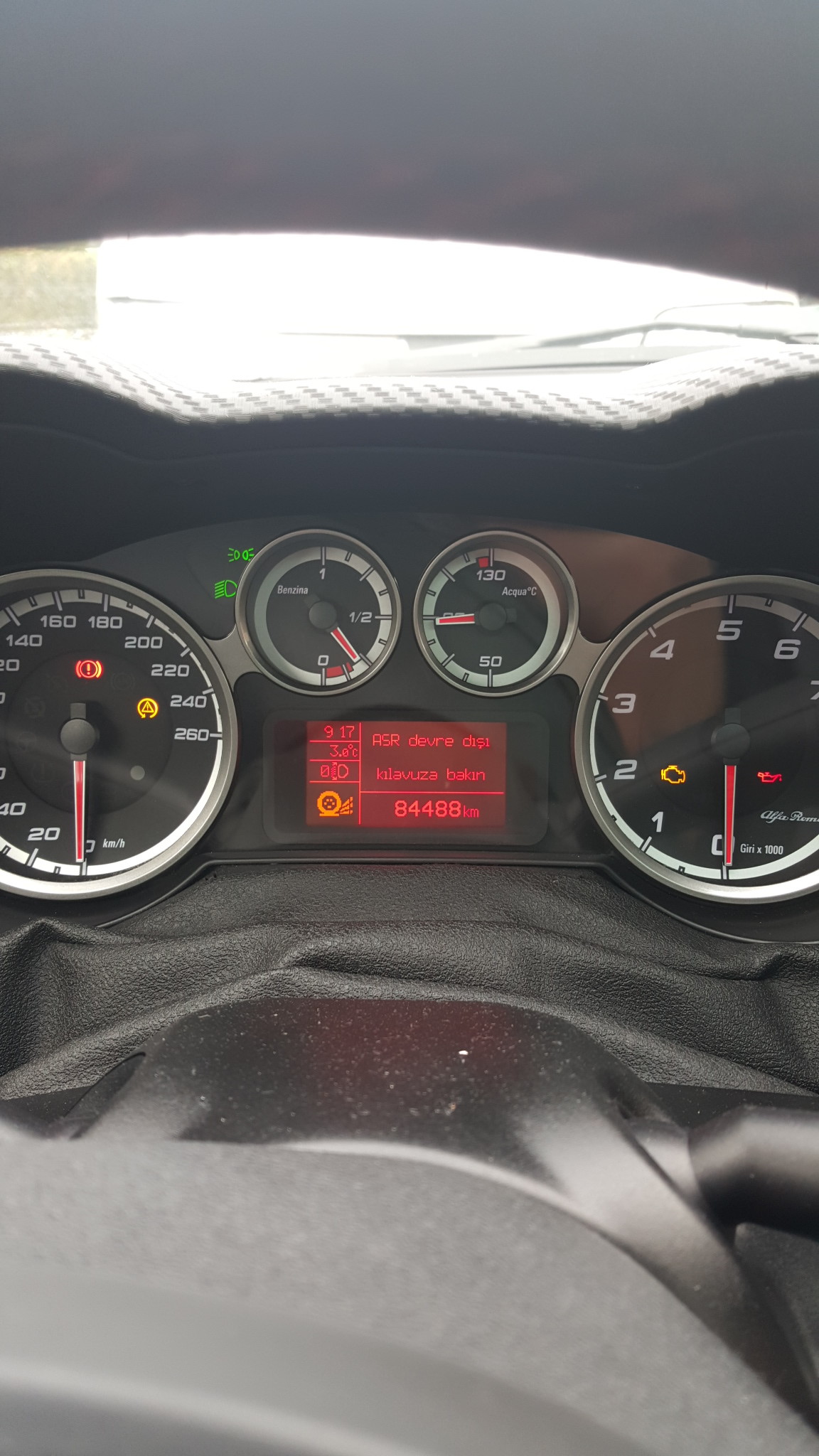

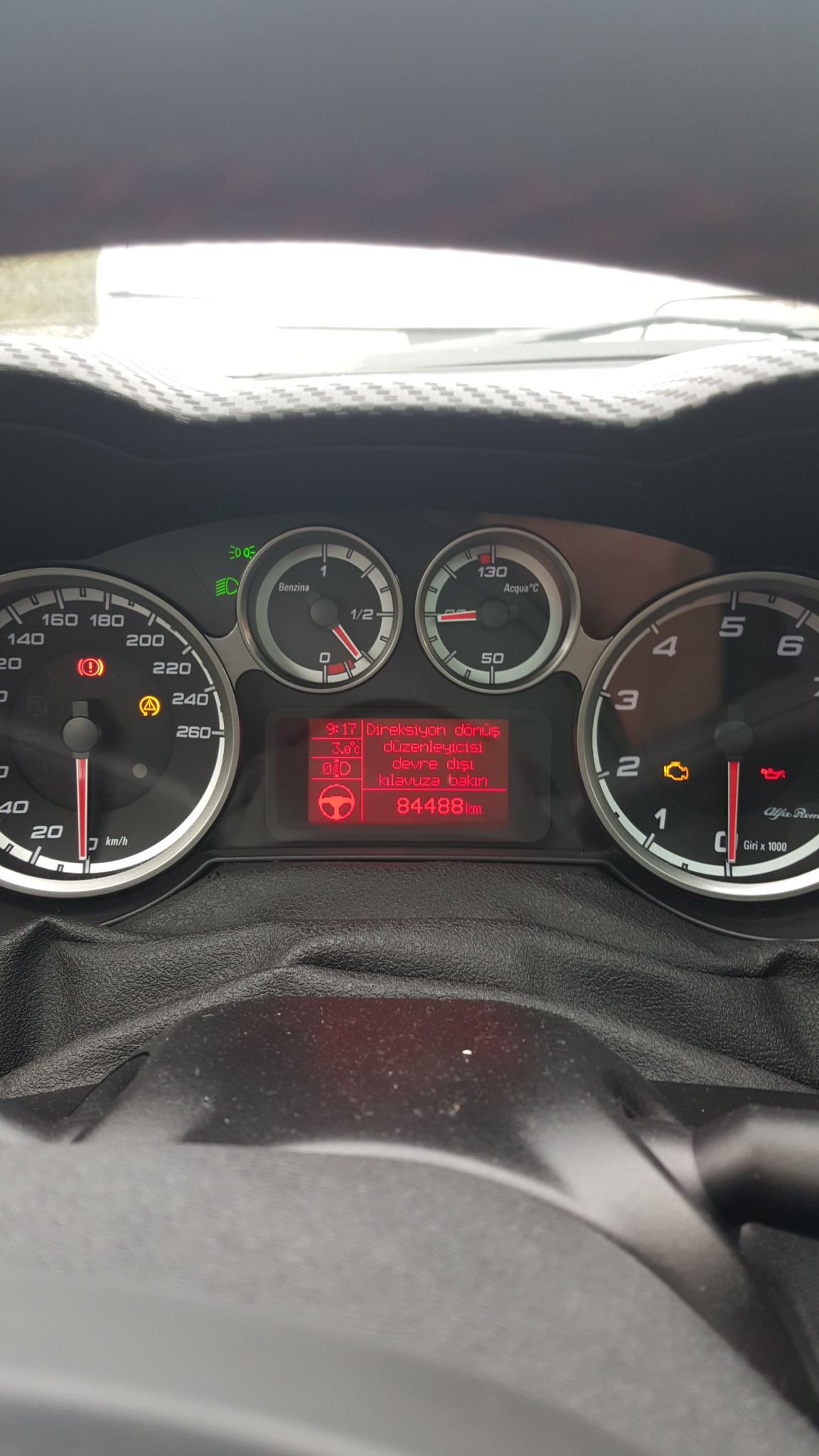

Selam Arkadaşlar
Çok eski konularda bir bayan üyemizin başınada benzer bir hata meydana gelmiş sanırım. Hem güncel bir konu olsun hemde detaylı olarak yaşadıklarımı paylaşmak istiyorum. Sonuç olarak guly lerde de aynı sistem buluyor. Yorulmadan okumanızı öneririm ya da başınıza geldiğinde  ( Allâh korusun ) okuyabilirsiniz  :'(
Aldığımda bu hataların aküden kaynaklı olduğunu ve bunuda Ankara Akota makinaya bağlayarak hiçbir hata görmediklerini ve akünün değiştiğinde çözüleceğini söylemişler. Bende çok dert etmedim ve aldım. Zaman içersinde çok nadir aralıklarla kontağı yarım olarak çevirdiğimde sıra sıra şu hataları veriyordu:
İlk işim sportivo servisine gitmek oldu. Orda da bu hataların aküden olabileceğini söyleyerek exide agm  60 amper akü takıldı. Tam çıkacekken aynı hataları vermeye başladı. Makinaya bağladık kalibrasyon ile alakalı bir sıkıntı olduğunu gösterdiğini ama elindeki makina ile müdahalede bulunamadı. Aradan birkaç gün geçtikten sonra birmot beylikdüzüne gittim. Orda sağolsun Güray adinda servis sorumlusu bir arkadasimiz makinaya bağladı ve direk açı sensörü hatası verdiğini söyledi. Parçanın fiyatıda 2.660 tl + kdv = 3.138 tl + 350 tl işçilik istediler  :S
Çok nadir olan bir arıza ve beni buldu diyebilirim. Aracım 2011 olduğu icin garantisi haliyle bitti. Serviste aracın geçmiş kayıtlarına baktı ve sürekli yetkli servis bakımlı olduğu için iyi niyet garanti kapsamı için bölge müdürüne güzel bir mail yazdılar. Olumlu bir dönüş alacaklarını düşünüyorlardı. Yalnız 5 yıllık bir araç olduğu için ret yedik. Bende bu işin peşini bırakmadım ve alfa romeo müşteri hizmetlerini aradım. Mağduriyetimi anlattım. Kayıt aldılar ve birkaç gün icersinde döneceklerini söylediler.
Bu süreçte çözüm arayışlarım tam gaz devam etti. Eps direksiyon sistemlerinde ihtisas yapmış ve 3 yıl İtalya'da eğitim almış olan Bağcılar-Güngören oto sanayi sitesinde Hakem Direksiyonu buldum. Yarım saat makinaya bağlı olarak ugrastiktan sonra açı / tork sensörü hatası verdigini bu parçayı italyadan gelen orjinal parça ile degistirebilceklerini söyledi. Bununda maliyeti herşey dahil ( sök tak kalibrasyon ) 1.000 tl civari bir rakam çıkardı. Kanser gibi evreleri varmış. Benimki daha başlangıçmış. 3. 4. evrede artik agirlamaslar ve kontak açma kapamalara gideceğini söyledi. Bu arada ustamizin engin tecrübelerini dayanarak verdiği bilgide simdiye kadar binlerce iş yaptığını. Bunlarinda ortalama olarak 80 bin kmde bozulduğunu beyan etti! ( 30 binde gelende varmis 200 binde gelende kismet anlayacaginiz arkadaşlar )
Daha sonra müşteri hizmetlerinden olumlu bir dönüş aldım ve çıkan faturadan 1.000 tl indirim yapılsın  :rock: yani 3.500 tl gibi bir rakamdan 2.500 tl lere inecekti. Bu arada da indirim yapmamalarina karşın tofaş toptan depodan bir tanidik bulduk. Girişinden veririm dedi. ( 2.200 kdv dahil ) :)
Daha sonra da kuzenim aklıma geldi. Hyundai parçaları getiriyor genelde. Kanallarını kullanarak italyadan 1.700 tl gibi bir rakama getirebilcegini söyledi :)
Var mi indiren ?  :lol:
Ariza hakkinda benim tecrübelerim şu yönde :
Hiç bir şekilde kitlenme ağırlaşma ( yan yana birkaç aracı denemek lazım. Belki bana hafif geliyordur ) gibi sorunlar yaşamadım. Çok nadir arızalar veriyor.
Bu konu hakkında yardım veyahut tecrübeleri olan var ise bu başlık altında bilgilerimizi paylaşırsak hem benim icin hemde ileride böyle bir arızaya mazur kalicak arkadaşlarımız için güzel bir başlık olur.
Şimdiden teşekkürler  :alfisti:

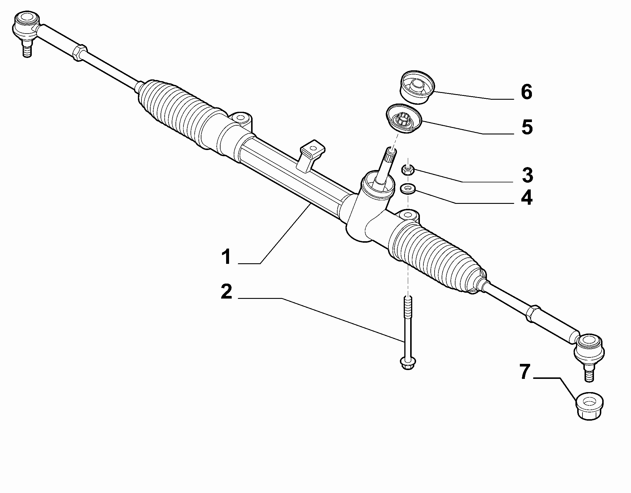

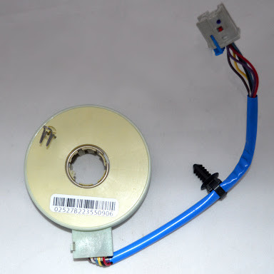

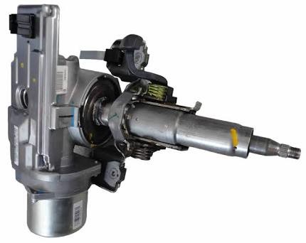

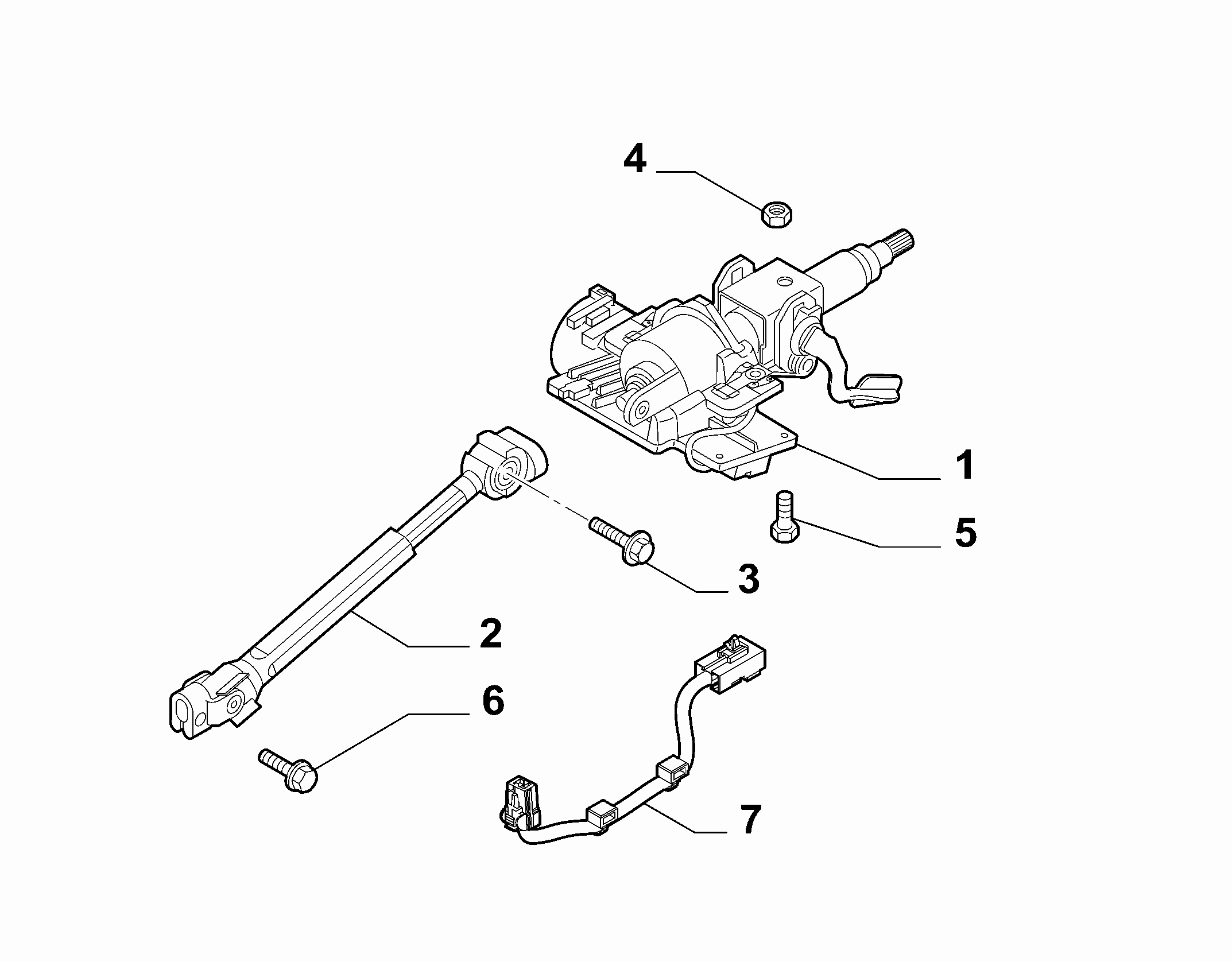

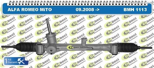

bu hatalar eps sisteminden geliyor. Direksiyon kutusu dediğiniz mekanik bir sistem. 57 binde bozulması imkansiz gibi birşey!
Eps sistemi ( elektro hidrolik direksiyon ) :
Arizalara sebep olan parca ( aci tork sensörü )
Direksiyon kutusu :

Sadece açı sensörünü değiştirerek kesin çözüm alabilirdim ama hem içime sinmiyor arda gibi hemde yarin öbür gün başka bir kısmı  ( üzerinde beyin ve mil var extra olarak ) bozulma ihtimaline karşı değiştirmekte karar kıldım
