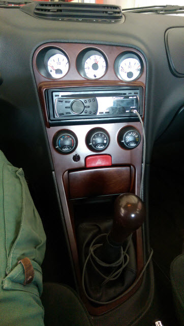

You are not allowed to view links. Register or Login orta ahşap konsolu bugün sıfırıyla değiştirdim sormuştun geçen aylarda, eskisi çıkarken bile elimizde kaldı bağlantı yerlerinden, artık gıcır gıcır.

Tekrar ahşap aldığına göre seviyosun hocam, o renk bir 156 ya sahip olsam bende ahşaptan devam ederdim ama taba rengi koltuklar için tekrar söylüyorum mükemmel kombinasyonun anahtarı o koltuklar olur.
