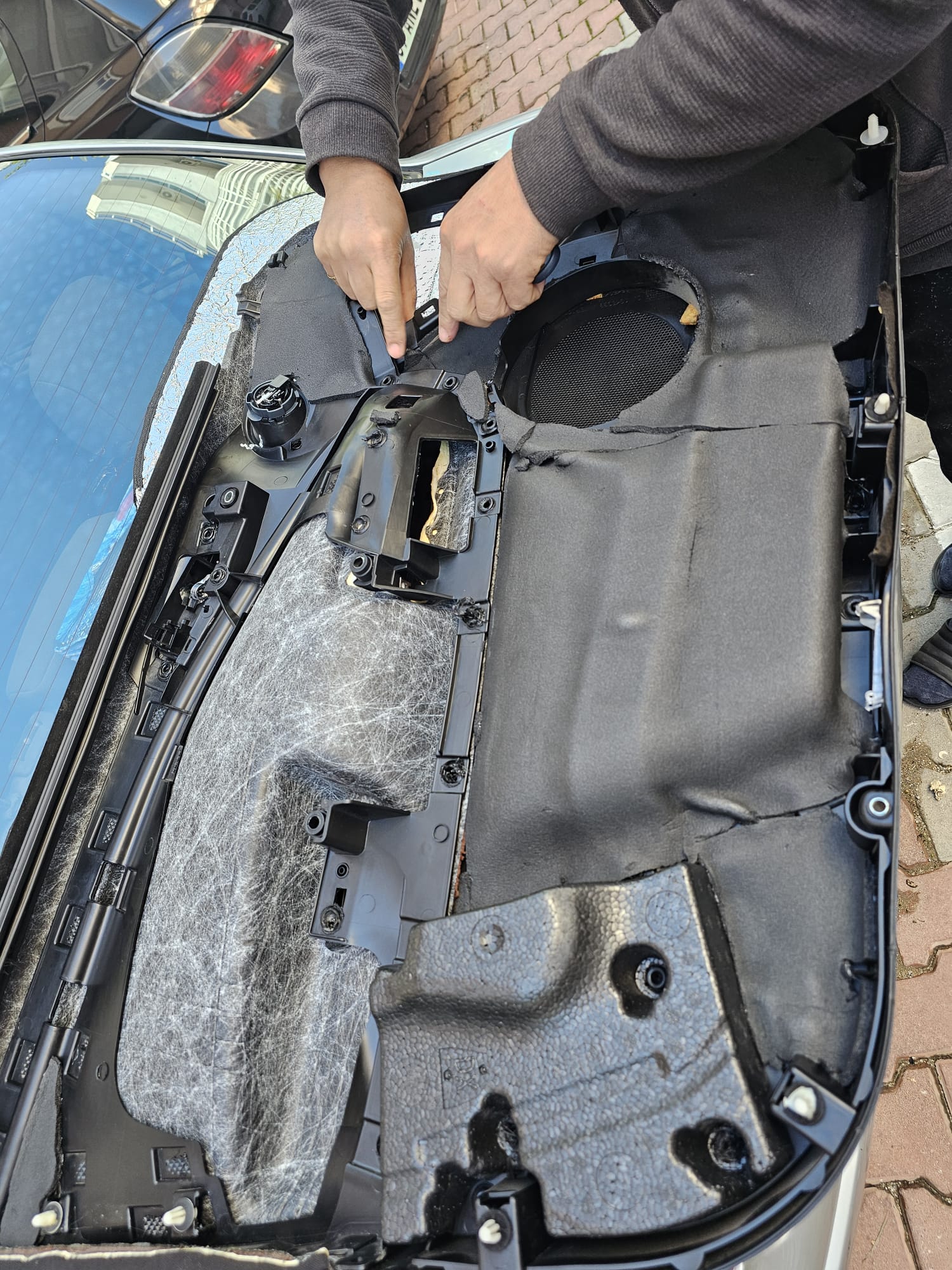

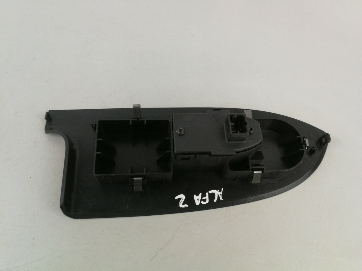

Debriyaj pedalı için gıcırtı konusu sizin de tespit ettiğiniz gibi yay kaynaklı büyük ihtimalle ama yayın kendisinde değilde bağlantığı noktalarda bir uygulama gerekebilir. Yani yayın pedala geçtiği bağlantı noktasını bir yağlamayı deneyin, bu noktada "CRC 5-56" ürününü kullanmanızı tavsiye ederim. Herkes WD40 kullanır ama bunu mutlaka deneyin.
Kapılar konusu biraz detaylı girişmeyi gerektirebilir.

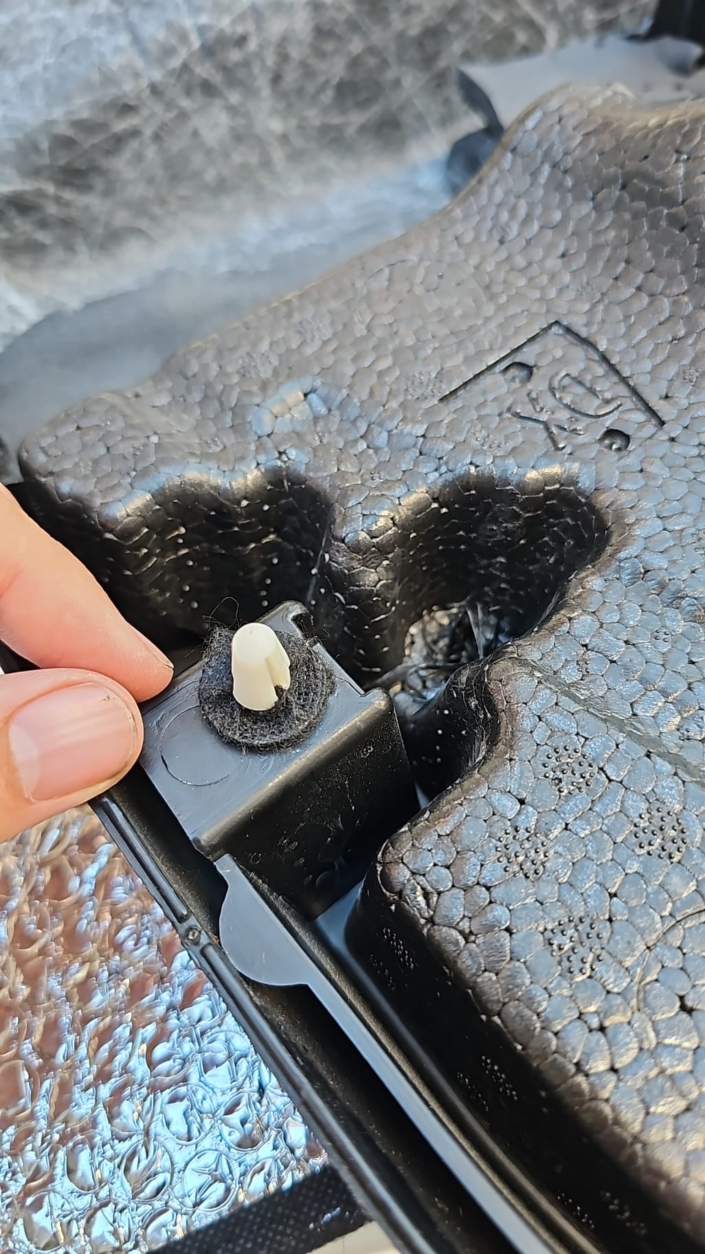

Paneller sökülüp eksik olan klipsler yenilenmeli. İki tip plastik klips var kapı içinde, birer örnek alıp sanayide bir bagalitçiye gidip aynılarından alın derim. Hatta montajlamadan önce de aşağıda linkini verdiğim süngerlerde panel ile kapı sacı bağlantı yüzeylerine denk gelecek şekilde, panel içinden uygulama yapabilirsiniz. Plastik klipsler dışında metal tip geçmeli olan klipsler de ve bunlar eksik ise "alfa yedek"ten bulabilirsiniz ama bu metal klipslerin geçtiği plastik bağlantı noktaları kırık ise yapacak birşey yok :) o sese katlanılacak. Dediğim gibi plastik kalitesi çok iyi değil bizim arabalarda.
Kapı kolları ve düğme takımlarından gelen sesler sürpriz değil. Panel sökülürken mutlaka o düğme takımlarının sökülmesi gerekiyor ve bilmeyen biri onu "yaradana sığınıp" çekince düğme ünitesi üzerinde bulunan bağlantı klipslerinin canına okuyor. Burada anlatması oldukça zor ama kapıyı sökerken sıra düğme takımına geldiğinde kapı tutamağının kapağının altında bulunan bir delikten düz tornavida sokmak vasıtayısla o klipsleri kurtarmak ve düğme takımını sökmek oldukça kolay aslında.
Benim de sürücü tarafında o klipsler zamanından emekli oldukları için benzer bir ses var.
Aşağıdaki fotoğrafta bulunan metal klipslere dikkat edin, bu örnektede aşağıda duran klipsler sağlamken yukarıda duranları deforme olmuşlar. Yani sökülürken yukarıda bahsettiğim hata yapılmış.
Resim:
Özetle:
Kapı panelleri sökülecek, klipsler yenilenecek ve tüm bağlantılar aslına uygun hale getirilecek.
Sünger Bant:
Yalıtım Hakkında:

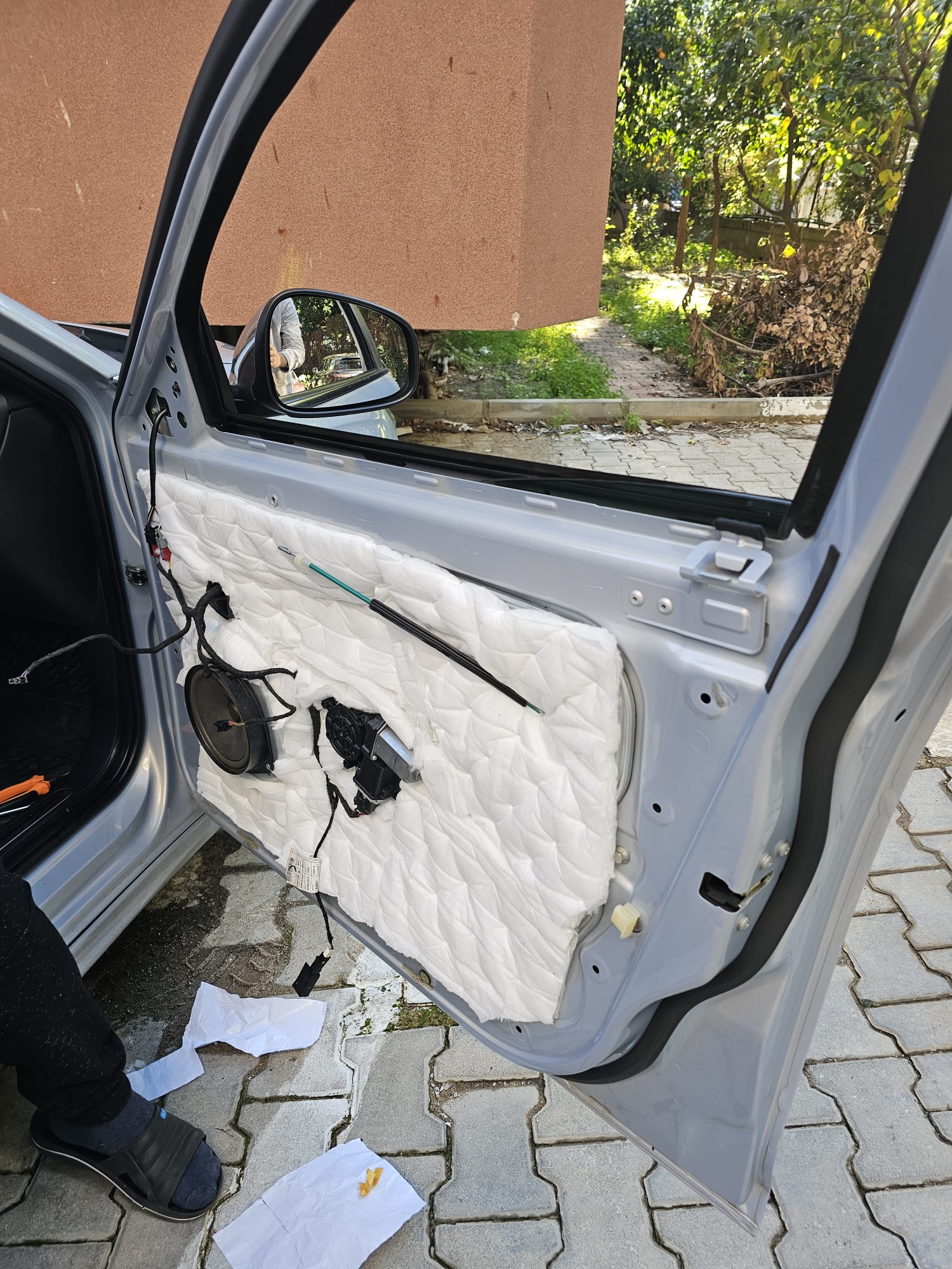

Kapı içi yalıtımı konusu bizim arabalarda biraz zor. Kapı panellerini söktüğünüzde göreceksiniz, cam krikosu ünitesine ulaşmak için bir metal paneli daha sökmeniz gerekecek ve o panel kapı sacına perçinli bağlantı ile montajlanmış. Önce perçinler matkap ile aşındırılacak, sonra tek tek kapı içine düşürülecek ki onların hepsini içerden alamazsanız sebep olacakları ses yüzünden strese bağlı ruhsal bunalıma girebilirsiniz :D
Sonra panel içi yalıtım uygulaması yapılacak. Burada kullanılacak malzeme çok önemli piyasada metrekaresi 300 liradan 3000 liraya kadar ürünler bulabilirsiniz. Ucuz etin yahnisi atasözümüzü burada hatırlatmak faydalı olacaktır. Uygulama yaparken yüzeyi IPA ile tertemiz sildikten sonra montaj rulosu kullanmak şart, elle yapıştırdıklarınız bir süre sonra sökülecektir. Uygulama da iki kat olmalı, 1-titreşim plakası 2-ses emici sünger.
Herşeyi çok iyi yaptığımızı varsayarak ilerliyorum. Sıra geldi o metal paneli yeniden yerine montajlamaya. Muhakkak yine perçin kullanmanız gerek ve unutmayın ki perçin deliklerini bir miktar deforme ettiniz. İşte film burada kopuyor. Eğer panelin etrafını montaj bantı ile dönmezseniz o metal parça da artık bir titreşim kaynağı olmaya başlıyor ve "yalıtım yaptım oh" dediğiniz kapı içinden karın ağrısına sebep olan sesler gelmeye başlıyor :D
Kişisel tavsiyem, kapı içinin klipslerini yenileyin, yukarıda örneğini verdiğim sünger bantı kullanının ve konuyu kapatın.

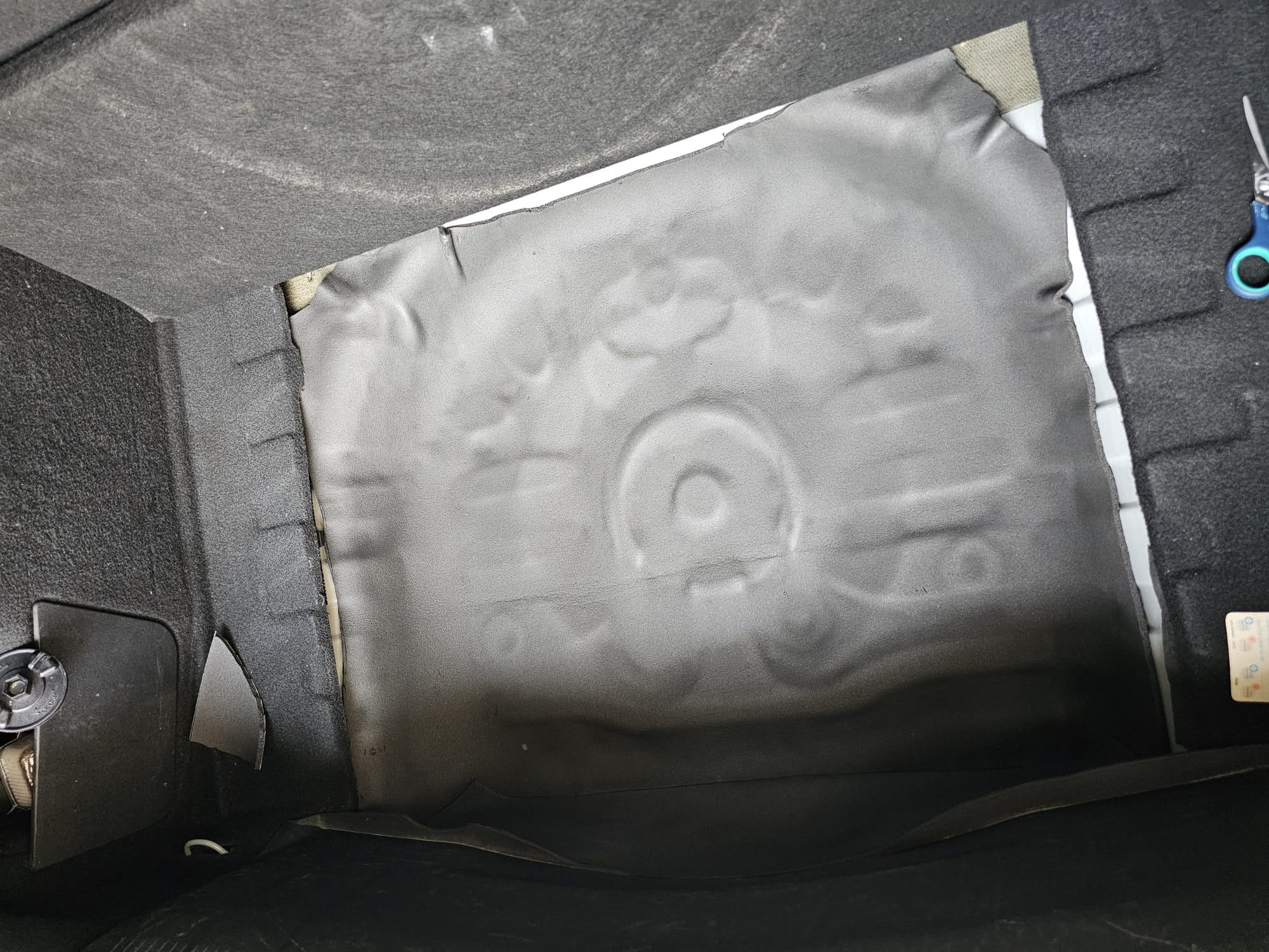

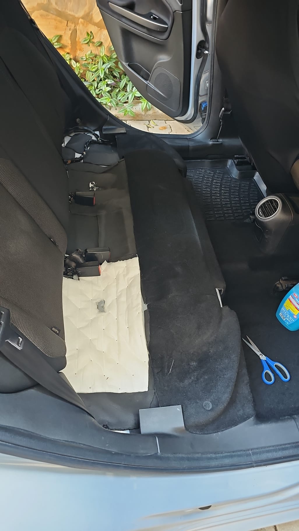

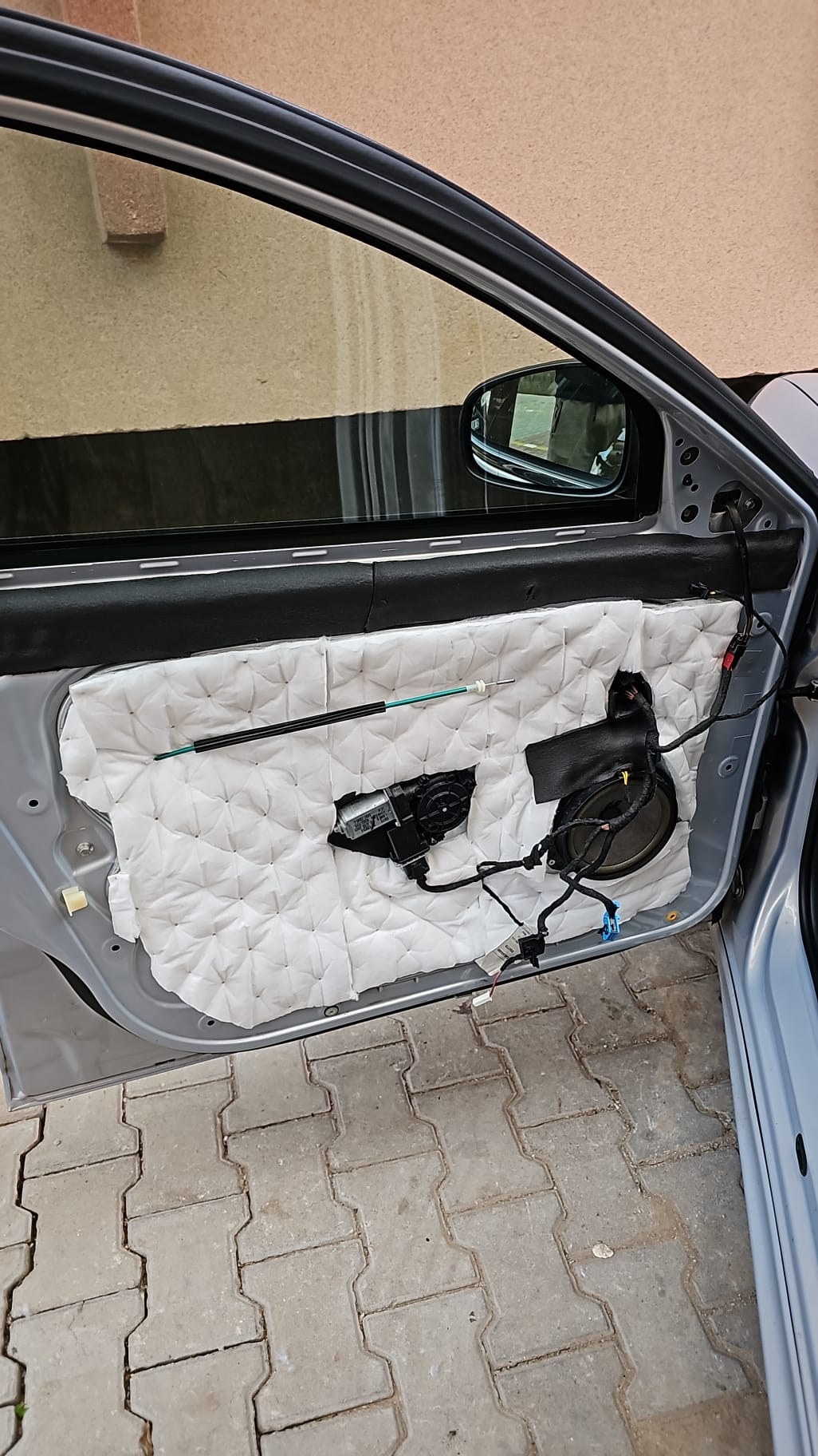

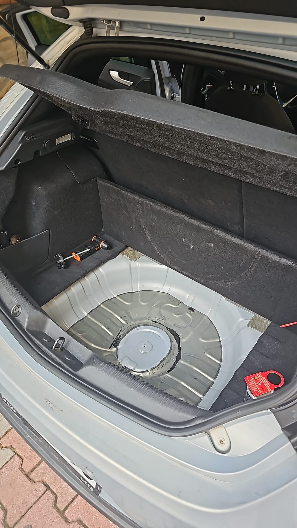

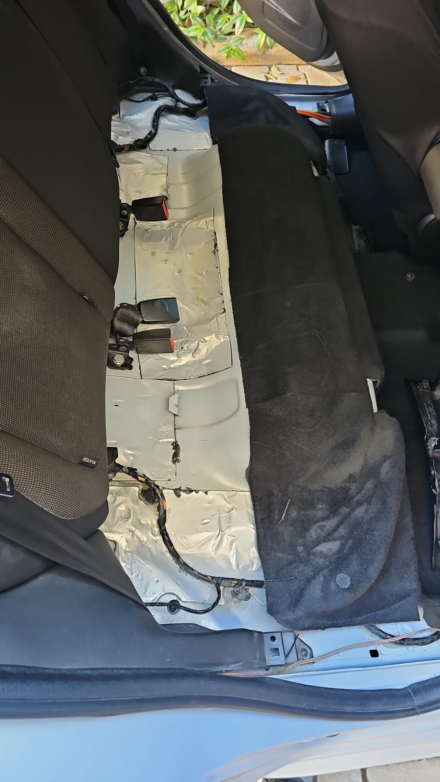

Uzun bir süre sonra tekrar merhaba.
Aracı alalı 6 ay oldu gerekli gördüğüm eksikleri yavaş yavaş halletmeye çalışıyorum. Mekanik olarak herhangi bir sorunumuz yok.
Fakat trim sesleri yol sesi rüzgar seslerine karşı baya alerjim var. :(
Neyse bir önceki sahibi kronik sorun olan kapı deri döşemelerini değiştirmiş ve kumaş yapmışlar.
Fakat kasap ustalar kapıları sökerken öyle kasaplık yapmışlar ki kapılardan gelen trim seslerine daha fazla dayanamadım ve You are not allowed to view links. Register or Login Umut abi yi sürekli darlayarak yazarak birçok fikir edindim.
Kendisini tekrardan teşekkür ederim.
Kapı içlerini temu 'dan aldığım kumaş ve ekstra süngerlerle doldurdum , tüm klipsleri ses yapmaması için kumaş bantla sabitledim.
ayrıca girmişken aracın sökülebilecek bagaj stepne altı ve arka koltuklarının altını da güzelce temizleyip sünger geçtim.
Az maliyetle halletmeye çalıştık diyelim.
daha prof bir şekilde yapılabilir ama hem nakit hem vakit derdimizde var.
bu arada yaptığım şeyler baya baya etkisini gösterdi kapılardaki trim sesleri gitti
bir tık daha yalıtımlı hissettiriyor.

canselmo
Saygı duyulası operasyonlar bunlar  :yukari-ok:
teşekkürler gönül isterdi aracı komple söküp hem titreşim almak için hemde ses yalıtımı yapayım. Garaj vs olsaydı yapardım kesin .  :D

abi teşekkürler tekrardan . senin de emeğin çok oldu verdiğin bilgilerle :rock:
Yararlı bir geliştirme olduğu kesin. :clover:
Çok da maliyetli olmayan bu tarz şeyleri firmalar keşke araç daha fabrikadan çıkmadan yapsalar.
kesinlikle çamurluk içlerine de giresim var ama hayırlısı  :D  bu arada kapılara ekstra fitil uygulamasıda yaptım o da işe yaradı ..
Şimdi sıra cam tavan fitil ve ray temizliği . oradan da kapalıykan ufak tefek tıkırtılar geliyor.  :-X
