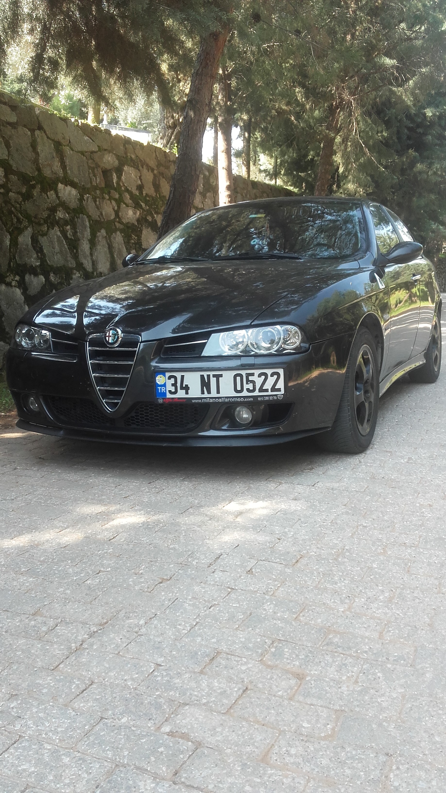

34 NT 0522 namı diğer 'Kara Şövalye' yuvaya döndü.

Siyah renk arabaya siyah jant takilmaz arabayi kapatir derler lakin ben kislik lastik ve 16inc de olsa cok begendim masallah  :)
Onceki hali ve sonraki hali bambaska iki araba gibi, ikincisi cok daha yirtici duruyor.

Teşekkürler bende siyaha siyah olmaz diyenlerdenim aslında ama böyle tam bir kara mamba oldu.  :yilan:
Siyah SSleri Collezione'a siyah-beyaz kontrast olsun diye almıştım alan arkadaş istememişti bizde kışlık pabuç olarak kullanıyoruz :D

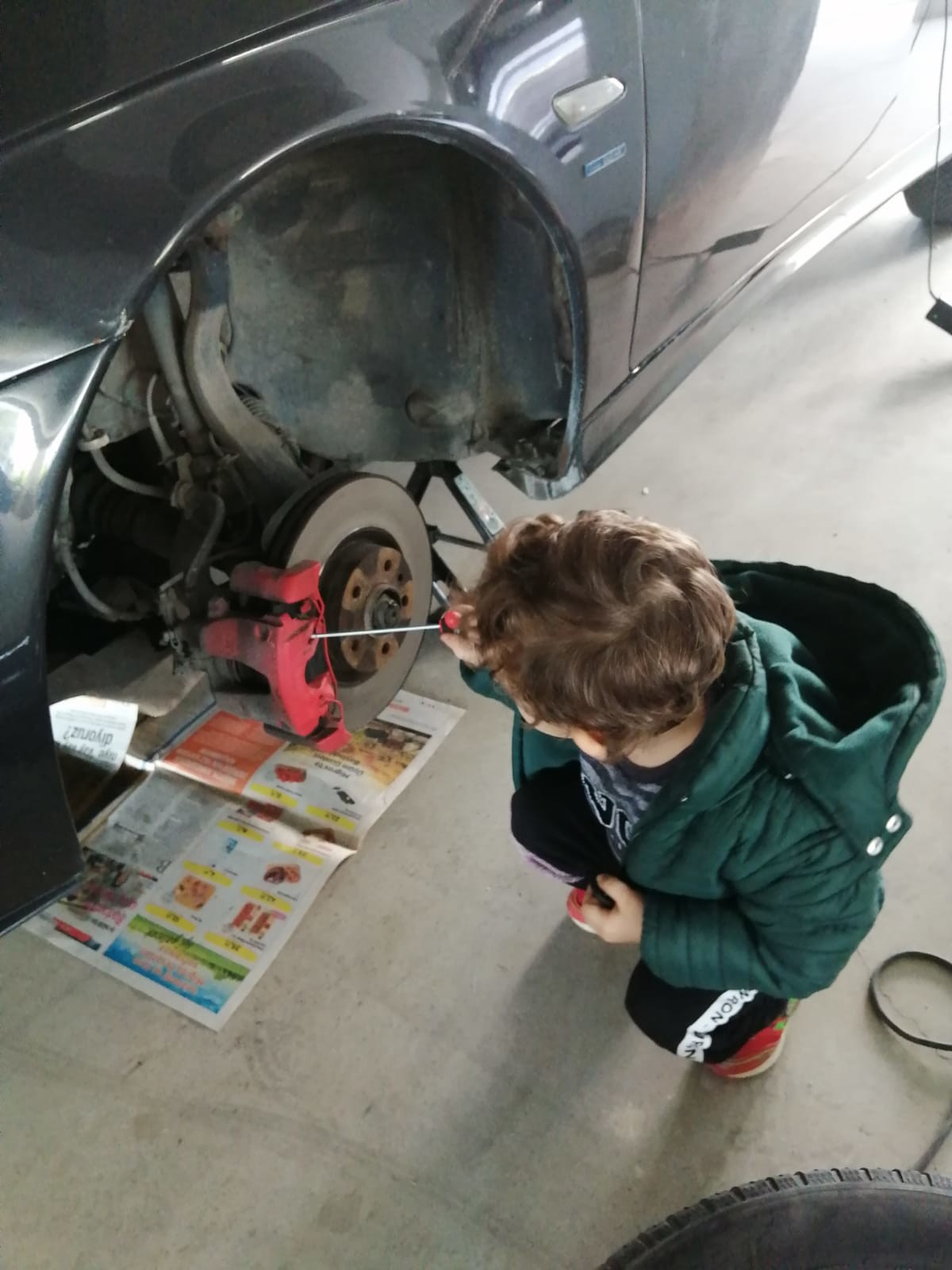

Küçük çırakta yetişiyor bu arada  :p
