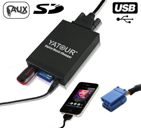

Araç orjinal teybi arkasına CD Changer portuna takılıyor. Ben uzun süre kullandım. Ses kalitesi problemi pek olmadı.
Aparatta AUX girişi de var. Dıdının dıdısı olacak ama oradaki AUX girişine bluetooth modüllerden takıp bluetooth ile de kullanabilirsiniz.
Aşağıdaki gibi bir cihaz

En temiz yapacağınız audio music changer diye geçen ürünü taktırmak. Orjinali bozmadan cd changer yerine.
Bose olan 2006 147 de kullanıyorum seste bozulma yok.
Bluetooth ile yapacağınız muhtemelen ses kalitesini bozar. fiat grubuna yapıyolardı onu, çok sağlıklı değil deniliyordu.
