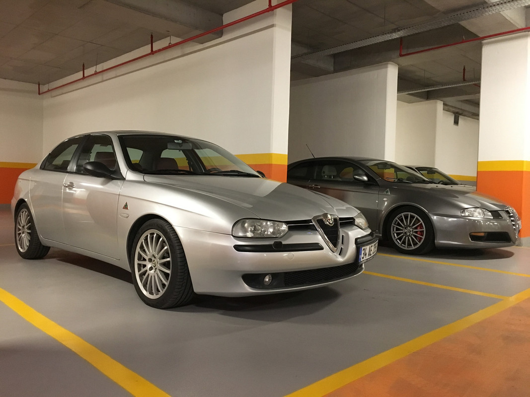

Restorasyon öncesi yan yana bir fotoğraf almıştım;

GT3200 plakalı siyah olanın sahibini tanıyorum, iyi arkadaşız. O da zaten bizim aracı gördükten sonra almaya karar verdi.  :D
İstanbul'da yaşıyorum, rakım 30. Deniz seviyesiyle ilgili bir sorun yok diyebiliriz :)
