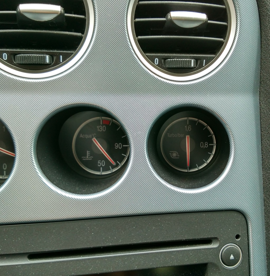

turbo basınç göstergesinin niye sıfırlanmadığı hakkında fikri olan var mı? Bugün baya araştırdım, ecu scan ile kontrol ettim, map sensörünü söktüm (motor çalışmaz iken 1.6V gösteriyor, normal yani) ama boost her seferinde 0.2 bar civarı kalıyor.
Geçen haftaya kadar sıfır olabiliyordu (motor çalışmaz iken, veya rölantide). Turbo revizyon sonrası düzelir diye düşündüm ama değişiklik olmadı. Göstergede mi sorun var ki acaba?
alperuzi
Alfaownerda bir kişi ve şu Polonya forumunda bir kişi MAP sensörü değişikliği ile bunun düzeldiğini yazmış:
Herhalde ben de değiştirip deneyeceğim.
Abi Mapten olabilir
Egr iptalinde sıkıntı yaşarsa yapar
Biryerden hava alıyorsa yapabilir. ( Ama senin arabada gözükmüyor )
Yada göstergesel
Stock araçlarda veya fazla yüklenmeyen araçlarda Egr iptalini ben gereksiz ve zararlı bulunuyorum . Yazılımsal bi hata olabilir abi bi Utkuya uğra istersen .

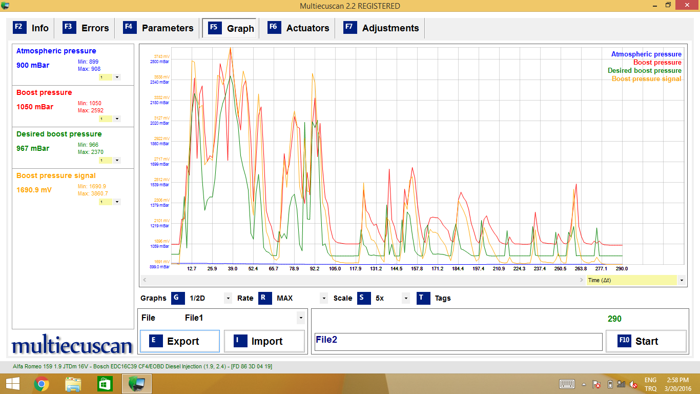

Bugün bir grafik aldım MES ile, ilk bölüm baya garip, 2.8 barları falan gösteriyor benim turbo basıncı :D

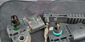

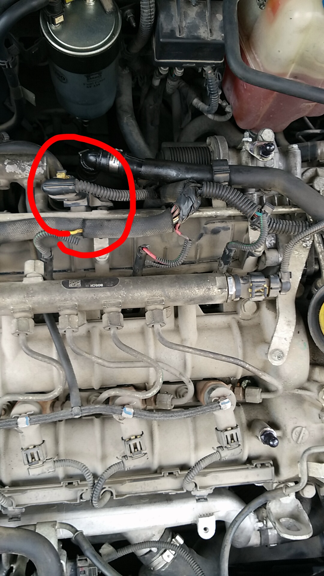

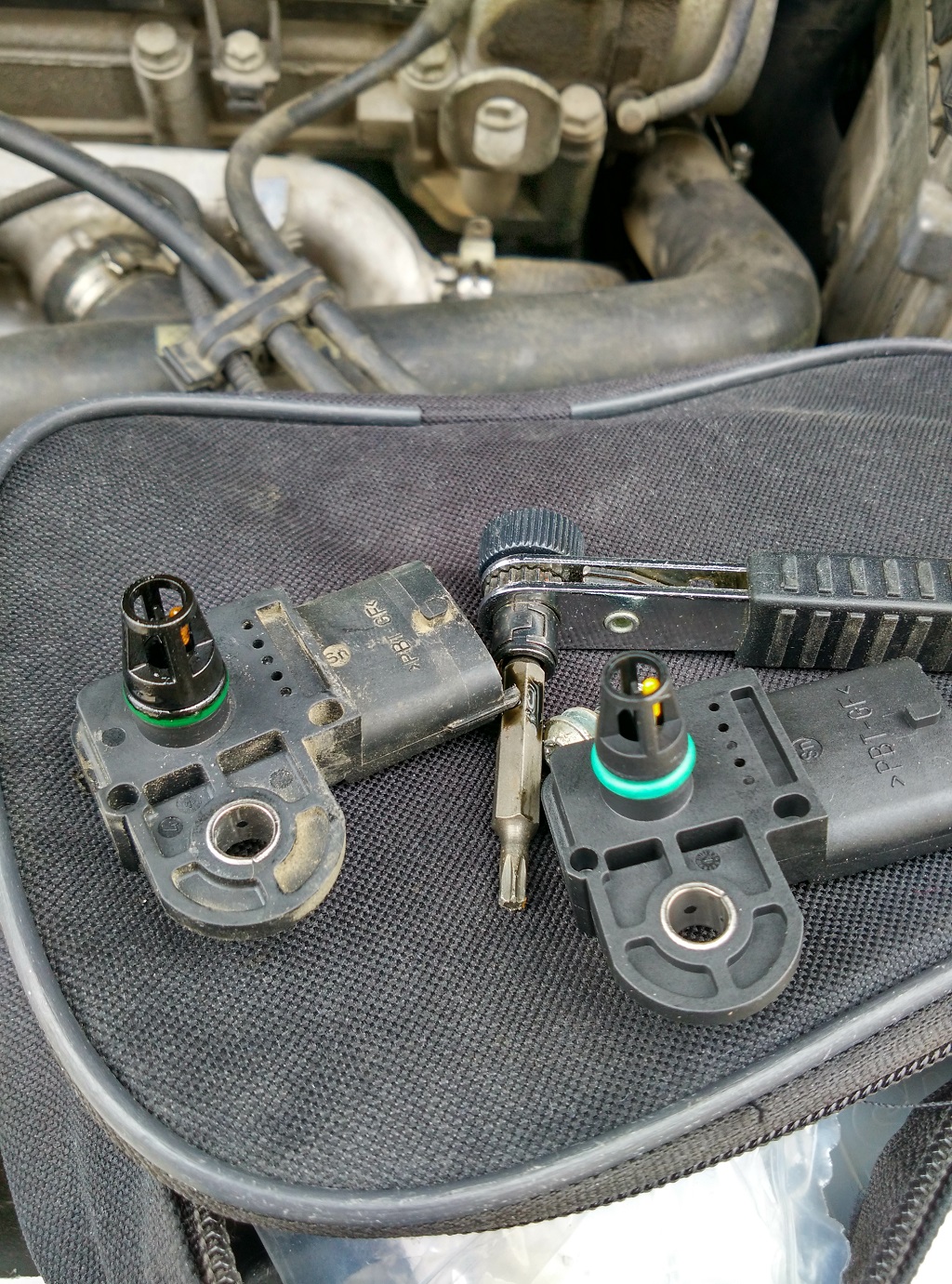

Belirtiler: Anahtarı takıp marşa basmadan önce turbo basınç göstergesinin sıfırdan yukarı çıkması.
Çözüm: Şu resimdeki sensör değişecek:
Gerekli aletler: Torx T15 tornavida
ve Bosch 0 281 002 845 nolu sensör. Alfayedek'te 120TL
Bu arada bu sensör benim araç üzerinden söktüğüm 437 nolu sensörün muadili ve muhtemelen de daha gelişmişi.
Success! :yukari-ok:
