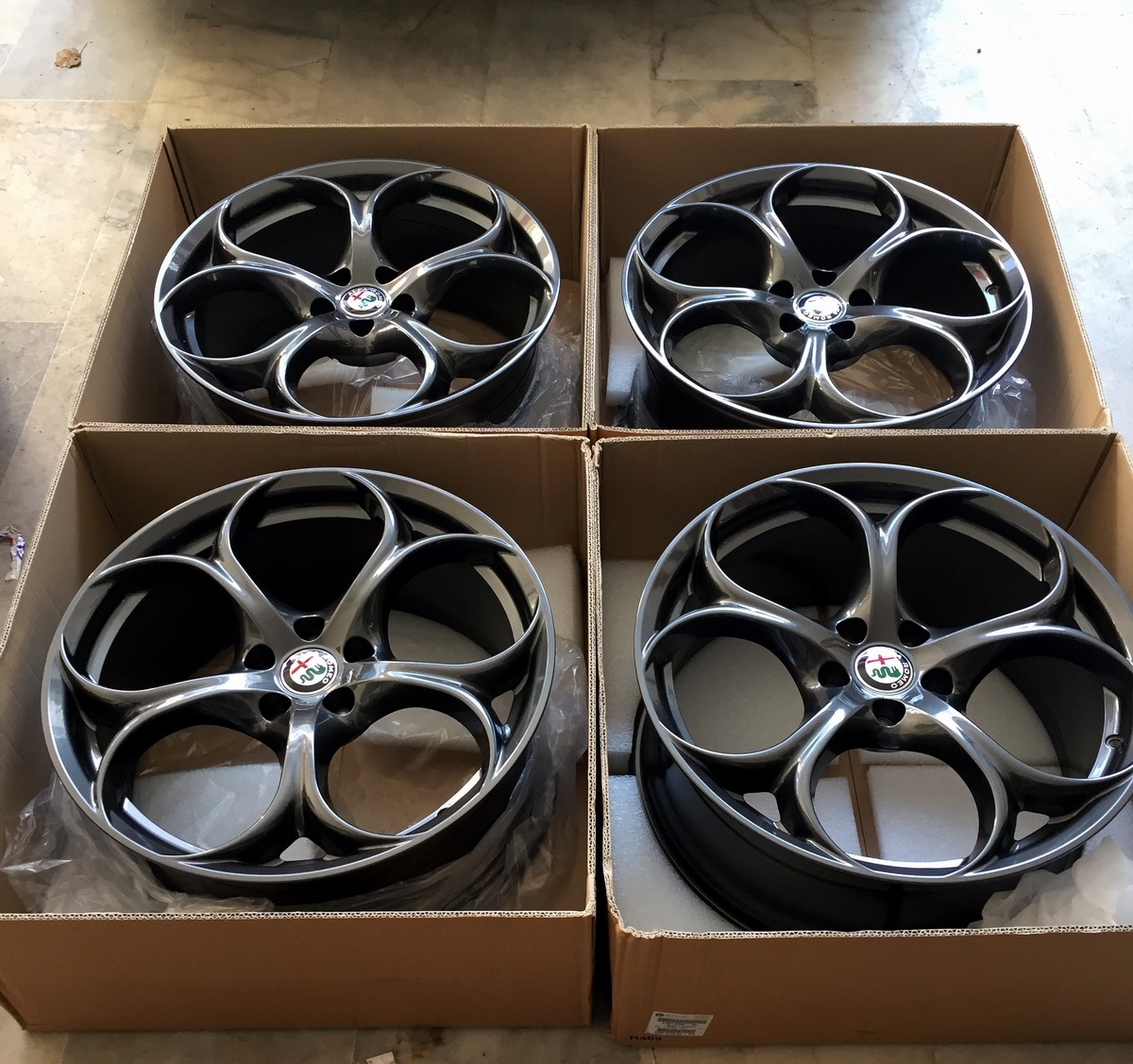

Dün tüm jantlar elime ulaştı. Çldırtan uğraşlar sonucu bir arkadaşımın yardımlarıyla jantları aldık.
Jantlar aslında set olarak farklı ölçülerdeydi mağazada. Önler 8.5  X 19 ET 34 , arkalar 10J X 19 ET 41 ölçülerinde Giulia Q için rezerve edilmiş haldeydi.

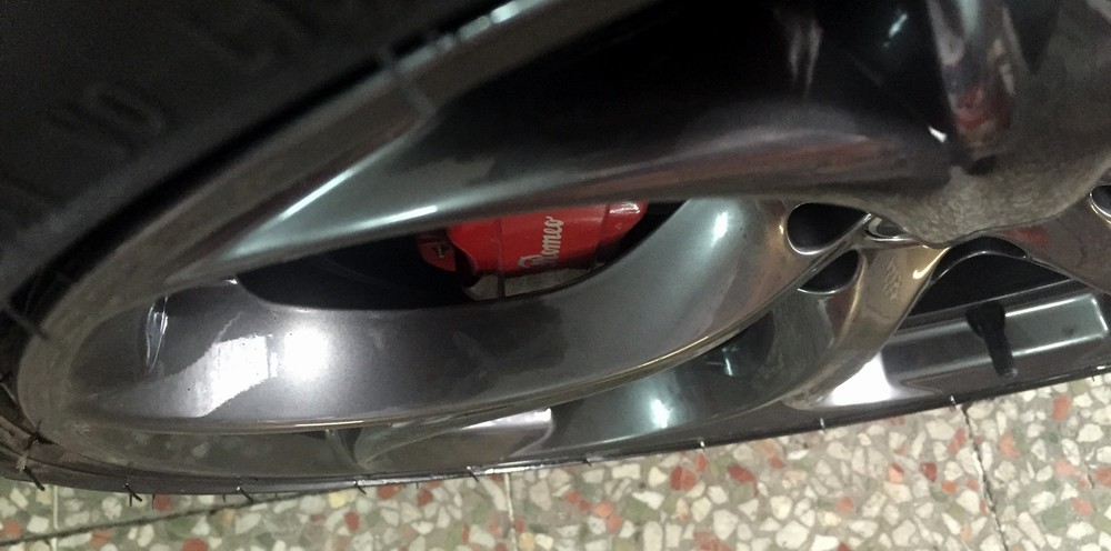

Israrlarımızı sonucu setteki önleri alıp , bir çift daha ön sipariş edip ET değerleri riskine rağmen gözü karartarak jantları getirdik .5 X110 ölçüsü olduğunu da teyit ettirdik.  En büyük korkum ET değerinden dolayı Giulietta'ya ( özellikle QV de bulunan 330mm kaliperlerden dolayı ) jantların uyup uymayacağıydı.

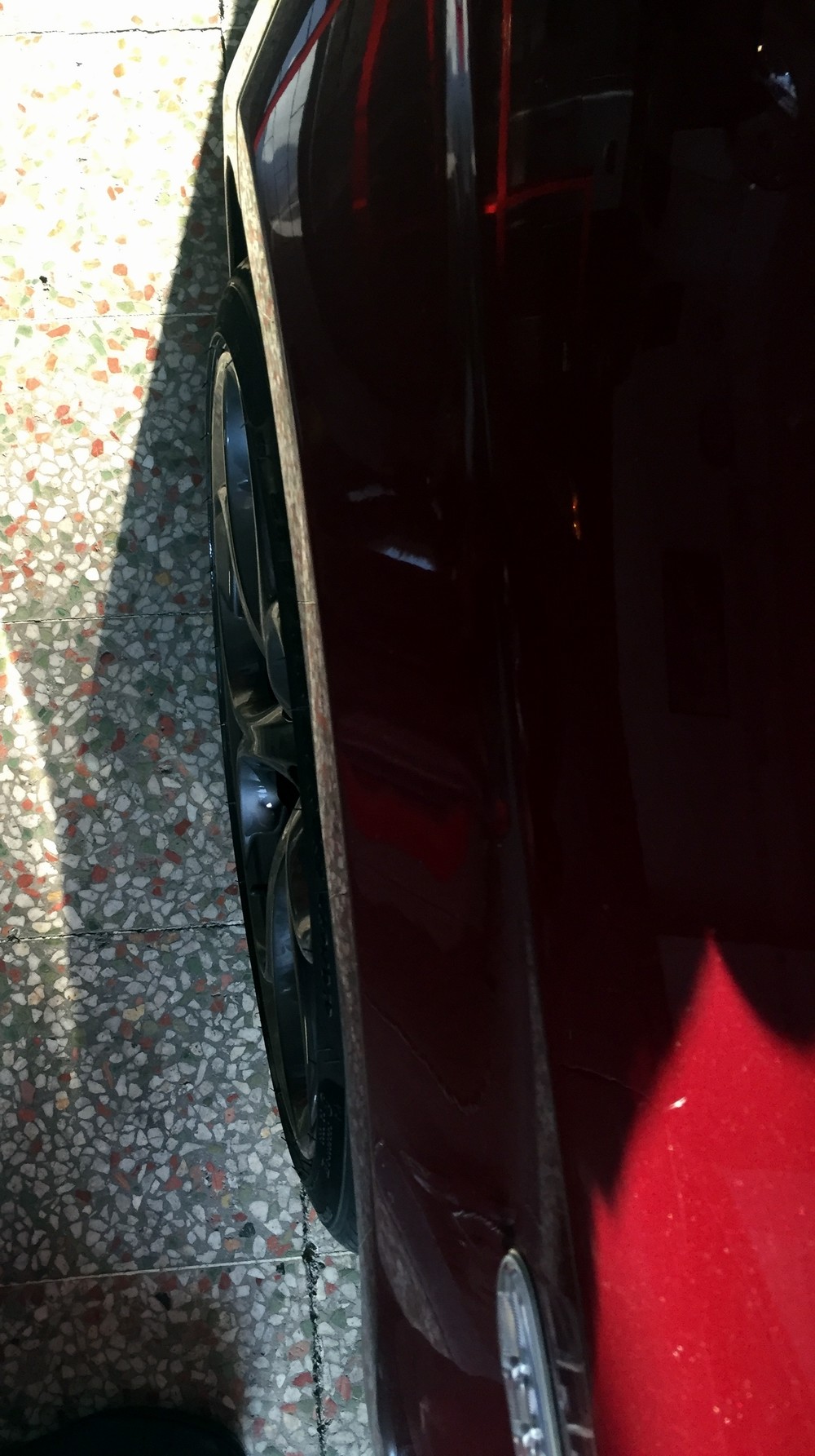

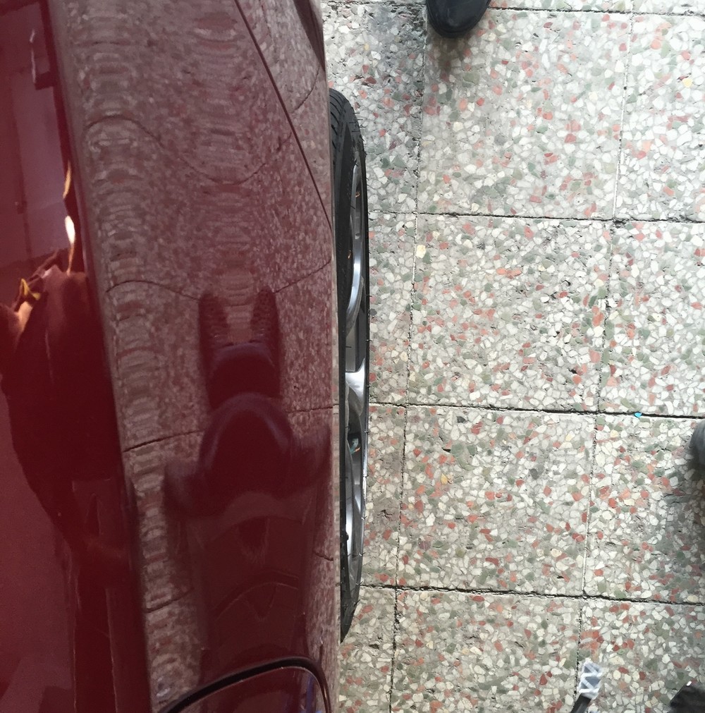

Sonuçta korkulan olmadı ve dün Sportivo'da denedik. Jantlar sürtmedi , hatta ET sinden dolayı 7mm dışarıda durdu.
Jantların ölçüleri 8.5J X 19 inch ET 34 5X110 PCD
Şimdilik bazı fotolar ekliyeyim , genelden görüntüyü yıkattıktan sonra koyarım artık.
