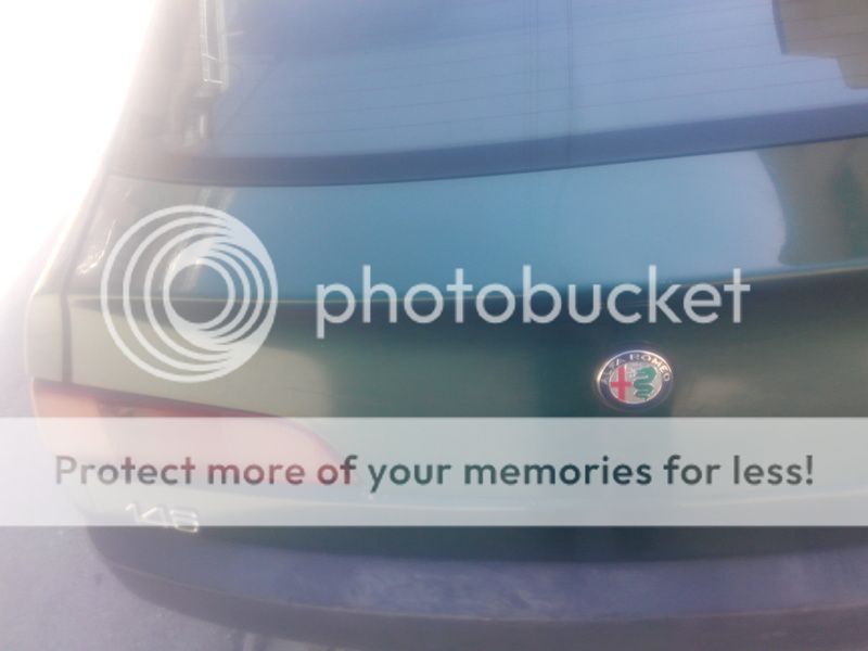

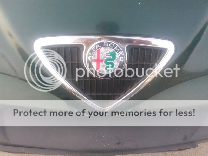

Paylaşana kadar kilometremiz 131 bin oldu bile. Aliexpress faciasından sonra sadece ön logoyu takabildim.Eski logom resmen gazoz kapağına dönmüş.Muhtemelen fabrikadan çıktığından beri hiç değişmemiş. Aliexpress'ten paramı iade aldım ama yeni sipariş için bir ay daha beklemem gerekiyor.Bu arada logo değişimi için güzel bir video buldum. Nasıl takacağım diye düşünenlere rehber olur.Temizlik fotosuyla da kapanışı yapalım.  :clover:
Buji kabloları ve pipoları değişti.Tekleme sorunun tamamen ortadan kalktı.Arka logoyu da nihayet takabildik. 133.000...

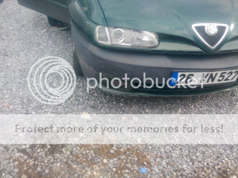

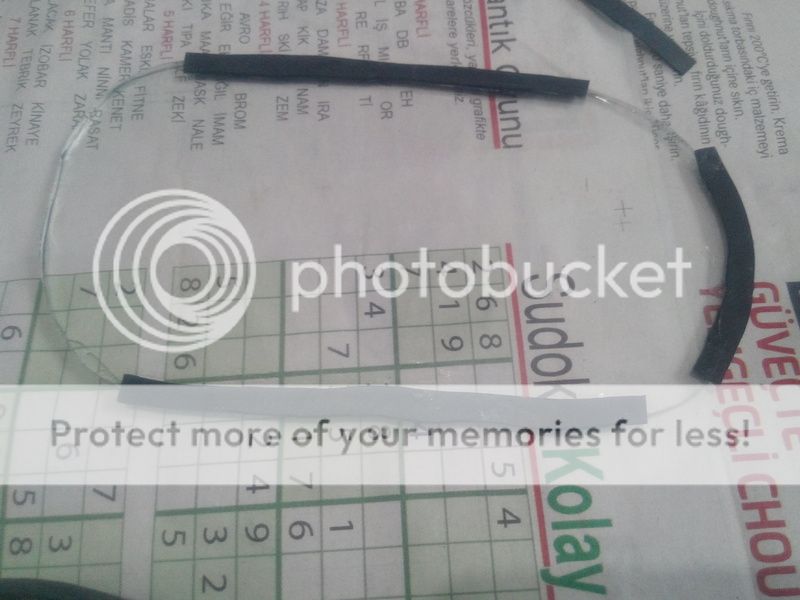

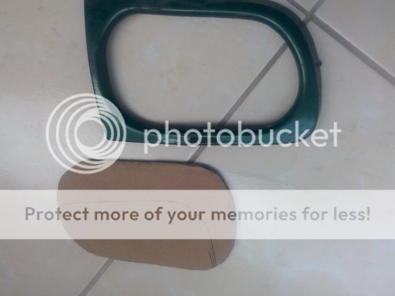

Sağ sis farı camı aracı aldığımızdan beri kırık vaziyetteydi.Sis farını komple almaya kalksak en az 50 tl You are not allowed to view links. Register or Login de kendi imkanlarımızla babamla bir şeyler yapalım dedik.Öncelikle kırık kısmın kalıbını çıkarttık.Daha sonra camcıda sadece 3 liraya camı kestirdik.Eski bisiklet lastiği ve silikonla seriyi tamamladık.Sonuç beklediğimizden iyi oldu.Yıkamada dahi içine su kaçmadı. :) İşte resimler.Kaportadaki eksiklerin kusuruna bakmayın.Daha çok işimiz var.  :) 138.000  :clover:
Eski Hali
Yeni Hali
