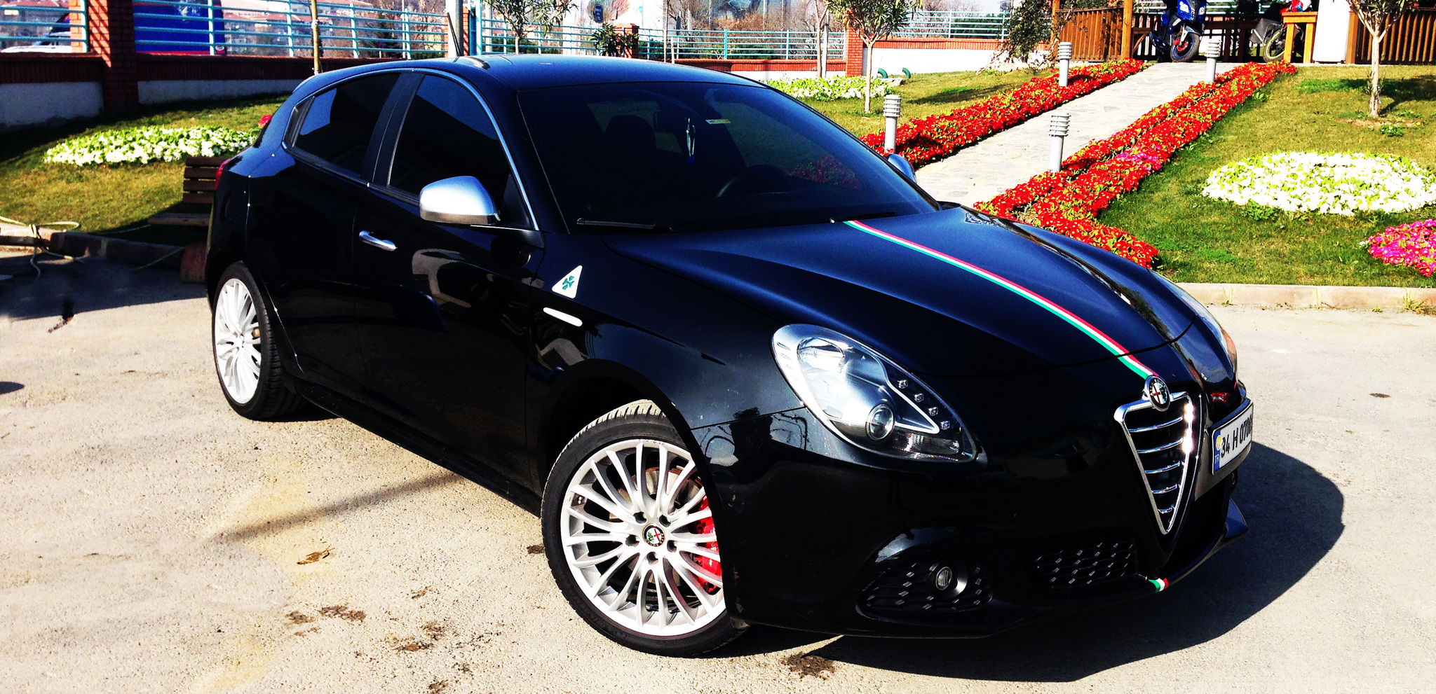

Şunlar da numunelik olaraktan bir kaç foto şurada dursun:
