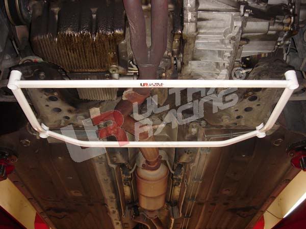

Gönderen: Alper - 19 Nisan 2012, 11:37:26
Bülent abi senin dediğin şey bunun gibi birşey mi?

Gönderen: Alfadanadam - 19 Nisan 2012, 22:01:06
Söylemek istediğim tam olarak bu değil ama aynı mantık. Benzer bir yöntemle altta kafes bir yapı oluşturulacak ama bu kafese karter dahil edilecek. Ancak karterin altına boru vs denk gelmeyecek yoksa aşağıya uzantı sebebiyle çarpmayacağı varsa da uzantıya çarpar o da karteri kırar.
