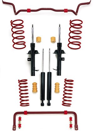

Bir Çok Kullanıcı Aracını Gerek görsel gerek ise yol tutuşunu iyileştirmek adına, Amortisör Kitleri, Daha Kısa ve Sert Helezonlar ve Sert Amortisörler, Kule Gergisi ve Viraj Denge Çubuğu ile aracın yol tutuşunu iyileştirirler.
Helezon: Helezonlar Yol tutuşu iyileştirmek açısından işe başlanacak ilk kısımdır. Aracın Orijinal Helezonlarını kesmek yerine, kaliteli bir markanın araç için özel üretilen helezonların seçilmesi önerilir. Helezon Alırken Belirli Kıstaslar vardır. İlk olarak aracın ne kadar alçaltılacağına karar verilmelidir. Aracın Stock amortisörleri ile en fazla -35mm kısa yaylar önerilir. Belirtilen ölçüden daha kısa yaylar amortisörlerin ömründe büyük bir rol oynayacağı gibi virajlarda da orijinal amortisörlerin de yetersiz kalacağı bir gerçektir. Daha alçak yayları araçlarımıza monte ettirmek için öncelikle daha sert amortisörler almamız gerekmektedir. Helezon seçiminde ikinci Kıstas ise alınacak olan yayın Sertlik derecesidir. Sert bir helezon sizi daha çok zıplatırken orta kararda bir sert helezon sizin konforunuzu hemen hemen pek rahatsız etmeyecektir. Bazı kişiler sert yay tercih edip yol tutuşlarının daha iyi olduklarını idda etseler de aracın esnemesi daha fazla olduğu için yol tutuşlarında ciddi bir dengesizlik oluşur.

Amortisörler: Aracın Yol tutuşunu iyileştirmek için ikinci işlem ise amortisör değişimidir. Amortisör aracın salınımını kontrol altına alan hidrolik ve pnömatik sistemlerden oluşan parçadır. Amortisör Konfor ve güvenlik unsurlarını standart yol şartlarında karşılıyor olması gerekir. Amortisörün Bozuk Olması hayati önem taşır.Sürücünün Hız ve kullanım tarzı amortisörde büyük rol oynar. Stock amortisörler ile sertlik ayarlı amortisörler veya sert amortisörler arasında yol tutuş olarak ciddi farklar oluşmaktadır. Sertlik ayarlı amortisörlerde kullanım tarzınıza göre ayar yapabilirken belirli sertlikteki amortisörlerde sertlik hep aynıdır. Sert amortisörler yol tutuş açısından büyük rol oynarlar. Araçlara göre üretilen Amortisör kitleri x marka amortisör ile x marka yay seçiminden çok daha başarılıdır. Bu tür kitler genelde istenilen alçaklık daha fazla veya az olması sebebi ile pek tercih edilmezler.

Coilover: Yükseklik ayarı yapılabilen amortisör ve yay beraberinde olan sistemdir. Bazı coiloverlarda Sertlik ayarı mevcut değildir. Kit halinde satılır.Yayın iç kısmında dişliler alt kısmında ise büyük bir somun bulunur. Bu somunu kitin içinden çıkan anahtarı ile sıktıkça yay sıkışarak araba alçalır. Türkiye?de el yapımı coilover kitlerde vardır. Kesinlikle Tavsiye etmiyorum mutlaka AR-GE si olan bir markanın Coilover kiti tercih edilmenizi öneririm.

Kule Gergisi: Aracın Yol tutuşunu iyileştirmek için üçüncü işlem ise Kule Gergilerinin Montajıdır. Kule Gergisi aracın hassas bölgelerinden biri olan amortisör kulelerinin esnemesini engelleyecek şekilde sabitlemeye çalışır. Özellikle Hızlı ve Uzun virajlarda aracı yola paralel bir vaziyette tutmayı amaçlayan bir malzemedir. Sert Amortisörlü araçlarda Kule gergisi uygulaması Stock bir araca göre daha etkilidir. Ayarlı ve ayarsız 2 modeli vardır. Bazı araçlar için Ön ve Arka kule gergileri bulunmaktadır.

Viraj Denge Çubukları:Aracın Yol tutuşunu iyileştirmek adına yapılan son işlem ise Viraj Denge Çubuklarının Değimidir. Yol tutuşu artırmak amacı ile araçların süspansiyonlarına monte edilen U şeklinde bir çubuktur. Demirin Çubukları aracın amortisörlerine sabitlenirken Orta kısımı ise aracın gövdesine sabitlenir. Bu sayede virajlarda aracın dışta kalan kısmındaki sıkışma içte kalan kısımdaki genişleme ile dengelenir.

Bu Sport System + Plus a neler dahil?
Amortisör,
Yay,
Stabilizör demirleri.

Prokit diye adlandırdıgı model sadece spor helezonmu??
Sercan süper video.Hayran kaldım gerçekten,özellikle de en son aquaplaning de gövde gösterisi yapmış.
evet sadece prokit yay umur :) prokitin faydası var dıyodum ama anlatamıyodum :) bu video cok ıyı olmuş bencede
pro-kit yaylar zaten bilinenden çok daha sertler. Konforlu oldukları için herkes yumuşak zannediyor ama yeterince sert, fazlası yok.

Eibach prokit yeterli,ama daha iyi olsun diyorsan eğer;o zaman Bilstein amortisör d gerek.34 GS 0347 de(üyelerimiz)fotoğraflı açıklamalar var,bakarsan iyi olur.
Abi senin sayfanı inceledim. Bana şunu açıklayabilir misin, mevcut amortisörleri değiştirmeden sadece yay takmakla, yeni amortisör ve yay takmak arasındaki fark nedir? Kısacası mevcut amortisörle senin taktığın arasındaki fark ne gibi bir avantaj sağlıyor? Senin yol tutuşunun artması ve viraja daha hızlı giriyor olabilmen amortisörle ilgili bir durum mu yoksa yayları kısaltıp arabayı alçalttığın için yayla ilgili bir durum mu? Eğer gerçekten kayda değer fark oluyorsa senin kullandığın yay ve amortisörü ben de taktırabilirim.
pro kit için amortisör almanıza gerek yoktur. Bu tür çalışmalarda standart amortisöre göre yapılan yayı satın alıyorsunuz cünkü. 2-5,3 cm civarı düşürür. Peki alsak faydası olur mu? evet olur.. Almasak zararı? pro kit ile zararı olmaz.
Fakat 3 cmden daha fazla alçalmak istediginizde amortisör yetersiz kalacaktır. o zaman amortisörünüzü degiştirmeniz gerekicektir. Genelde bu durumda Sertlik-Yumuşaklık ayarlı amortisörleri tercih etmenizi öneririm.

Bugun 156 icin siparis verdigim eibach prokit gelmis. Niye bilmiyorum duz, yazisiz bir kutuda gelmis. Ayrica ben yoktum arkadas teslim almis fatura veya her hangi baska bir belge vermemisler. Bunlar onemli degil de benim basima gelir boyle seyler genelde, fotodakiler prokittir degil mi? Anlayan cikar mi aranizdan acaba? Icim rahatlasin :)
(https://www.alfistiturkey.net/forum/proxy.php?request=http%3A%2F%2Fi.hizliresim.com%2FWnEmV4.jpg&hash=7bf2fc8a6c4c955b1efa2744781c32d294892905)
Garip yorumlar, biri bana 'Kule gergisini' neden arabasına takar anlatabilir mi?
Alıntı yapılan: sefalet - 04 Mayıs 2015, 17:26:59
resimdekiler prokit. (aynısından bende de vardı.)
Üzerindeki yazılardan anlayabilirsiniz. (yazıları da taklit etmiş olma ihtimali de var.)
Benim endisem daha cok gonderiler karisip benim siparisimi baskasina, baskasininkini bana gondermis olabilirler mi diyeydi. Yaylarin uzerindeki yazilardan baska elde hic bir sey olmayinca emin olmak istedim. Ic rahatlatan bilgi icin tesekkurler.
