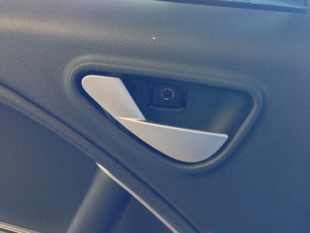

1. İç kapı kolunun arkasında kalan küçük kapağı çıkarın ve içindeki alyan vidayı sökün. ( Fotoğraf 1 )

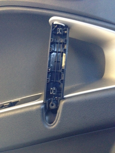

2. Kapıyı kapatmak için kullandığınız tutamağın üst kapağını dikkatlice çıkarın ve altındaki iki vidayı sökün. Bu adımda kapağa zarar verme ihtimali yüksek. ( Fotoğraf 2 )

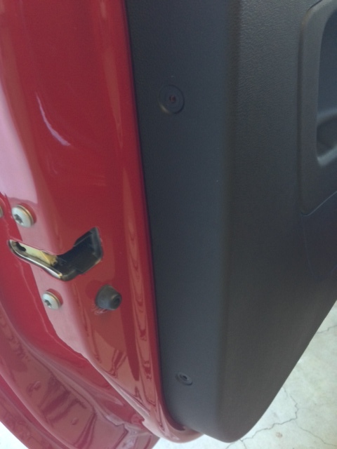

3. Kapı panelinin arka tarafında kalan iki vidayı sökün ( Fotoğraf 3 )

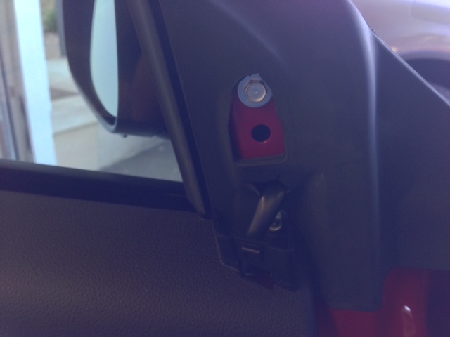

4. Dış aynanın arkasında kalan küçük kapağı yukarı ve kendinize doğru çekerek çıkarın. ( Fotoğraf 4 )

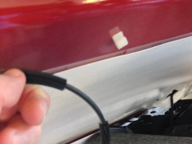

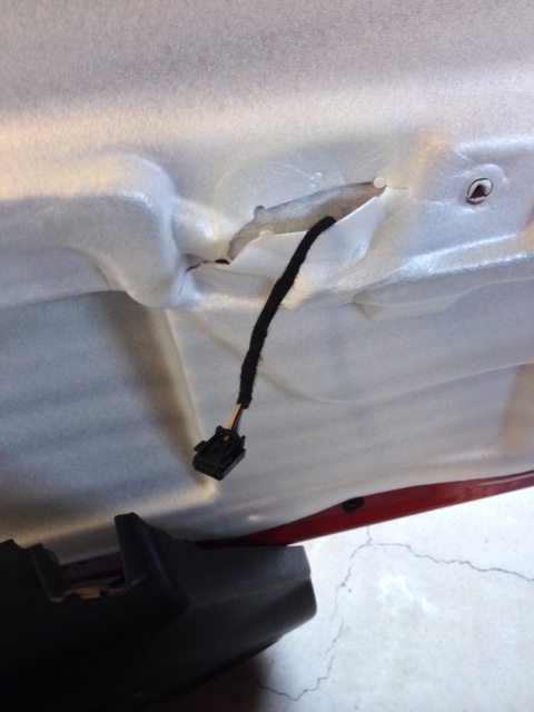

8. Döşeme çıkarıldıktan sonra kumanda paneline ve hoparlöre ait soketleri sökün. ( Fotoğraf 5 ve 6 )
9. Kapı panelini tam olarak sökebilmek için mandala bağlı olan kabloyu da sökmelisiniz ancak bu kabloyu tamamen sökmeden de işinize devam edebilirsiniz. ( Fotoğraf 8 ve 9 )
