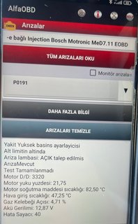

2.0 JTS aracım geçen gün performanslı kullanım sonrası teklemeye ve gaz yememeye başladı ve P0191 numaralı ''yakıt yüksek başınç ayarlayıcısı '' hatasını verdi. İlk benzin hortumlarını kontrol ettim sağlamdı.

Sorun enjektör kütüğünde bulunan başınç regülatörünü değiştirince çözüldü. :clover:
