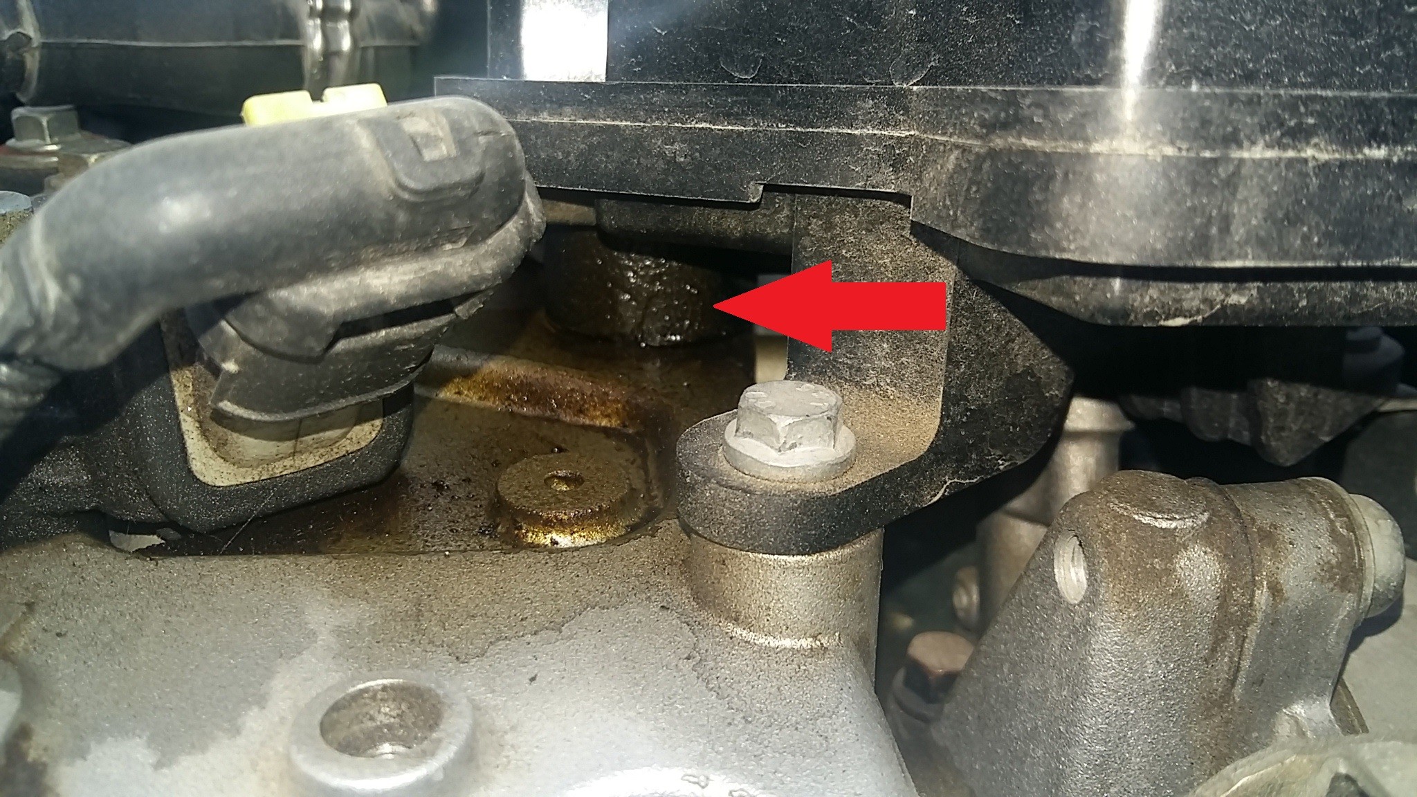

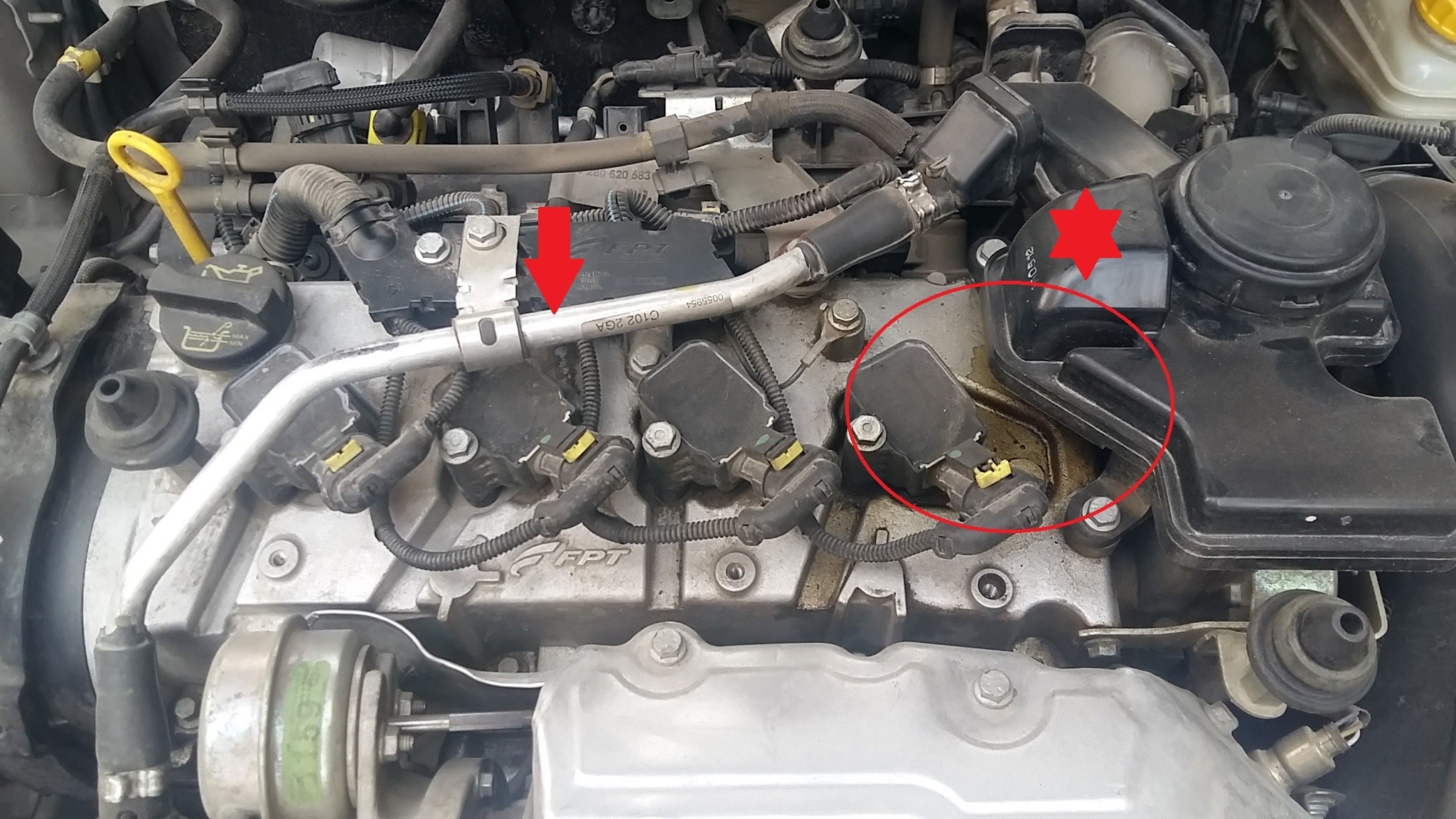

Benim Mito'da motor muhafaza kapağını sökünce bir şey dikkatimi çekti, üzerinde az bir yağlanma gördüm.
1- Resimde gördüşünüz yıldız ile işaretli parçanın altından sızdırıyor, bu parça nedir ? Bu sızıntıyı nasıl ortadan kaldırabilirim?
2-İlk resimde ok ile gösterdiğim borunun vazifesi nedir ?

buhar separaterünün o-ring i kaçırıyor. söküp bir o ring takın sorun çözülecek
