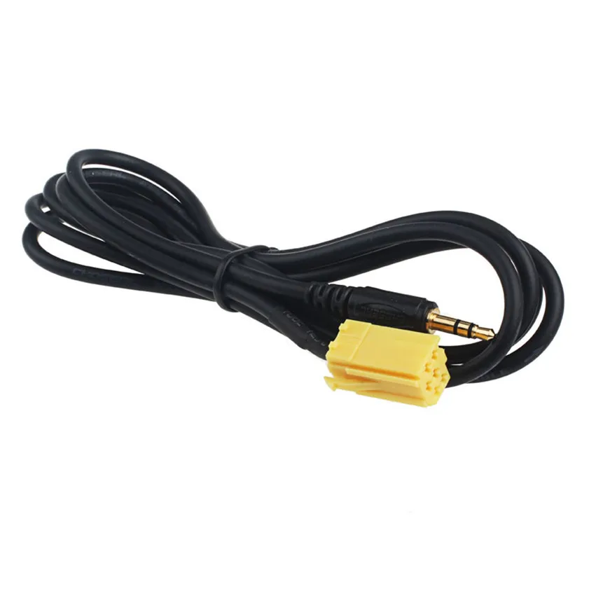

Merhaba 2004 alfa mk2 sahibiyim. resimlerde görünen sarı konnektörü teybin arkasında AF-R ve AF+L pinlerine denk gelecek şekilde yeniden bağladım (Teybi çıkardığınızda üstünde ya da arkasında pinlerin tam nereye denk geldiğini gösteren bi etiket var). on/off tuşu ve src tuşuna aynı anda basarak cd changer moduna girilebiliyor. Basılı tutarken src'yi diğerinden önce serbest bırakmanız gerekebilir. Siz muhtemelen direksiyondan src'ye teypden de on/off a basmanız gerekecek.
Kendim aşağıdaki linkten yararlanarak yapmıştım.
Kolay gelsin ;) :clover:

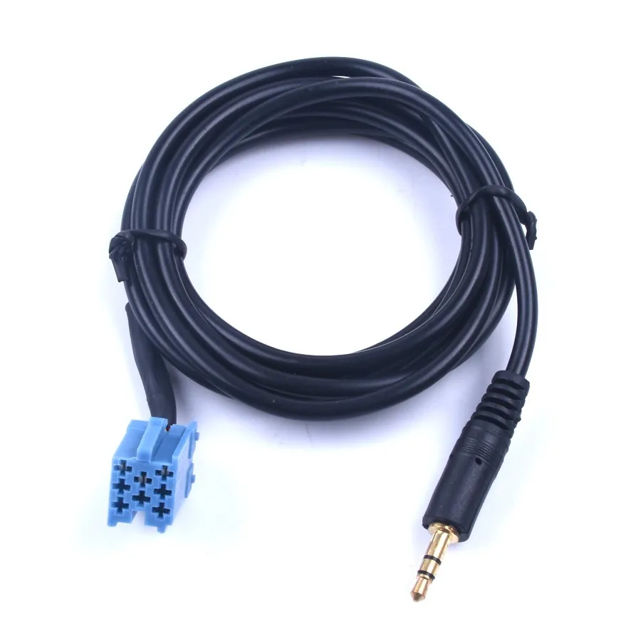

Bu arada ben de sarı kabloyu aliexpressten getirtmiştim. Teybin arkasında gönderdiğim linkteki gibi mavi soketin kabloları yoktu. sarı soketi keserek sağlama şekilde iç pinleri alarak mavi soketin içerisine taktım. Yalnız dikkat edin sokete takıldımı kırmadan çıkartmak zor. Ben sarı soketi kullanmayacağım için kırarak çıkarttım.

Ben de aynı kabloyu kullanarak, aynı şekilde 156 mk2 ss e bağlantı yaptım ama cd changer a geçiş için sadece SRC tuşuna basmak yeterli oluyor. Sanırım yazılımları farklı ana ünitelerin

Merhaba benim de 2004 147 im var. Böyle bir aux cikisi icin 6 pinli sari kabloyu mu almam gerekiyor yoksa 8 pinli mavi olanını mi
rzgnr66
Alfa 147 ler icin 8 pinli mavi olanini almak gerekiyor
