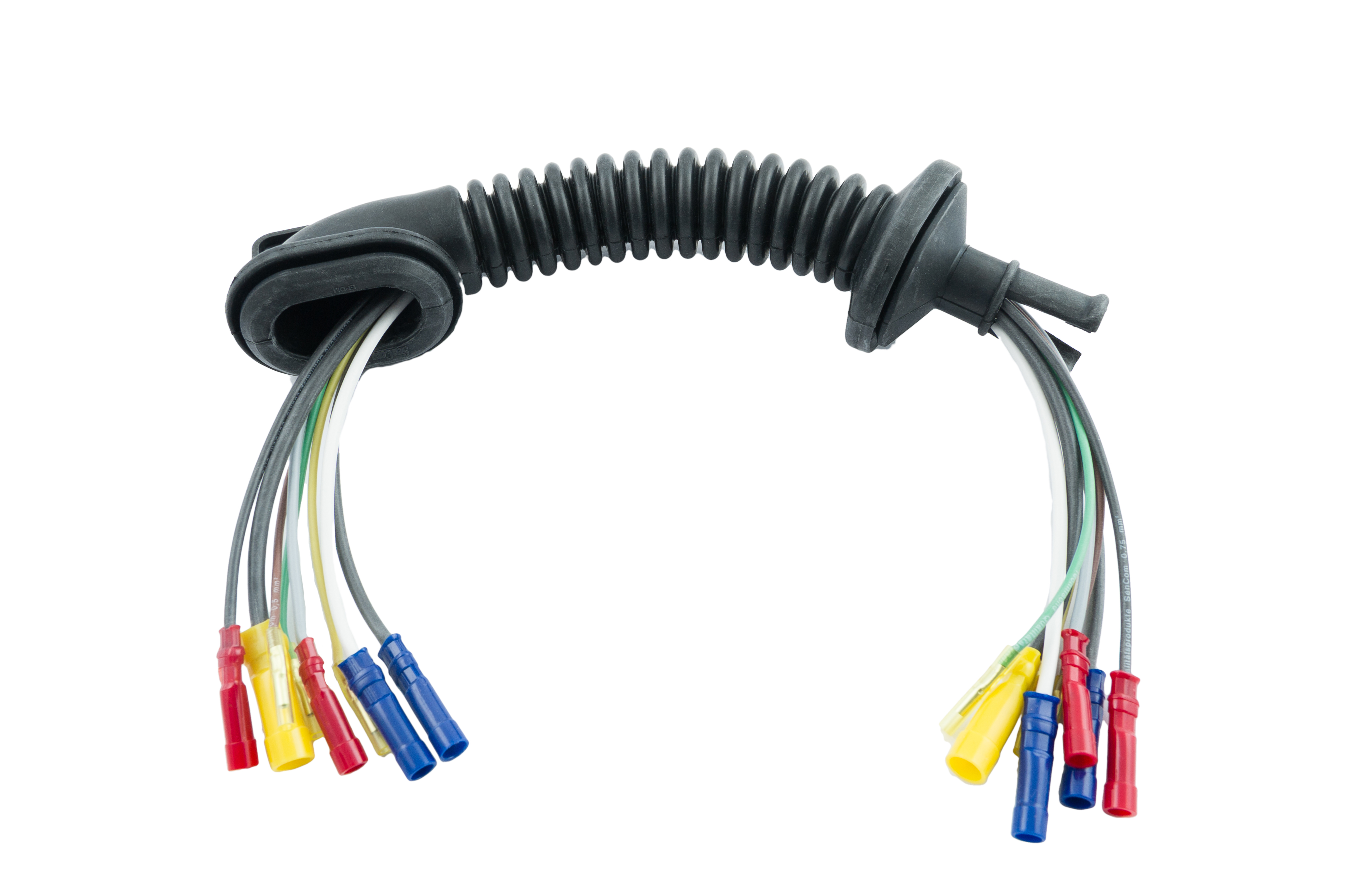

Giulietta'ların bagaja gelen kablo demetinde kopmalar meydana gelebiliyor. Eğer oradaki kablolarda hasar var ise, bu sıkıntı meydana gelmiş olabilir. Bagaj kapağının tavana bağlandı yerdeki plastik ara bağlantının orayı kontrol edin.
Bu fotoğraf bir G. Punto'ya ait olsa da bahsettiğimiz şey bunun gibi bir durum.
Bu da ebay'de bolca bulabileceğiniz parçanın fotoğrafı.
Ancak ebay'e müracat etmeden önce gerçekten sıkıntının buradan kaynaklanıp kaynaklanmadığını bulmak gerek. Giulietta'nız garanti kapsamında ise doğrudan değişime, çıktı ise yedek parça satan yerlerden temin edebilirsiniz.
