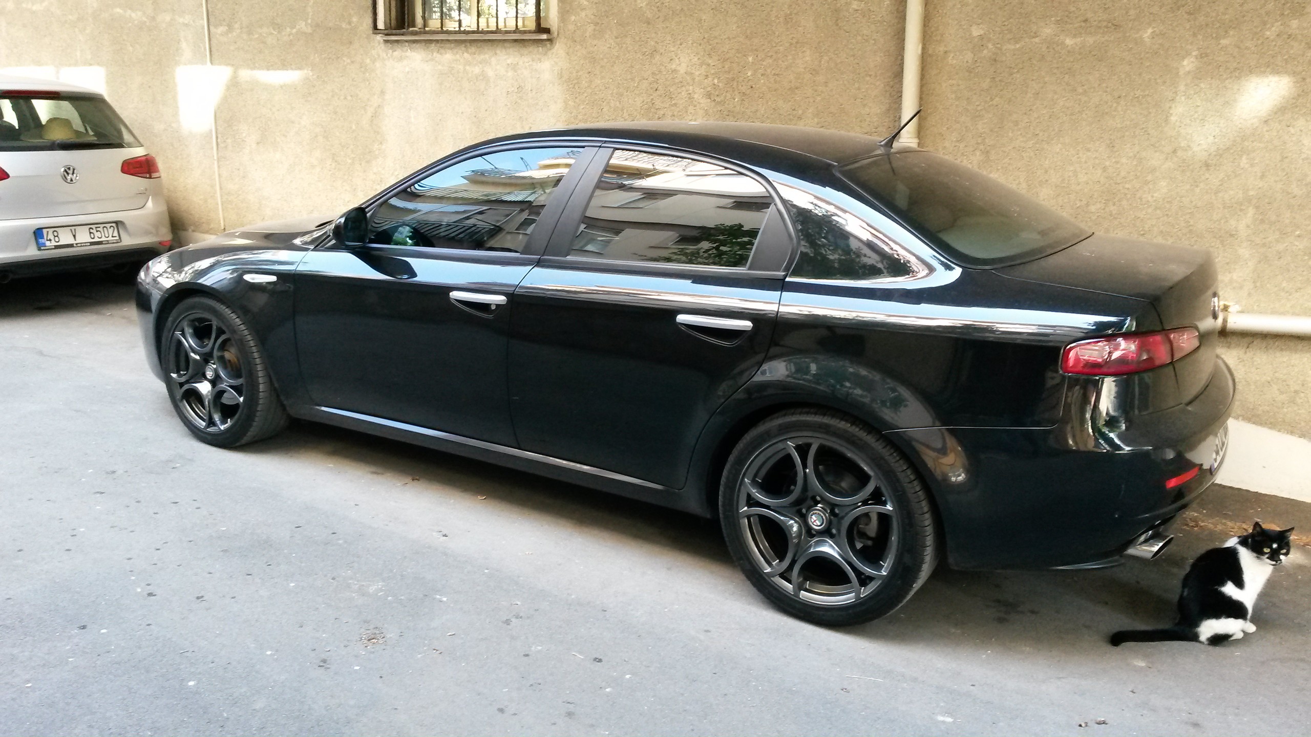

eski 159'umda 3 farklı jant ile;
225 45 18
eibach prokit
ne yaparsanız yapın, novitec yay taktırmayın, bildiğiniz inşaat demiri. konforu tamamen yok ediyor diyebilirim.
19" ile novitec'e geçmiştim daha da düşsün diye, bin pişman olmuştum.
yeni 159'umda da eibach prokit sipariş ettim alfistishoptan gelmesini bekliyorum.

Teşekkür ederim çok mantıklı fiyat aslında. Bende ki lastiklerle takasa girerler sanirim. Bu sırada siyah jantlar çok yakışmış maşallah.
