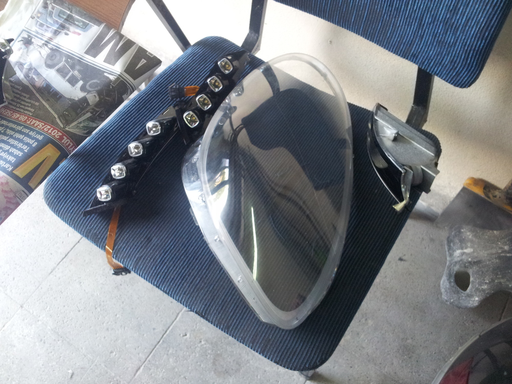

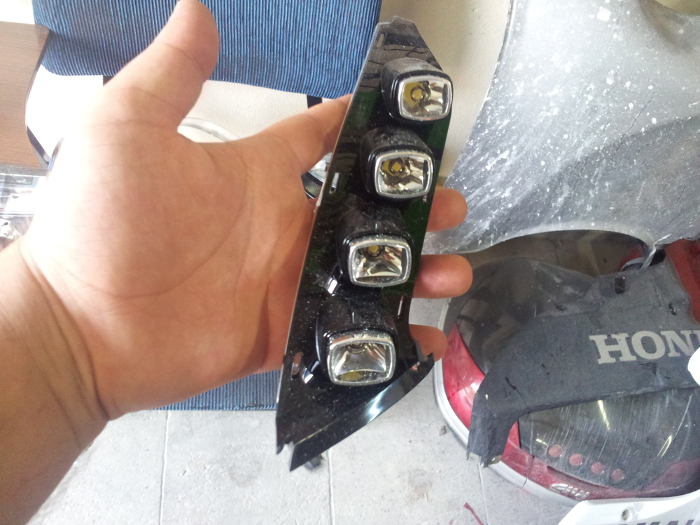

Onu söyleyen şaka yapmıştır, film sadece modül ile ledlere giden hat olarak kullanılıyor. Ledler elektronik kartın üzerinde lehimli, her şekilde değişirde ledin patlama olasılığı yok denecek kadar az bu zamanda..
Sandalyeli olan resimde ledlerin altında duran kahverengi film o, ledler ile alakası yok;

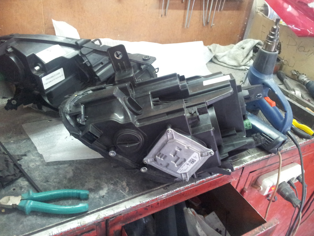

Ayrıca led modülüde sağ farın altındaki bu aluminyum kutu işte, iki farın ledleri paralel bağlı bu kutuya birinde sorun oldumu diğeride yanmamaya başlıyor sıkıntı bunda;
