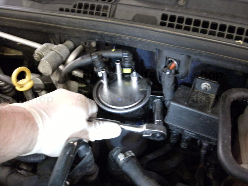

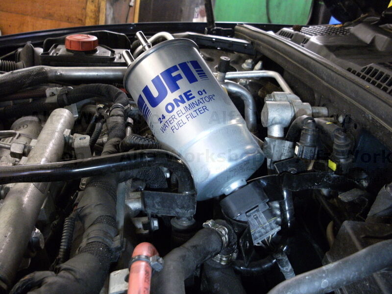

Aracımın mazot filtresini değiştireceğim. Servis bana oldukça uzak olduğu icin basit işleri kendim öğrenip yapmayı düşünüyorum.
Mazot filtresi değişimi esnasında dikkat edilmesi gereken bir şey var mı acaba? Resimlerde gösterilen üstteki soketler söküldükten sonra, en son alttaki soketi de söküp filtreyi yerinden söküyoruz. Sonra filtreyi değiştiriyoruz...
Bu işlemler öncesinde veya işlem esnasında dikkat edilmesi gereken bir şey var mı ?
Hava aldırma vs gibi konular sanırım mazot filtresi değişimi esnasında yok sanırım, mazot pompası değişirken hava aldırmamak gerekiyor diye biliyorum ama emin olamadığım icin sormak istedim...

Aynen dediginiz gibi.
Hava olayı diye bir şey yok.
Değişim sonrası 3-4 defa kontak aç kapa yapın yeterli.
Daha sonra marş yapın.
06 EF 773 2006 159
bunun sebebi tamamiyle yeni takılan filtrenin içinin mazot ile dolu olmamasıdır. Jeep grubunda özellikle kolay kolay araba çalışmaz. Mazot doldururlar genelde şırınga ile öyle çalıştırırlar. Euro 4 Mazot filtreleri biraz sıkıntılı bu konuda
