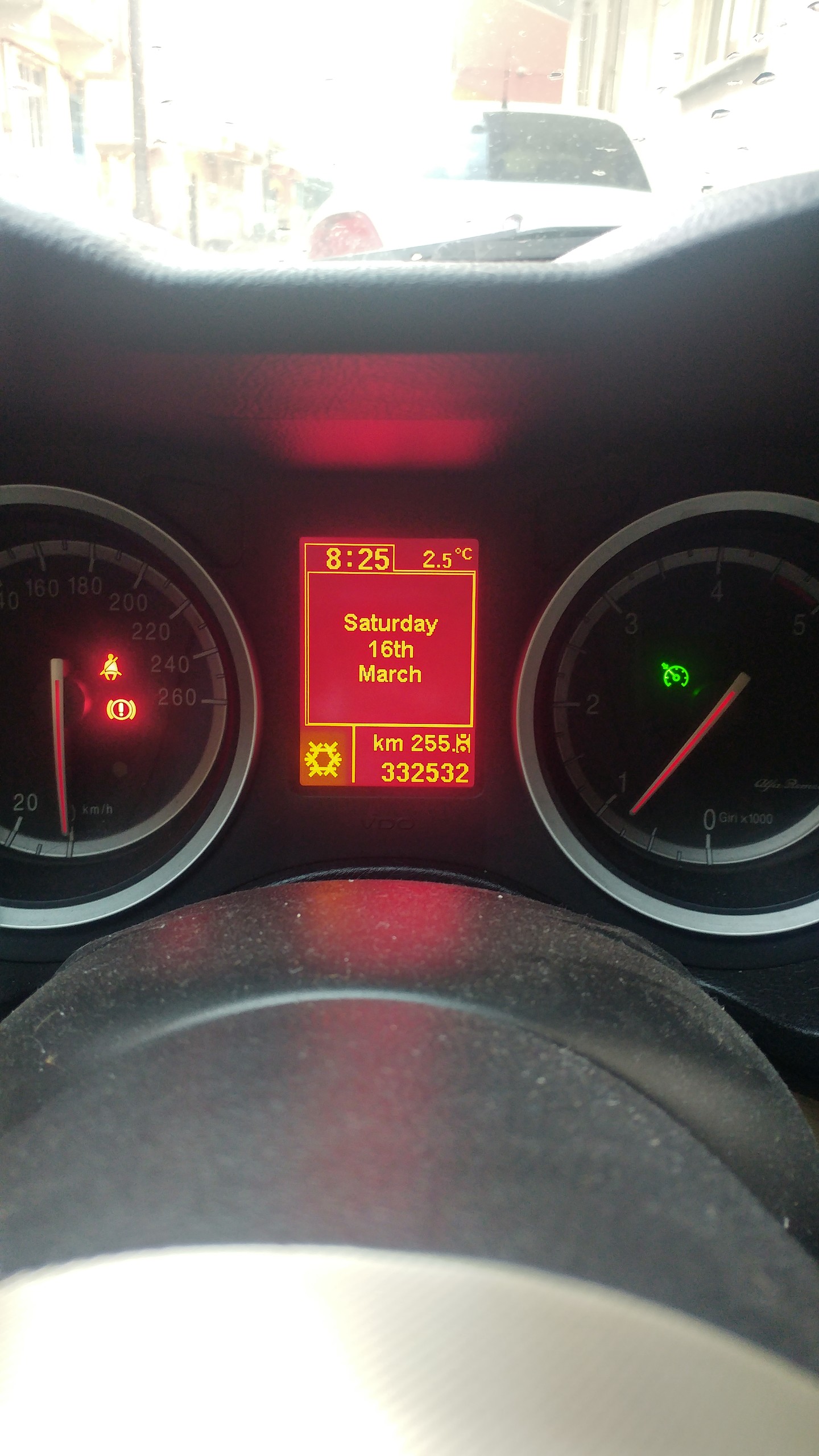

Resim ekleyemedim kusura bakmayin. Motorla beyin arasinda sogutma suyunun gectigi hortum uzerindeki yesil renkli musurun kablosunu cikardim. Kontagi taktim ekran geldi. Rezistans lambasi sonunce marsa basar basmaz ilk çalıştırmada arac hic calismadigi kadar kolay çalıştı. Radyatör fanida tabiki. Stop edip birdaha denedim anında calisti. Parcayi söküp yenisini aldim. Aksam takip birdaha denicem. Oyparda orjinal ricambi 100 tl oem kodu 55188058. Deniycem insallah olur

Kutu uzerinde ricambi yaziyor ve alfa fiat lancia logolari mevcut. Daha ucuzu var fakat orjinal almak istedim olaki bir durumda iade edebilirim düşüncesiyle aldim.

Gönderen: Ozkantr1 - 16 Mart 2019, 08:22:18
Arac dun aksam ilk deneme de ve bu sabah ilk denemede calisti arkadaslar. Herhangi sorun yasamadim. Oldu gibi  :lol: ilerleyen surecte sonuclari tekrar yazarim. Tesadufen denk gelmis olsun istemiyorum. :D

Gönderen: Ozkantr1 - 16 Mart 2019, 14:32:19
[![image](https://i.hizliresim.com/9azZa8.jpg)](https://hizliresim.com/9azZa8)
