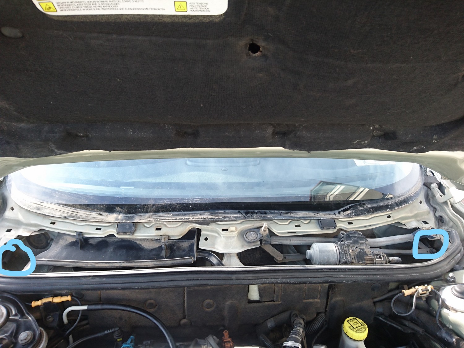

aracı ilk aldığımda sürücü tarafında bir ıslaklık farkettim.yağ değişimi yapılırken kanallara basınçlı hava tutturdum ama açılmadı.
sonra tekzenden 1,5m çelik tel aldım kanallardan aşağı sarkıttım ama başarılı olamadım.
son çare ızgarayı sökmek idi.güzel bir havada ızgarayı söküp boyadım.bu esnada da kanalları temizledim.kir ve çamur kuruyunca beton gibi olmuş.
işin püf noktası bu kanalların çıkışlarına plastik tapa koymuş fabrika.yani uçları sona doğru daralıyor.bunları söküp atarak kanalları telle iyice temizledim.yukarıdan birkaç litre su boşaltarak da test ettim.şimdi en kral yağmurda bile sorun olmuyor.

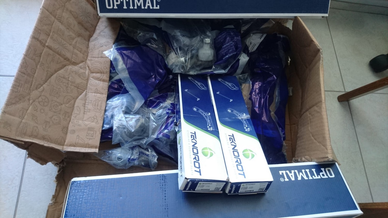

moza80

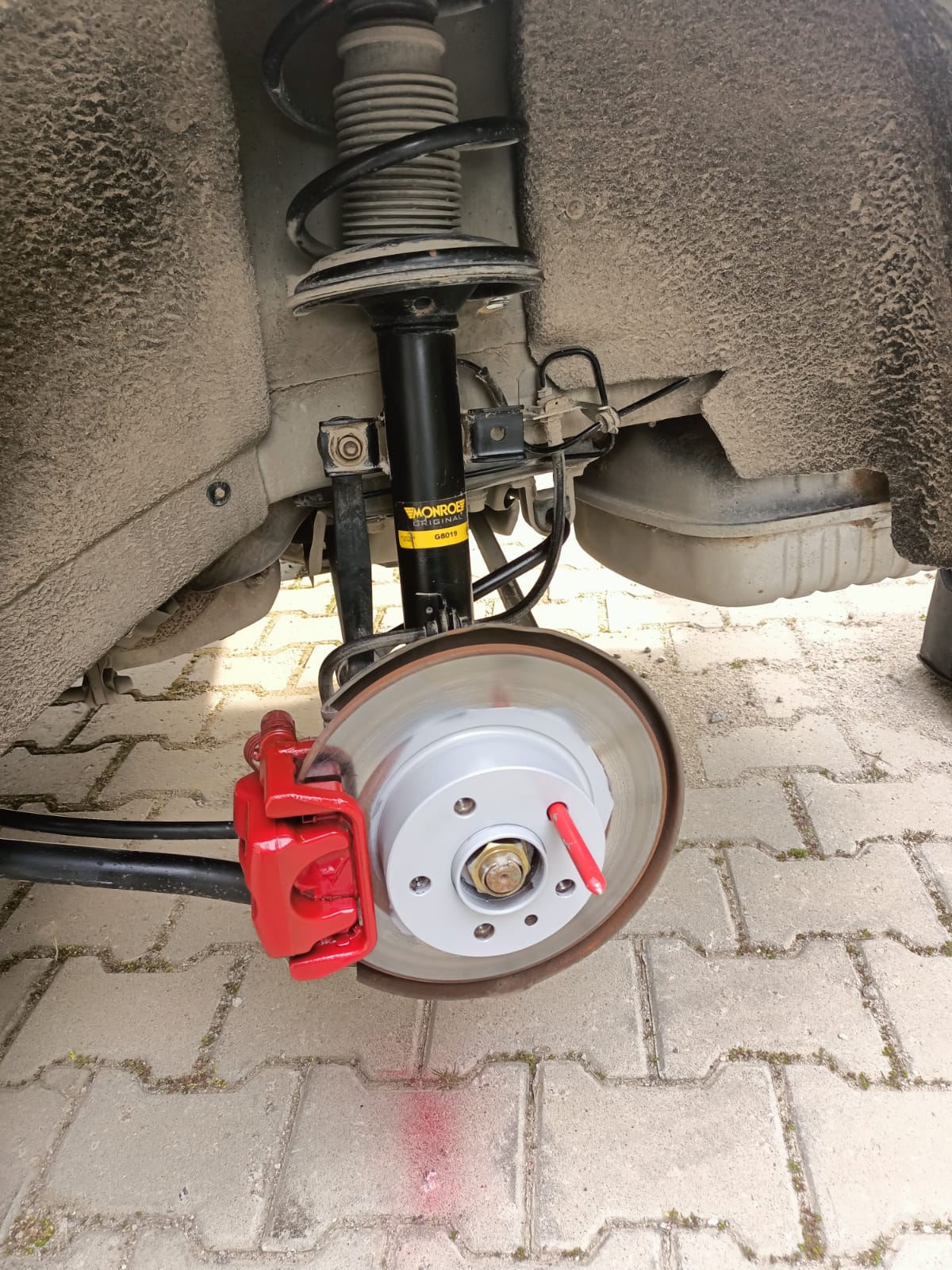

biraz yürüyene de el atalım dedim.teknorot ön takım seti ve optimal ön amortisörler aldım.viraj demir lastiklerini de değiştirince ses soluk kesildi.
optimal amortisörlerden çok memnun olmadığım için daha sonraki aşamada arka amortisörlerde monroe tercih ettim.tüm bu yaptıklarım döviz fırlamadan önce olduğu için ekonomik olarak beni sarsmadı ama şu an herşey gibi yedek parça fiyatları da uçtu

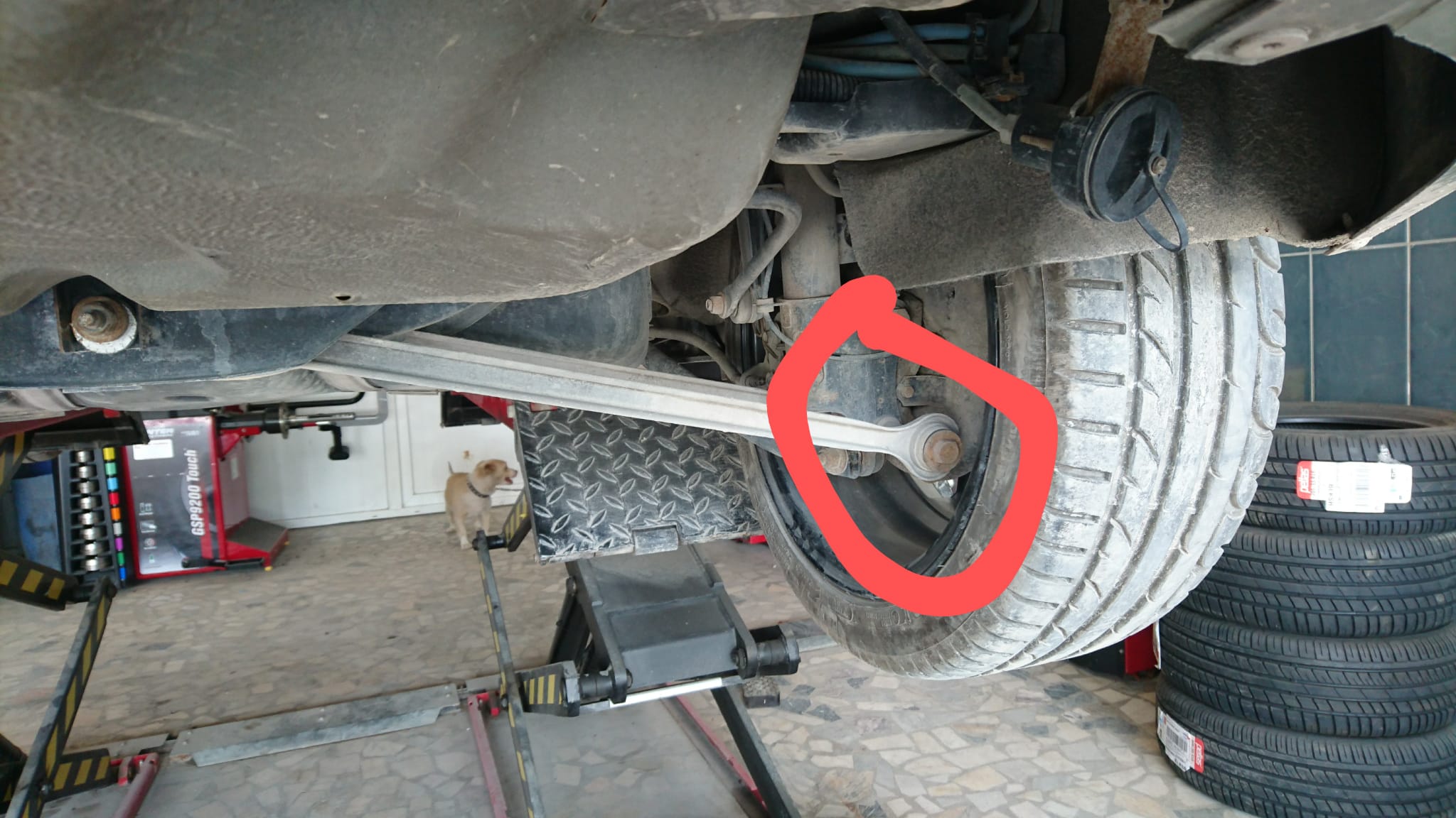

moza80
rot balansa girdiğimde rotçu arkadaş denge kolunda boşluk olduğunu değişmem gerektiğini söyledi.onu da monroe arka amortisörleri değiştirirken hallettim.

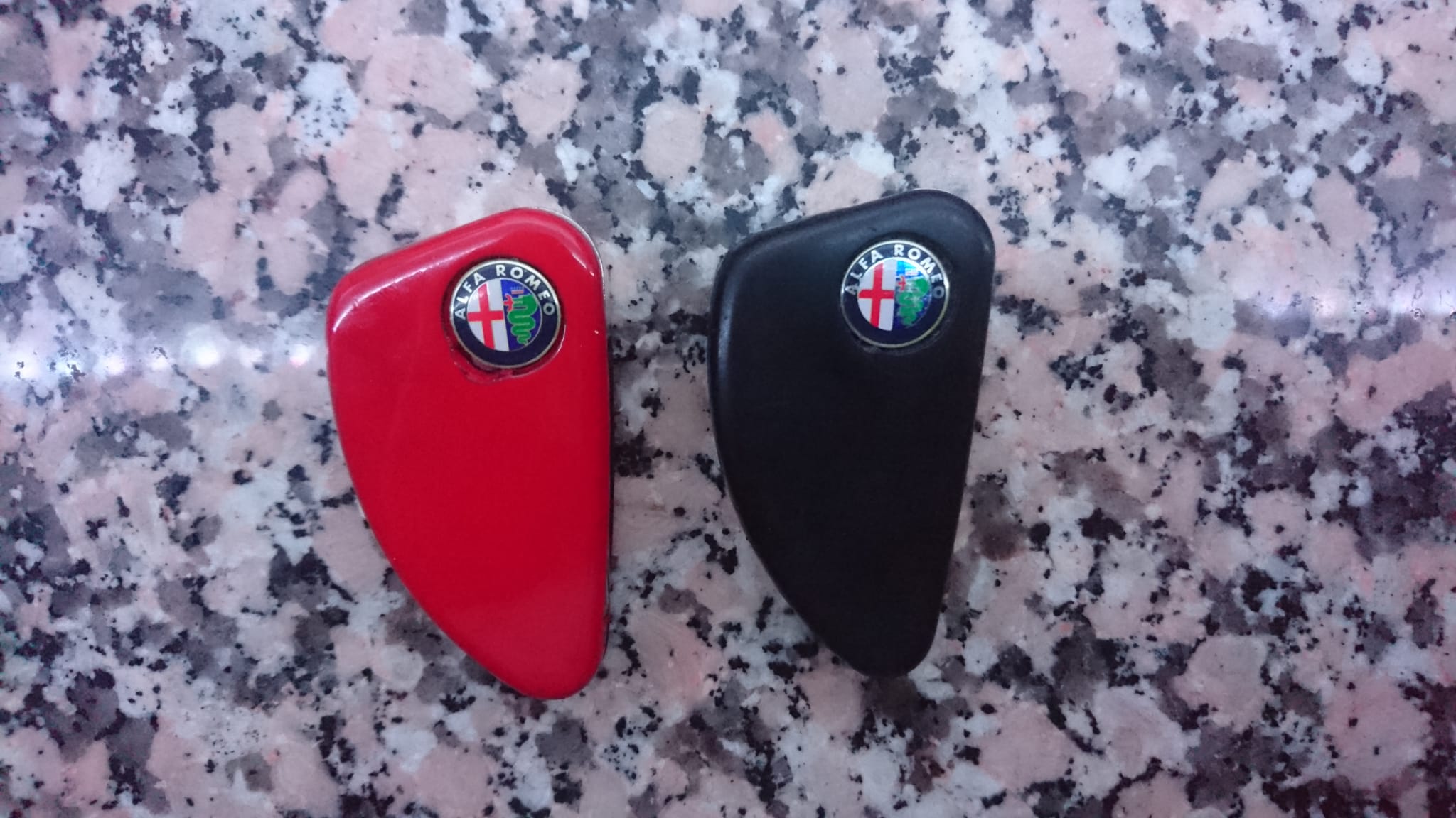

moza80

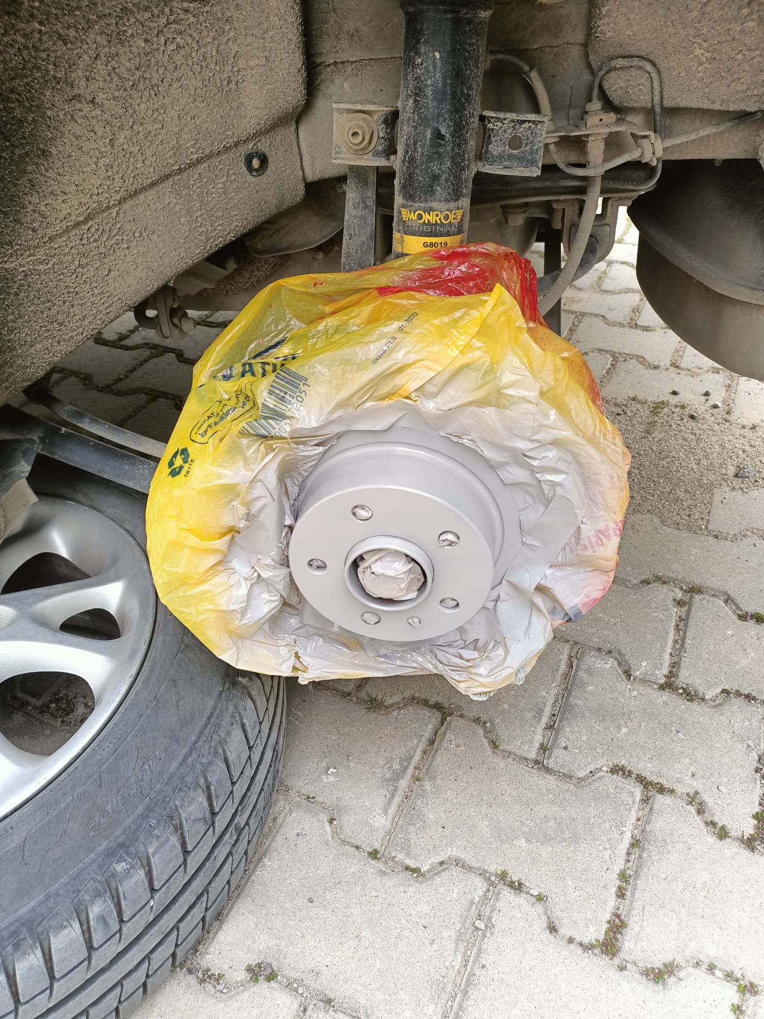

canım sıkılınca yedek anahtarın rengini kırmızı yapayım dedim.biraz zımpara ve kırmızı sprey boya sonrası vernik ile beni 1 yıl götürdü ancak kapı açma tuşlarına sürekli basıldığı için maalesef o bölgelerde boya atmaları oldu

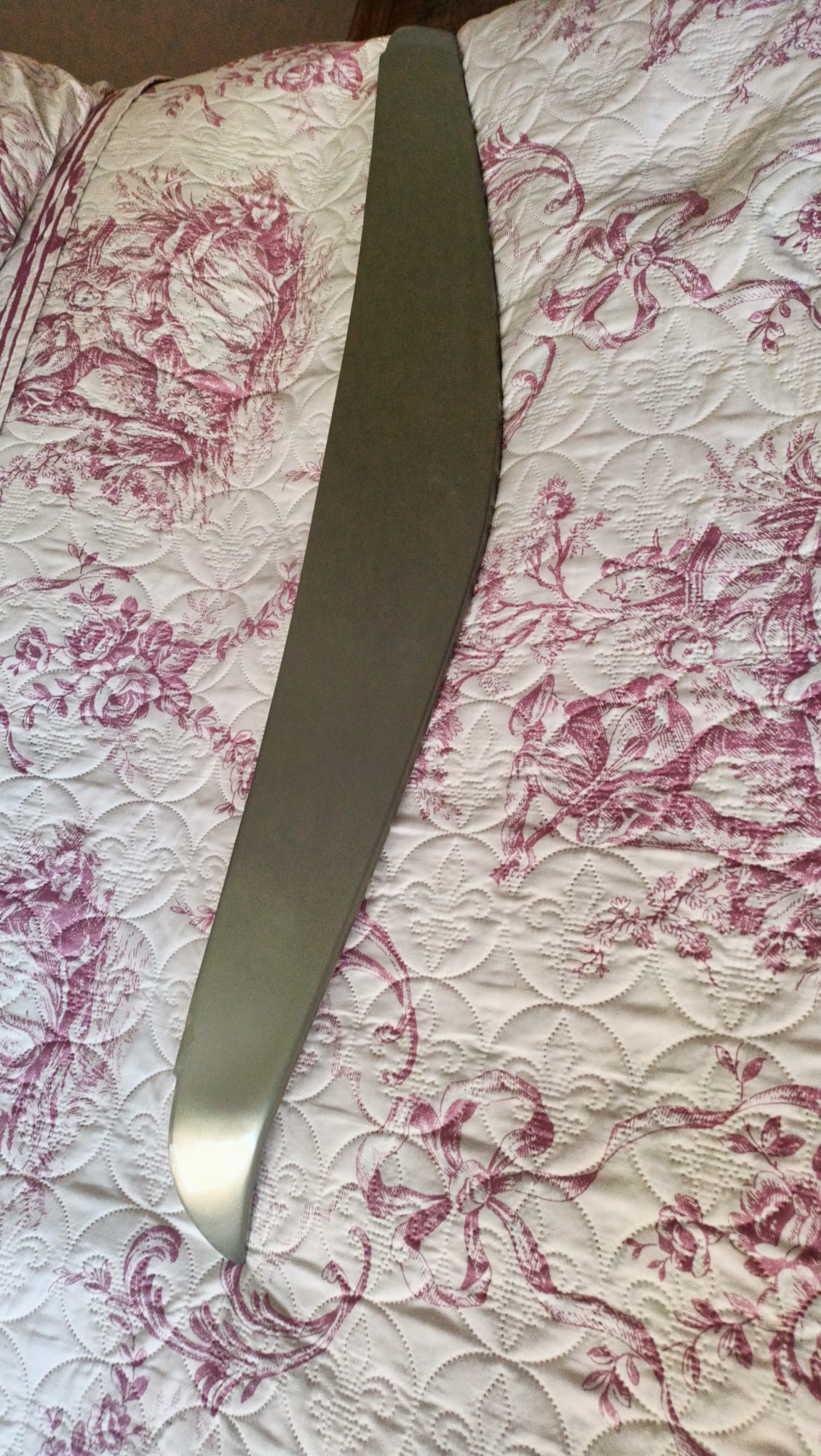

moza80

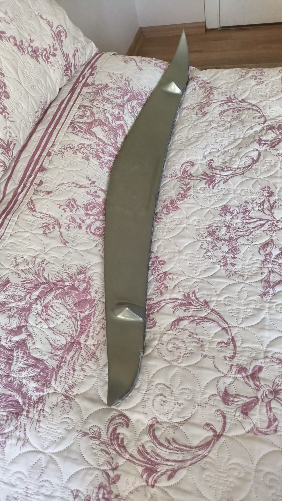

spoilerde çok alternatif olmadığı için karlıkçı halilin yolunu tuttuk.işçilik ve boya tahminimden iyi çıktı.

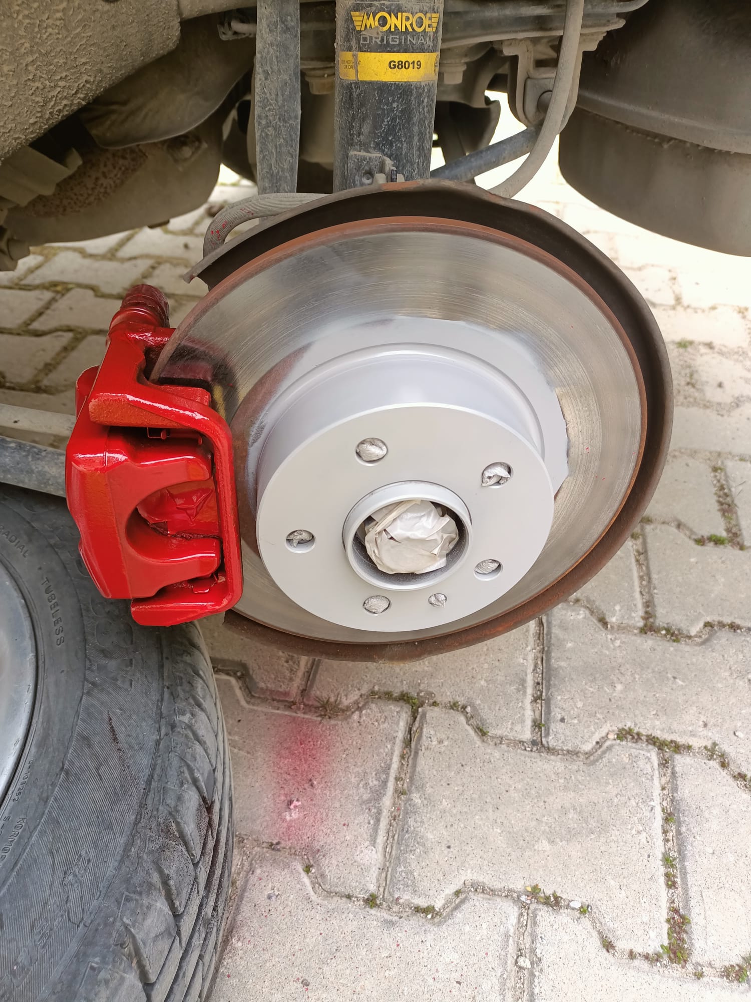

kaliperler ve poryanın güzel görünmeyen kısımlarına biraz fıs fıs yaparak güzel havayı değerlendirdim

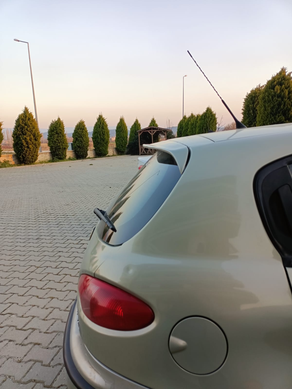

spoiler montajı da tamam fena durmadı.

YasinC
Denge kolu komple mi değişti? Yoksa içindeki takoz benzeri parça mı değiştiriliyor.
moza80
2 uzun 2 kısa denge kolu var ben sadece uzun olan 1 tanesini değiştirdim.komple değişiyor pahalı bir parça değil .rot balans yapılırken boşluk olduğu fark edildi o yüzden aradan çıkardım.
denge kolları sağlam ,düzgün ise baş kısımlarındaki burçlar değişebiliyor.hatta bunlar için daha sert  pe burçlar da mevcut.

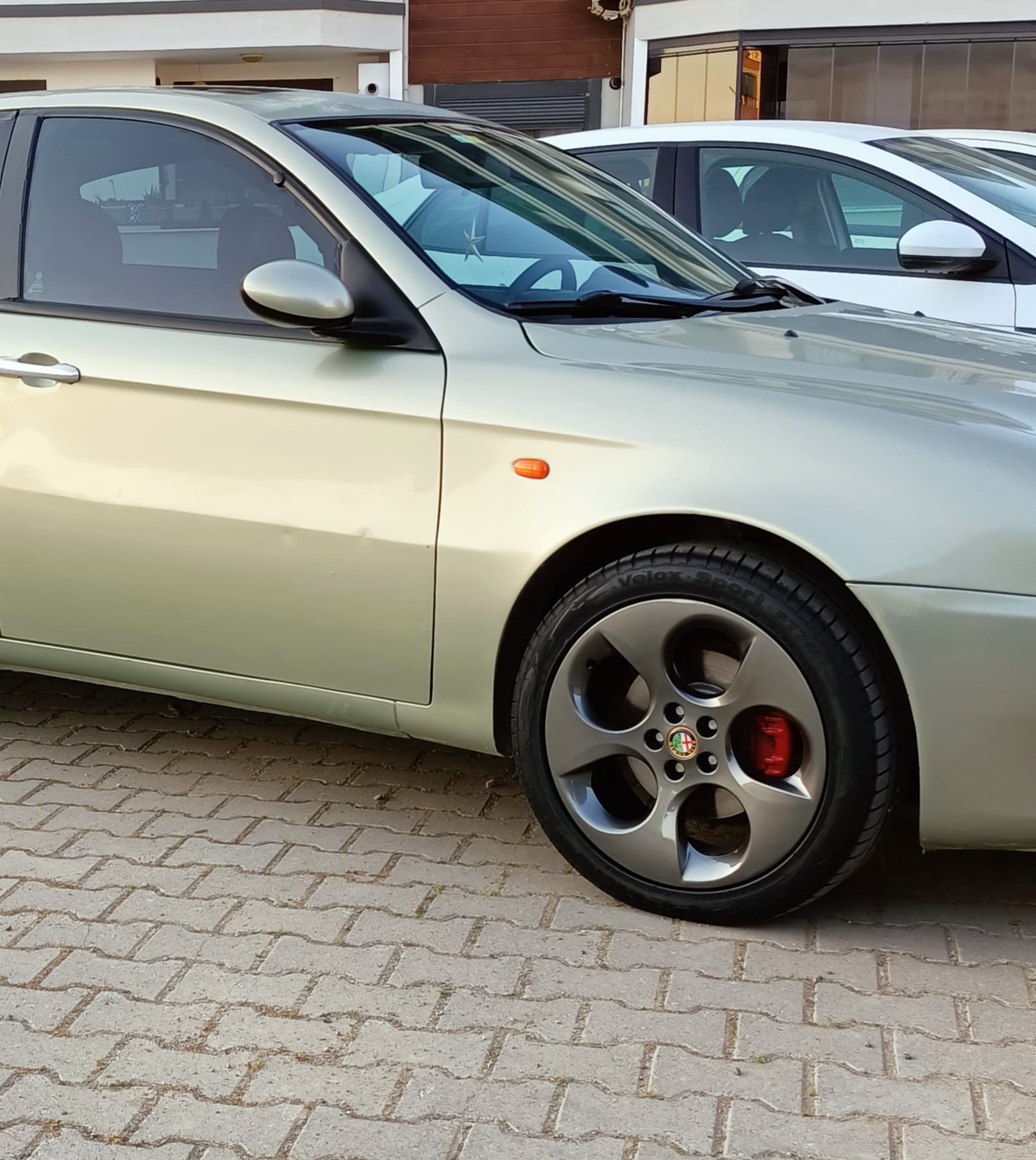

moza80

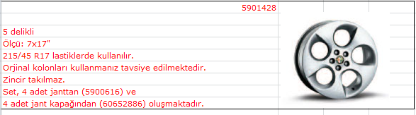

jantları da yeniledik.jantlar alfa 147nin opsiyon jantları çok kolay bulunmuyor jant fabrikasında tanıdık bir arkadaş yenileme konusunda yardımcı oldu orjinalinden koyu renge boyandı güzel de oldu
Alıntı yapılan: moza80 - 13 Nisan 2022, 20:16:58
Bu jantların modeli "Vela". Hastasıyımdır. Çok çok güzel durmuş maşallah  :nazar: :nazar: :clover:
Elinize, emeğinize sağlık. Vela'lar efsaneee. [emoji3478]

anteni dün değiştirdim ucu kısa olan universal wrc model bi anten taktım.orjinali çok uzun geliyordu gözüme
herkes vela diyor ama bunlar 147 nin opsiyon jantları 156 velaya çok benziyor fakat bu jantların kolları daha yuvarlak velaya göre
147 vela , 156 vela diye bir ayrım yoktur.vela tektir.
moza80
Alıntı yapılan: halil - 15 Nisan 2022, 09:51:04
göstediğiniz jant 147 için çıkmış bir jant .156 için çıkmış ve rastlanan ona benzeyen bir jant daha var genelde karıştırılıyor.adı vela ya da her neyse ...
