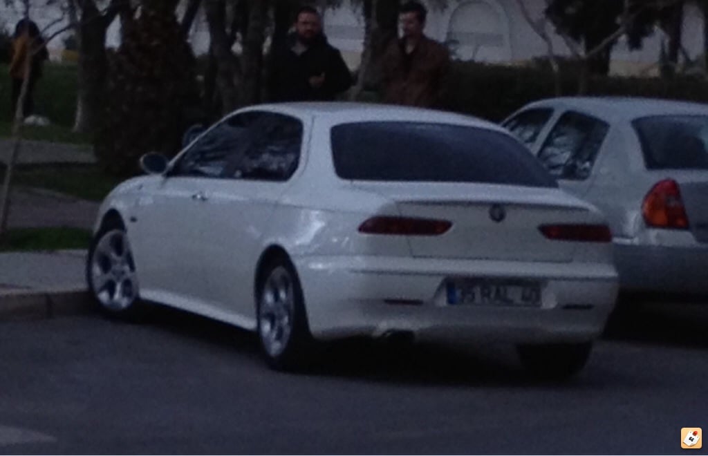

siyah güzel oldu  :yukari-ok: yeşil de güzel olur kanımca. Şu araç artık komple Zender olsun da görelim... :clover:
Hayırlı olsun :) RAL40 da gövde rengi güzel duruyordu...  ;)
yigitekimdemir
Hazır yıkatmışken bir kaç foto atayım totodan :)
