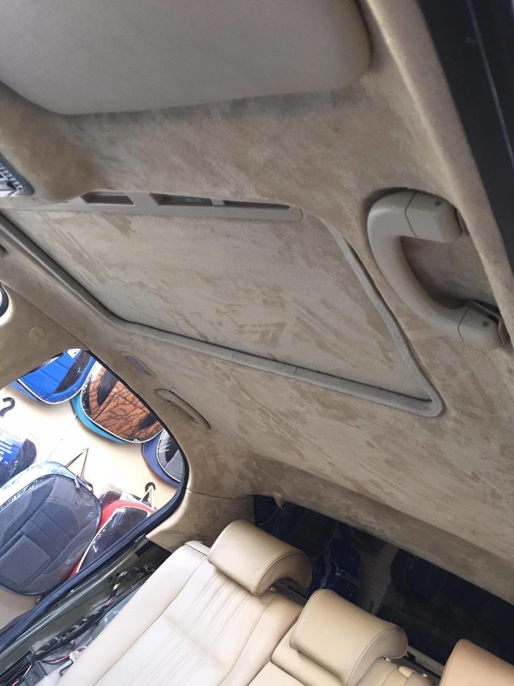

2 ay önce şekerci oğlundan 5mt bej renk alkantra kumaş aldım tavan direk kapladık aslında harbi alcantra değil bildiğimiz süet kumaş alkantranın mt 20€  30€ diye duymuştum görünüm olarak güzel oldu
bitmiş halinin fotoğrafı var mı?

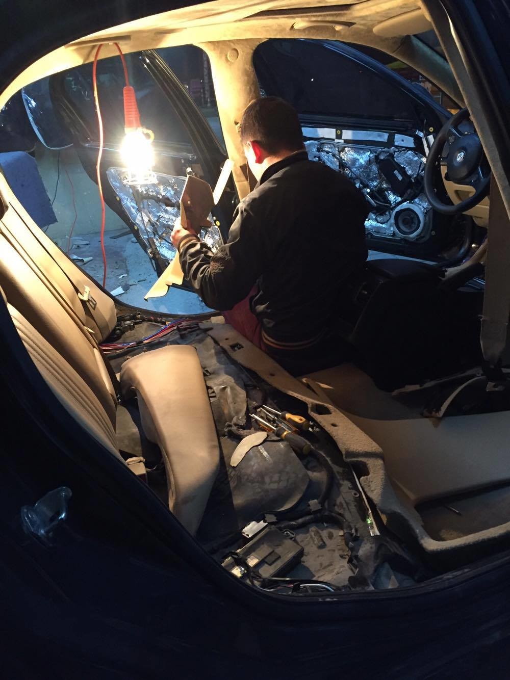

tavanı kaplarken , döşemeyi dışarı çıkartmak için ön cam sökülmedi değil mi?
You are not allowed to view links. Register or Login 'ın döşeme ustası, işi yapmaya üşendiği için, tavan döşemesini dışarı alabilmek için ön camı da sökmek gerekir demiş ama öyle olmadığına eminim :)
Ön ya da arka kapı gergisini çıkarıp, kapılardan birinden çıkartılabilir Volkan. Ön cama lüzum yok. Nerde görülmüş cam sökümü.
Gergi ile kurtarmazsa ön sağ kapıyı (bence en mantıklı kapı) çıkartıp tavan döşemesini dışarı alabilirsin. Kapı sökümü 2 dk filan sürüyor. Bizim kapıların söküldüğü de anlaşılmıyor (somunda boya attı olayı yok). Hatta ve hatta ön koltukları da sabitleyen 2 ad somun var biliyorsun. Birde soketler. Ön yolcu koltuğunu da çıkar abi, 2 dk. Ferah ferah al tavanı..

Semih tavan sökülürken bende başındaydım. Ön iki koltuğu söktük hatta ama tavan döşemesi acayip sert olduğu için esnetme teşebbüsünde bulunamadık. Heran kırılacak gibiydi. Belki kapıyı sökerek çıkabilirdi onu neden denemediler bilmiyorum. Fakat baya uğraştık çıkarmak için. Yalnız şuda var geçen Volkanda söyledi. Belki sunroof olduğu için sert olabilir o yüzdende çıkmamış olabilir.
Olabilir Halit tabii.
Senin döşemelik işin olmadığından en risksiz yolu seçmişsin ki bence doğru olanı yapmışsın. Renk değişimi için mecbur çıkacak, alternatif üretmek şart. Cam sökümü en son çare olabilir. Onda da sensör var. Sök tak ne bileyim tercih etmezdim.

ön camı sökmeye gerek yok ön koltuklar sökülecek ben  tabanıda yalıtım yapacağım için söktürmüştüm arka kapıdan çapraz bir şekilde çıkardık ve geri söktük arka perdelerin kanca kapakların sökmek işkence bütün trimleri kendim söktüm taktım.eğer aracımın iç kombinasyonu seninki gibi olsaydı kesinlikle antrasit renk süet yapardım.lacost kumaşta akrilik karışım fazla yok ise silindiği zaman pamuklanma tüylenme ve silindiğinde renk atma yapabilir ve kesinlikle kumaşın arka tarafında ince sünger kaplama olsun yoksa yapışkan tutmaz sarkma yapar.tavan sökülür orj kaplama çıkartılır zemini önce zımparalanır ve benzinle yapışkana hazır hale gelir yapışkan olarakta bally 1 teneke bally yetti tavana sadece direkler hariç başka yapışkan olmaz tutmaz yapıştırlıdıktan sonrada en az 2 gün beklemsi lazım kumaşın azda olsa esneme payı olmalı kıvrımlar için.süet görünüm olarak güzel el izini pek takmıyorum artık temizlik olarakta leke tutmuyor alcantra temizlik spreyleri var 2 ay oldu ben yaptıralı herhangibi bir sıkıntı yok.ama bir dahaki alacağım 159 kesinlikle antrasit süet yaptıracağım.
You are not allowed to view links. Register or Login bilgi ve fotoğraflar için teşekkürler.
benim simetri ve düzen takıntım var, alcantra yaptırmam gerçekten mümkün değil.. yaptırsam da her gün tüm tavanı aynı tarafa tararım, kazara 1 kişi dokunsa oradaki ters tarafa yatmış tüylerden dolayı o parmak izi beni deli eder.
