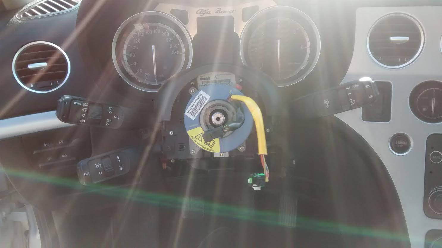

Bugün uslu duramadım, biraz ötesini berisini söktüm :)
Hafta içi Art Car'a gönderilecek parçalar direksiyon ile birlikte.

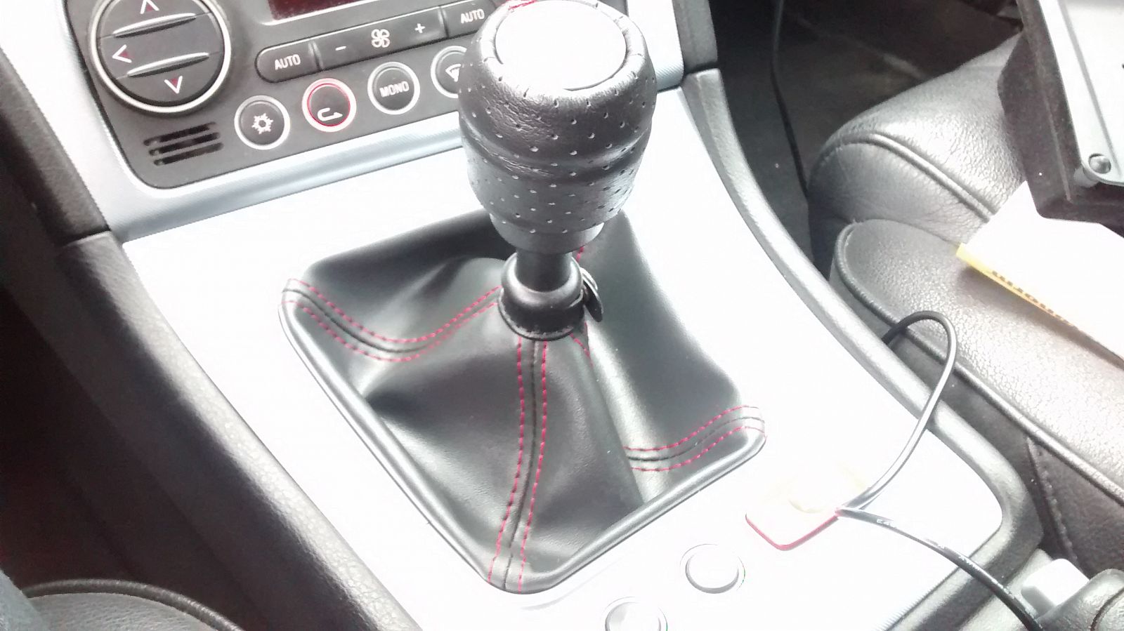

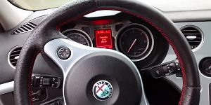

alperuzi

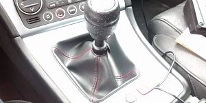

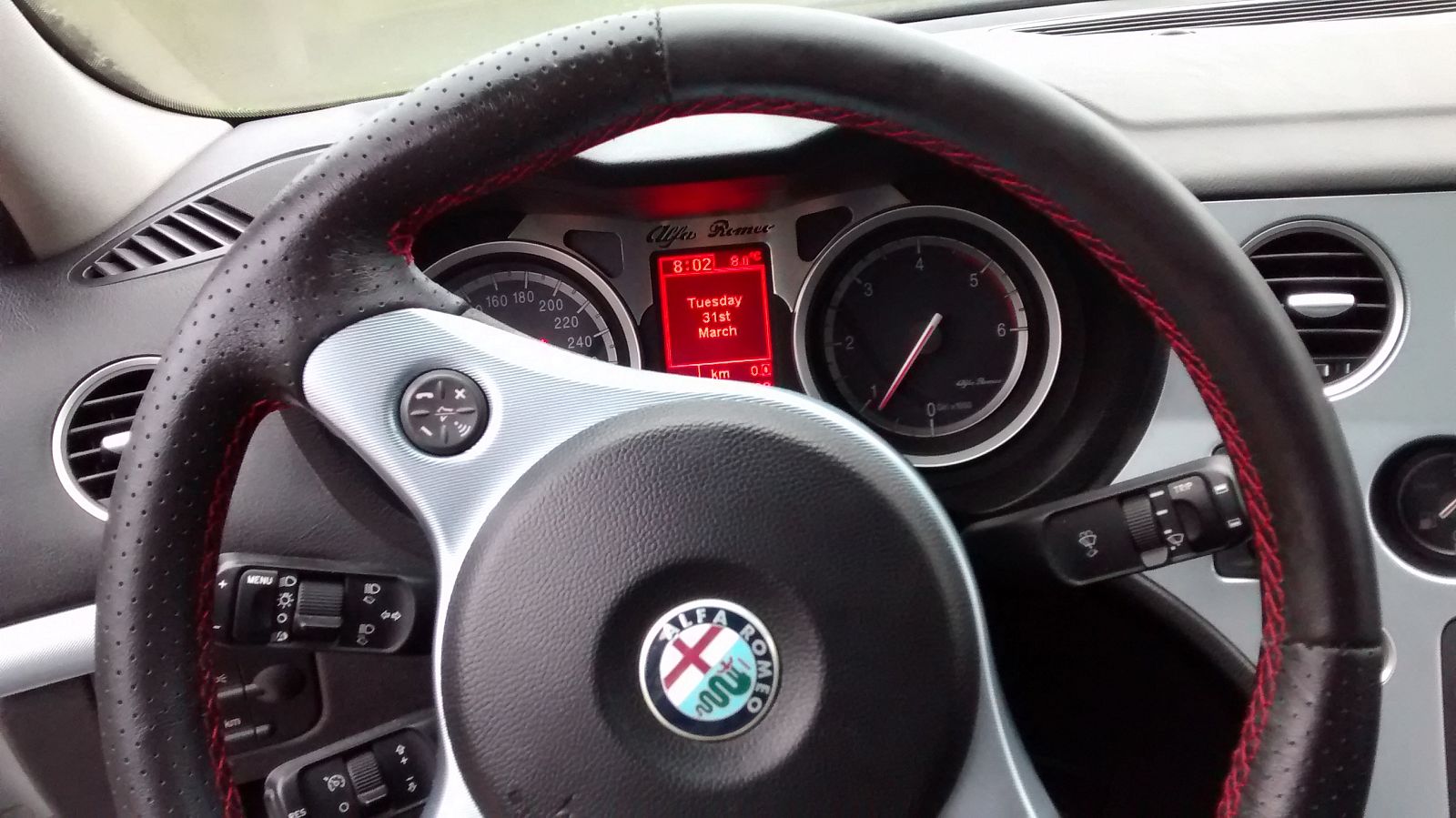

Yenilemenin biraz ötesinde direksiyon derisini değiştirtiyorum. Ti direksiyonuna benzetme amacım var, tek eksiği yanlardaki baş parmak dayaması olacak. Aynı deriden şuradaki vites topuzundan da yaptırtıyorum:

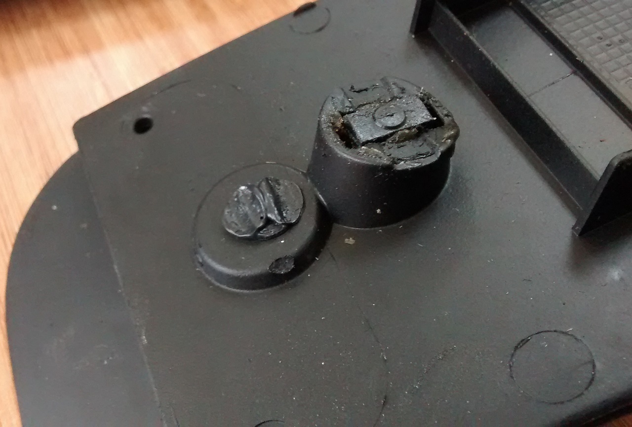

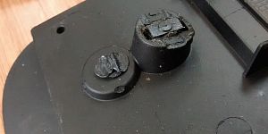

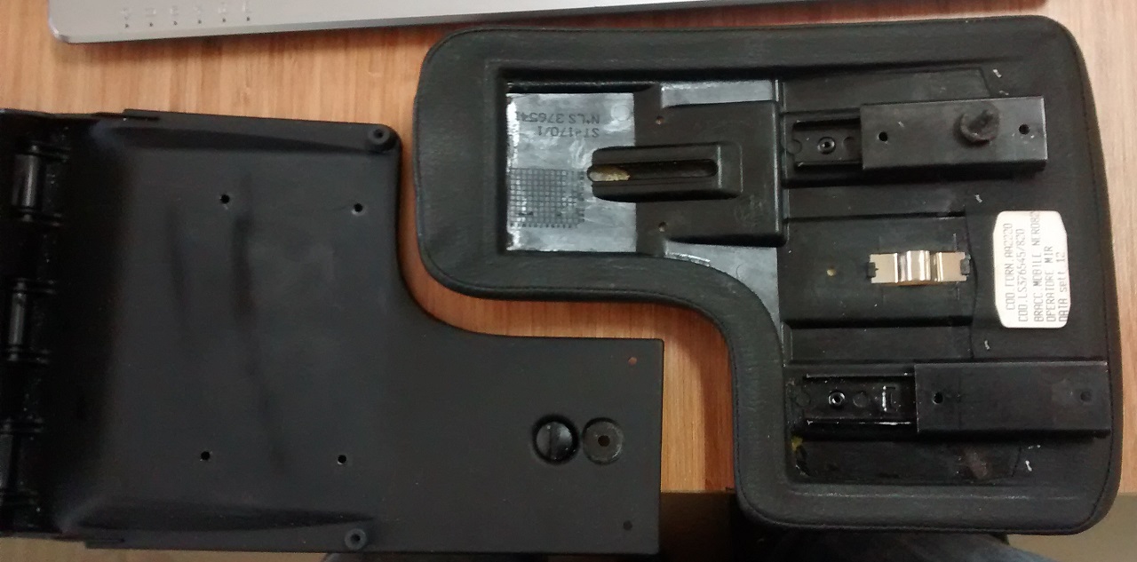

Bir de kolçağı söktüm, derisi çok iyi durumda aslında ama diğer parçalar ile uyumlu olması için onu da göndereceğim. Bu arada mıknatısı yerinde durmuyordu, havya ile eriterek onu da hallettim. İleri geri hareket özelliği varmış, sökerken öğrenmiş oldum! :)

Kırmızı!
You are not allowed to view links. Register or Login You are not allowed to view links. Register or Login
Airbag hatasını ELM ile silebiliyor muyuz? airbagi sökülü iken bir kere çalıştırmak zorunda kaldım, şimdi airbag hatası veriyor.
Bildiğim kadarıyla siliniyor olması lazım. Alfa diag adlı program lazım. Birde çok güzel olmuş maşallah.
