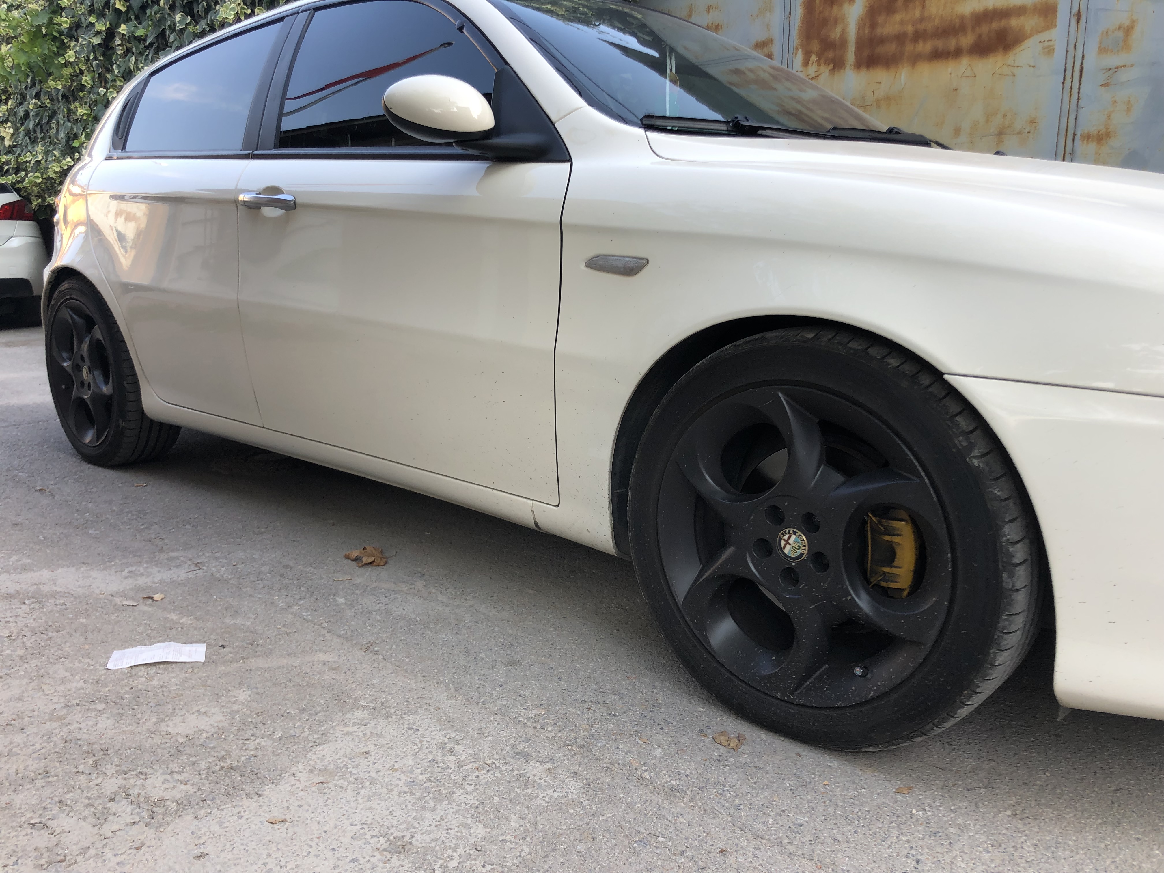

Lastiklerim güzel onlara güvenip iyi viraj yapıyordum zaten üstüne kule gergisi geldi arabaya daha bir güvenir oldum ancak son noktayı spor amortisör ve yayla koyduk sıfır salınım araba ben kaymıcam istediğin gibi gir diyor resmen heleki yeni asfalt oldumu ben savruluyorum içerde ancak araba yere yapıştırmışsın gibi dönüyor (amortisör bılsteın b4 - yay eibach)
Daha önce apexi marka sadece spor yay kullanmıştım ancak araba orantısız düşmüştü takoz koydurmak zorunda kalmıştım konfor çok değişmedi desem yeridir. Bu sefer tabiki öyle dertlerim olmadan araba çok güzel düştü sadece spor yaylı haline göre bir tık daha sert oldu ancak sekme kesinlikle yok ve bu yol tutuş iyileştirmesine değer diyorum. Siyah jantlar olmadan daha belirgin haldeki fotosunu koyayım.

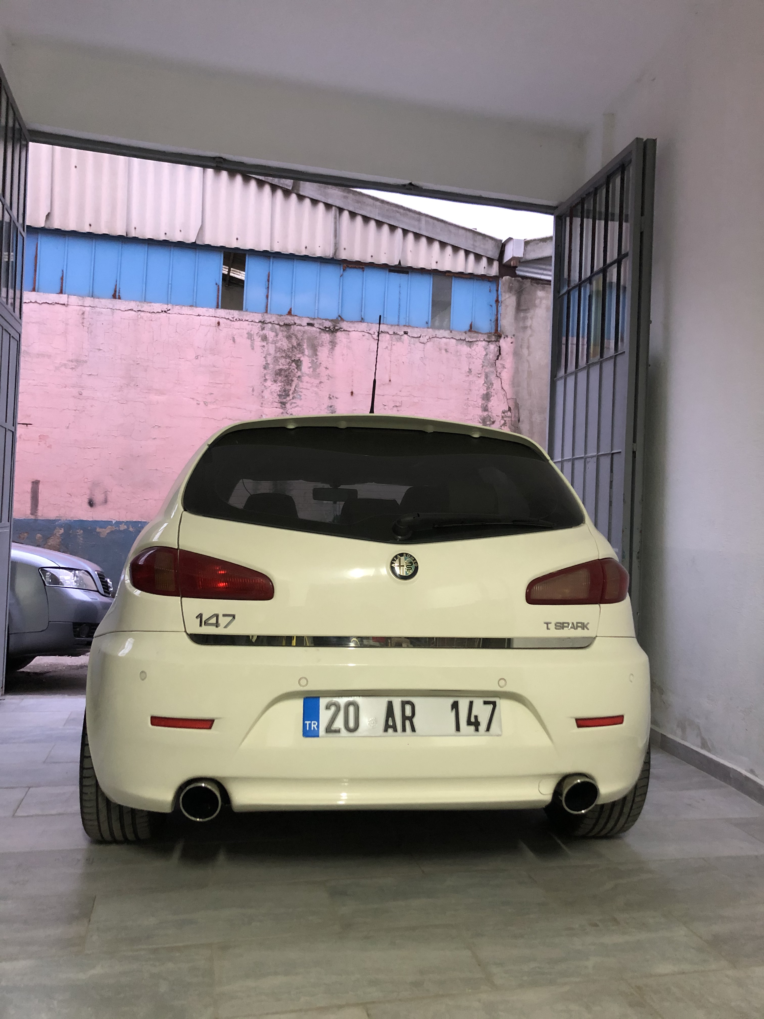

Oval egsozdan yuvarlak egsoza

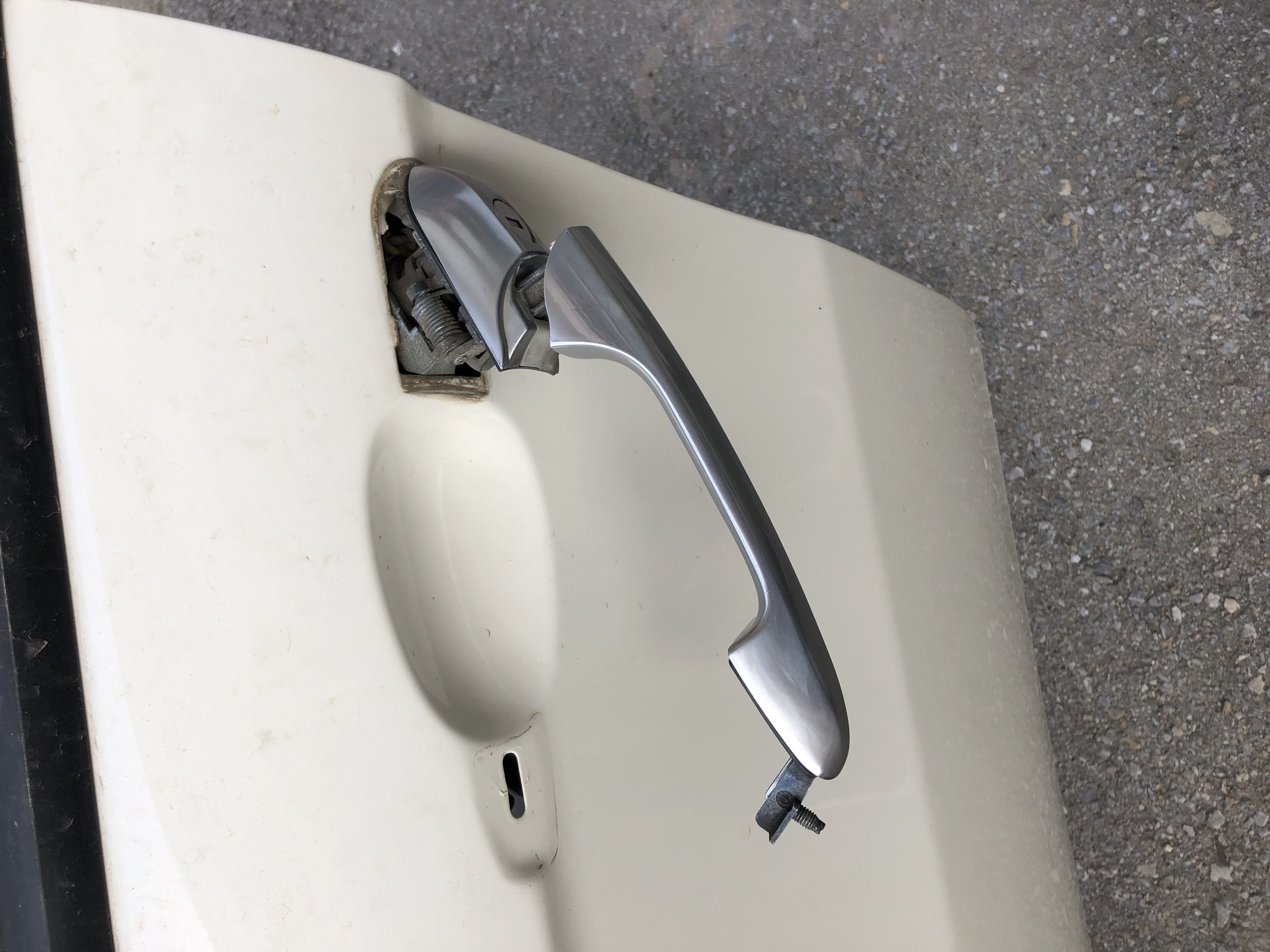

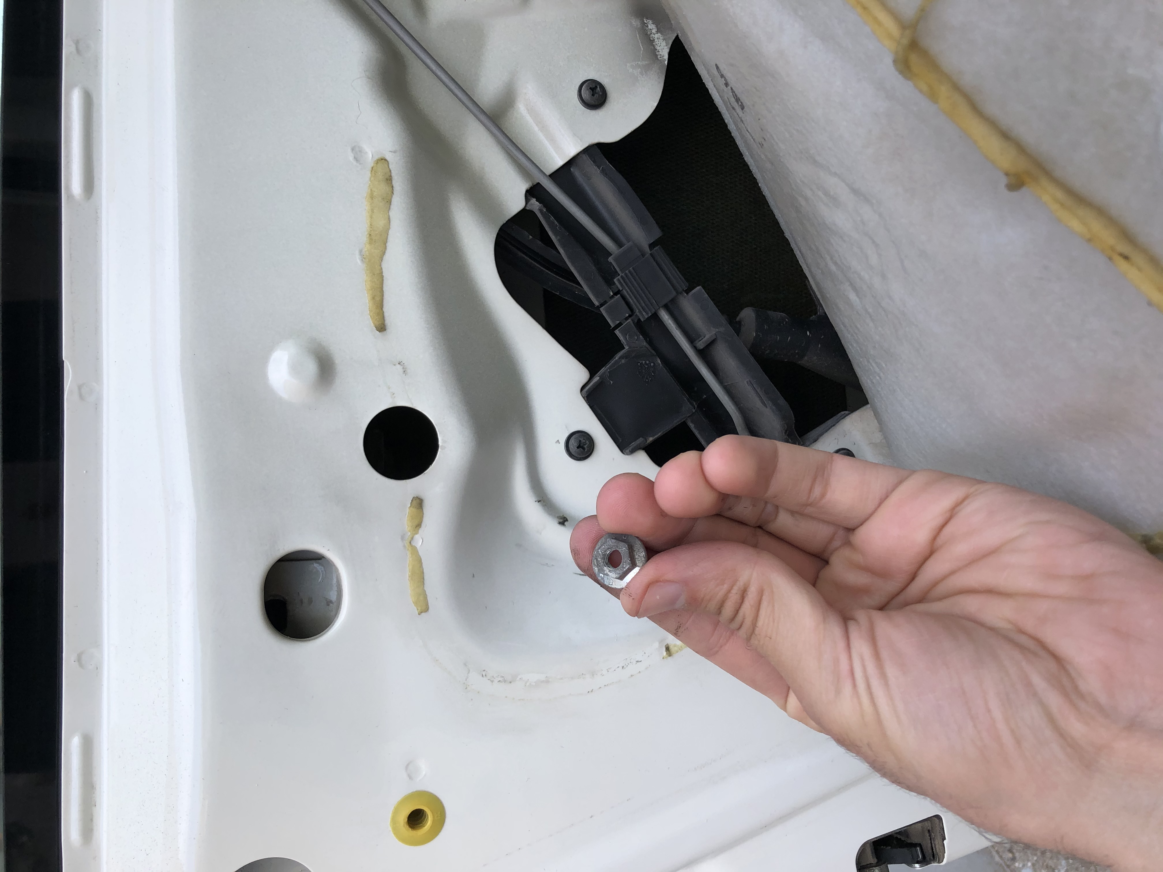

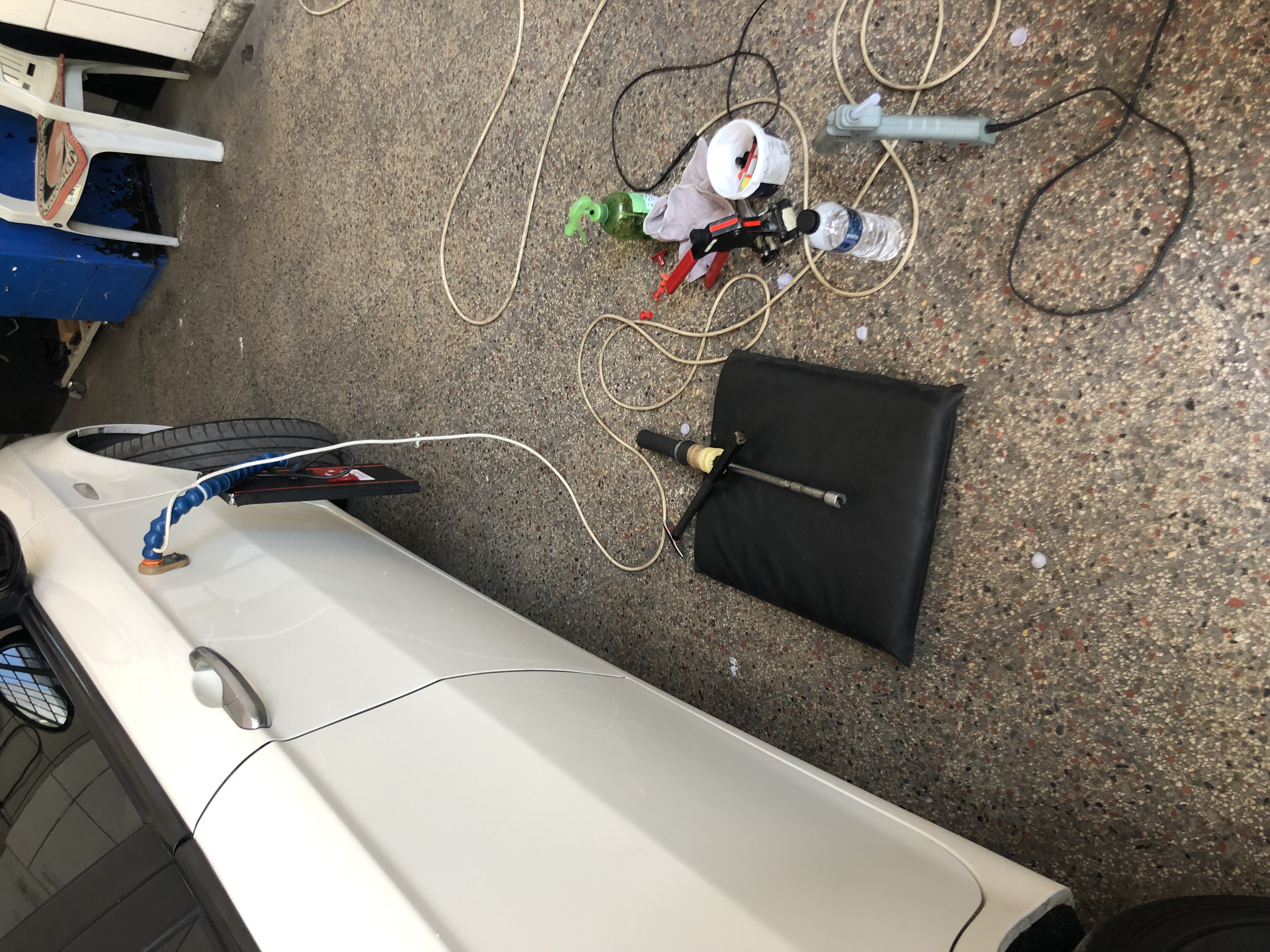

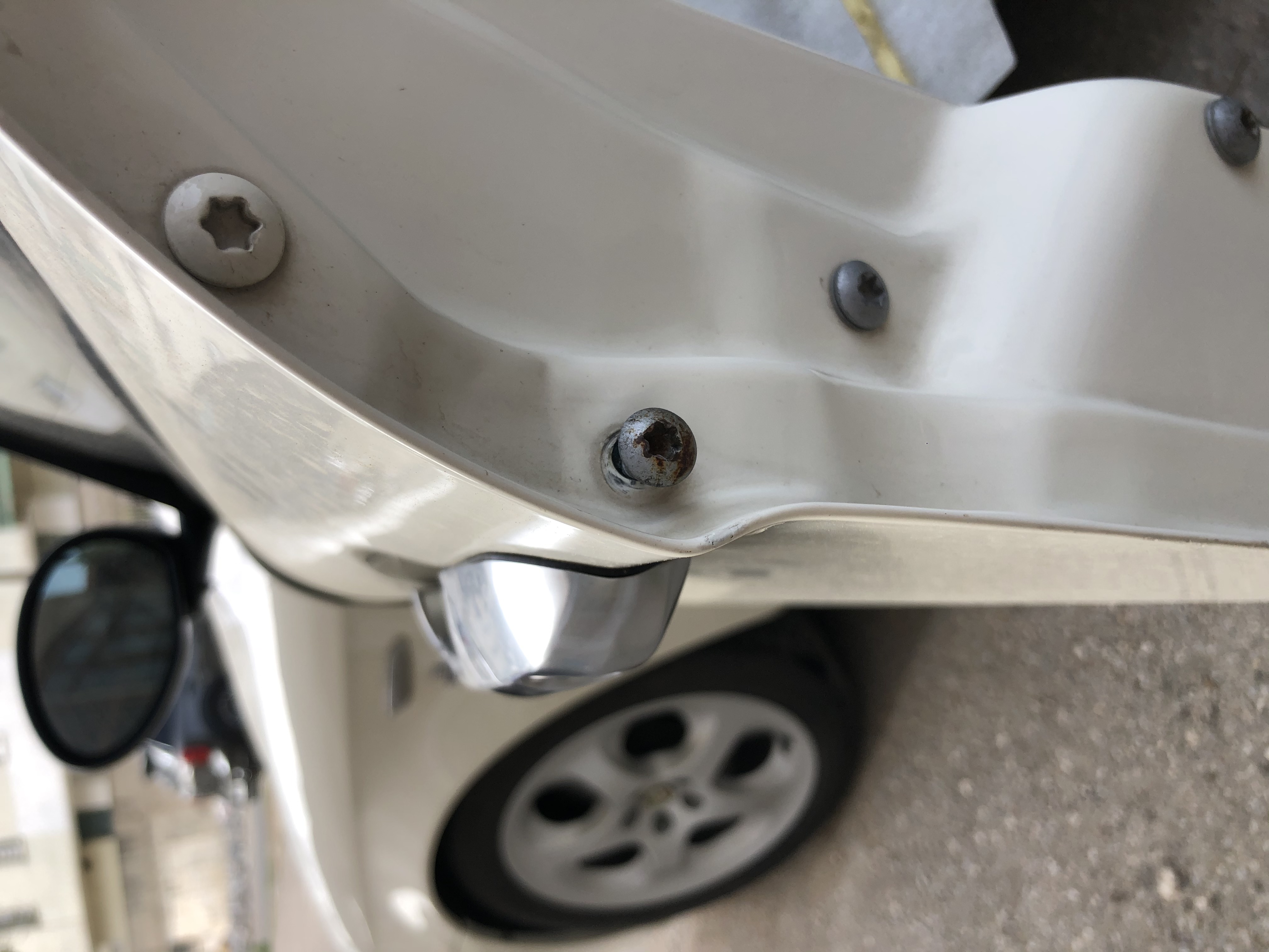

Bu aralar facebookta da çok denk geldiğim kapı kolu içindeki menteşenin zamanla kurumasıyla kırılması olayı tabiki yenisiyle değiştirebilirsiniz ancak bu yöntemlede eskisi kadar sağlam olacağı garanti.

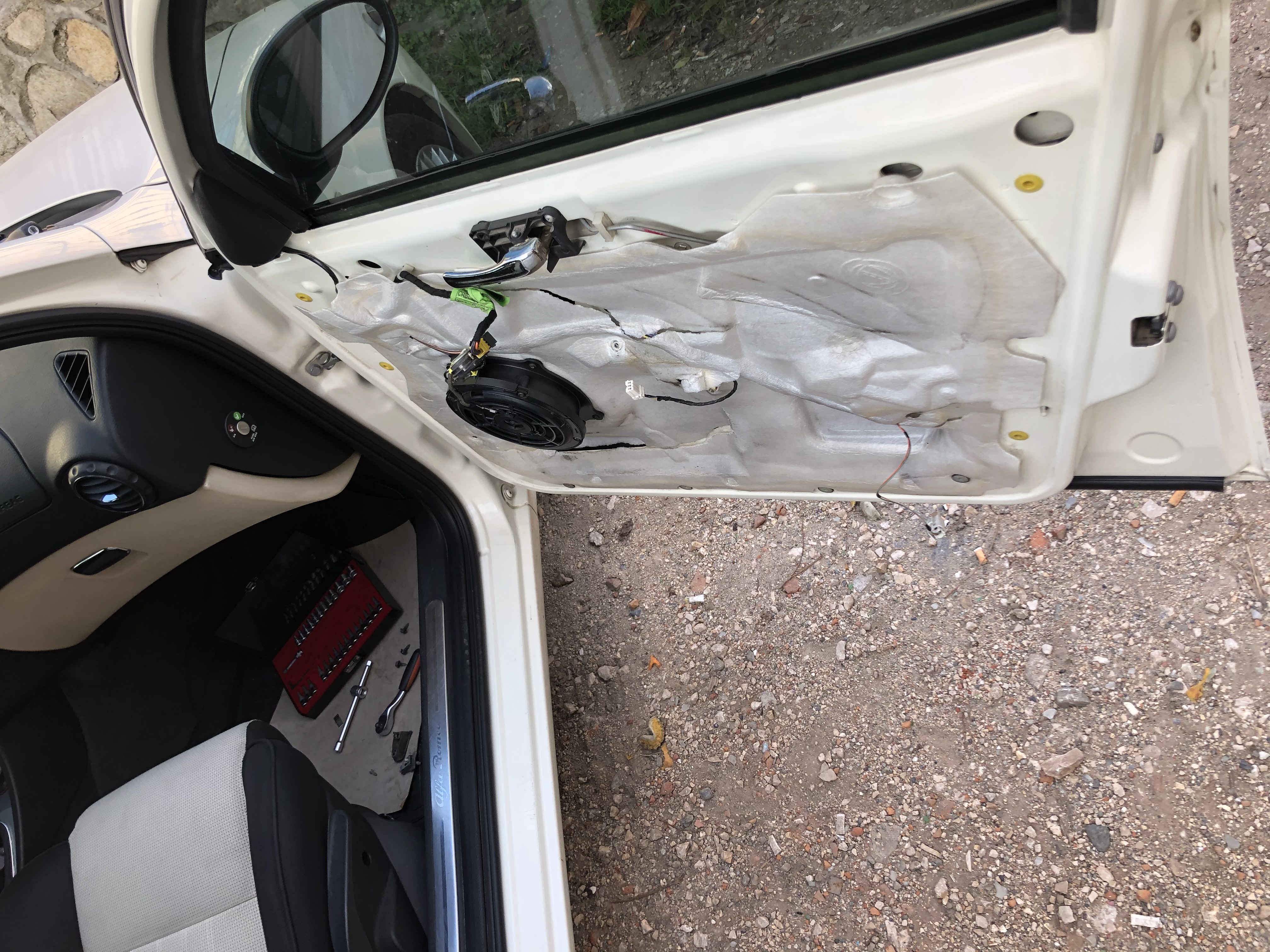

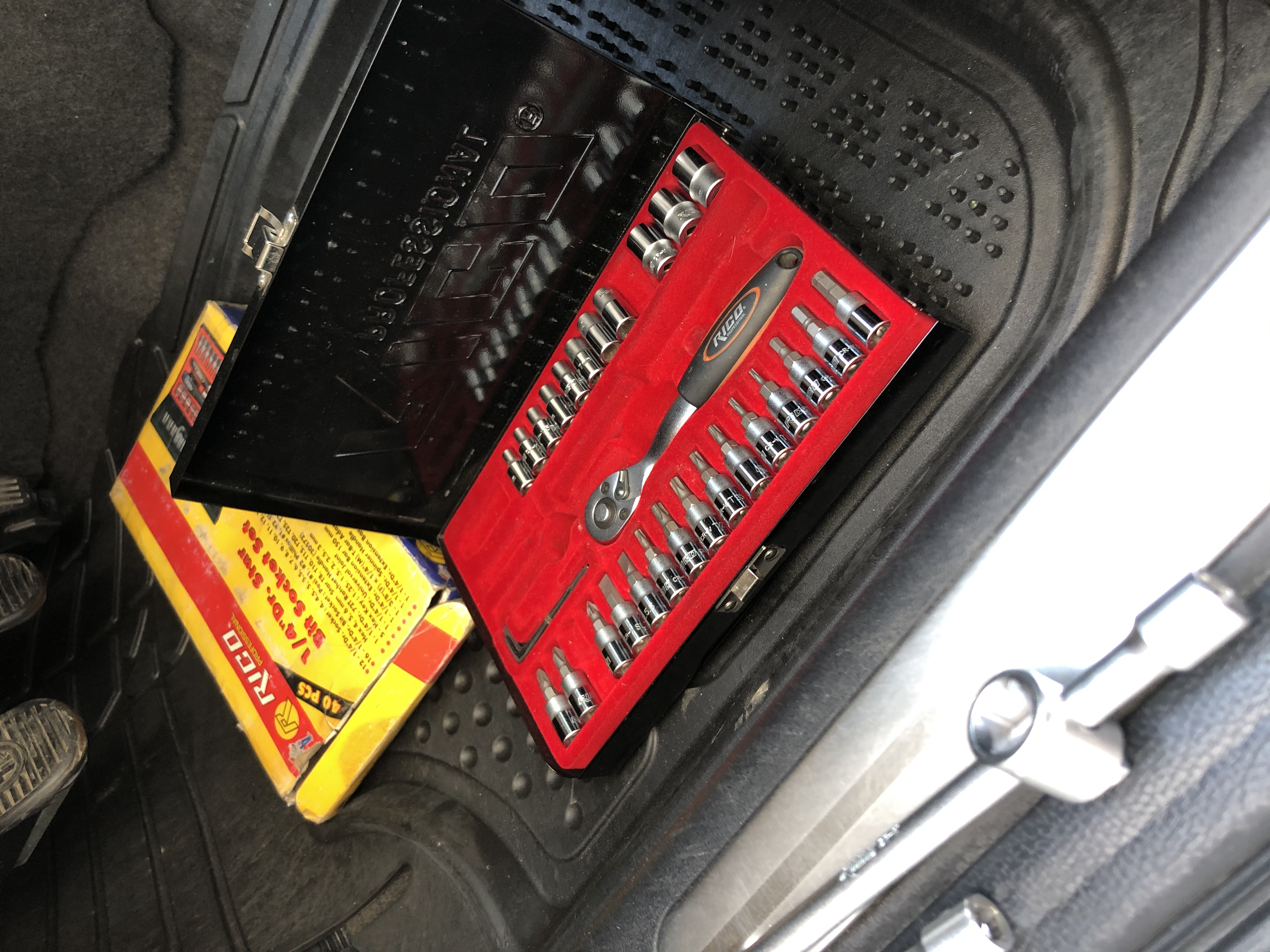

Öncelikle böyle ufak bir takımla döşemeyi ve kapı kolunu rahatça sökebilirsiniz
Döşemenin sökülecek yerleri belli zaten açıktaki vidalar sökülüyor gizli olarakta tutma kolunun üst tıpasının altında ve cam düğmesini söktükten sonra onun altında sökülmesi gereken yerleri göreceksiniz
Takmak için değil ama sökmek için buraları açmanıza gerek yok bendeki gibi takımınız varsa döner başlıkla içerdeki vidayı sökebilirsiniz tabi çok dikkatli olmak lazım aman kaportayı çizmeyin ben buraları açmadan söktüm ancak takarken mecbur buraları sökmeniz lazım tabi en iyisi parçayı rahat rahat almak için komple sökmek. Sol üstteki boşluktan bu vidayı söküyorsunuz.
Kol hizasındaki bu tork başı söküyorsunuz
Sonrasında kapı kolu boşta kalıyor elinizle dıştan iç tarafa doğru kapı koluna vurursanız boşa çıkacaktır takarkende tam tersi yerine oturtacaksınız

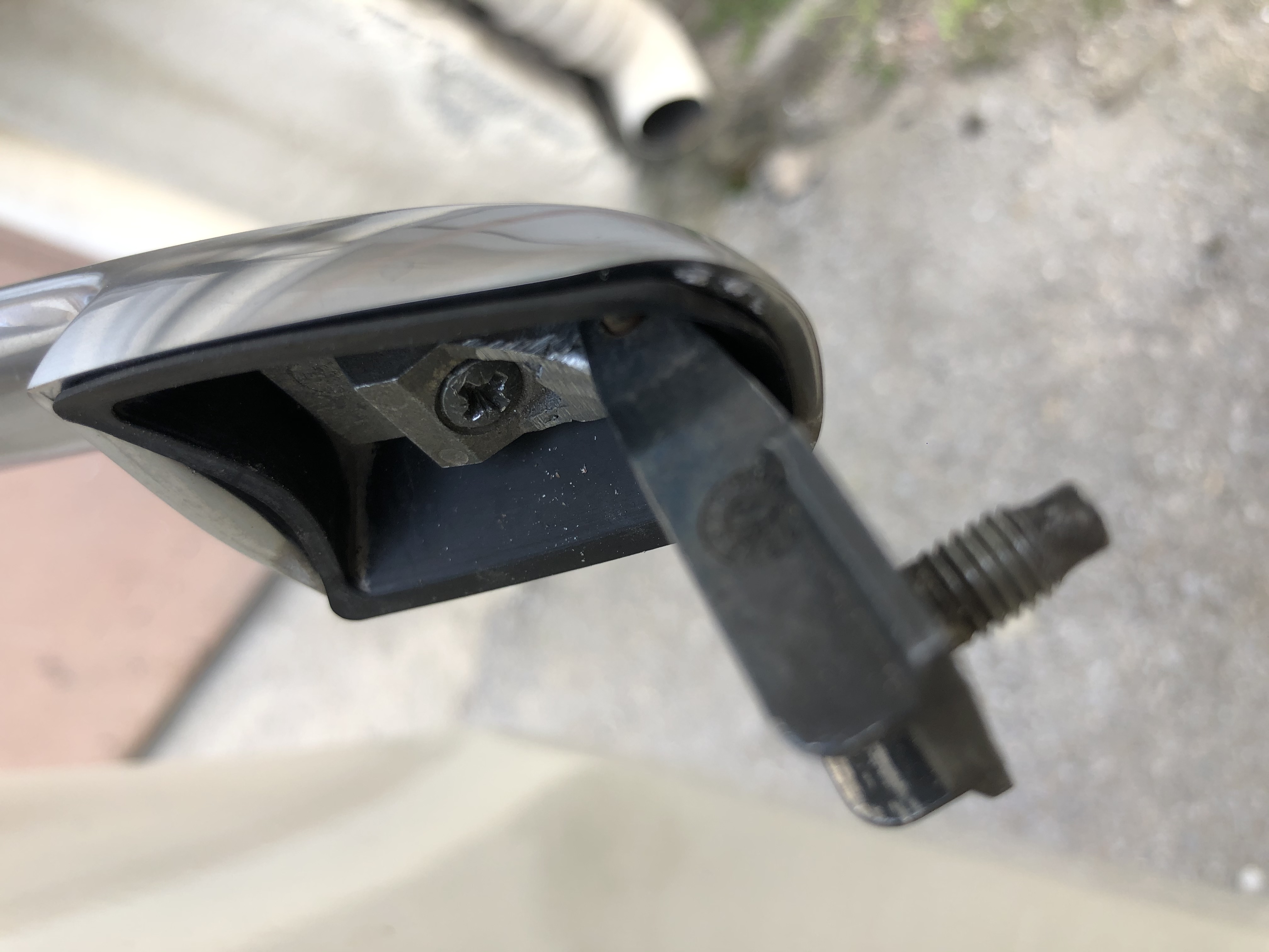

İçerideki parça böyle kırık olarak çıkacak

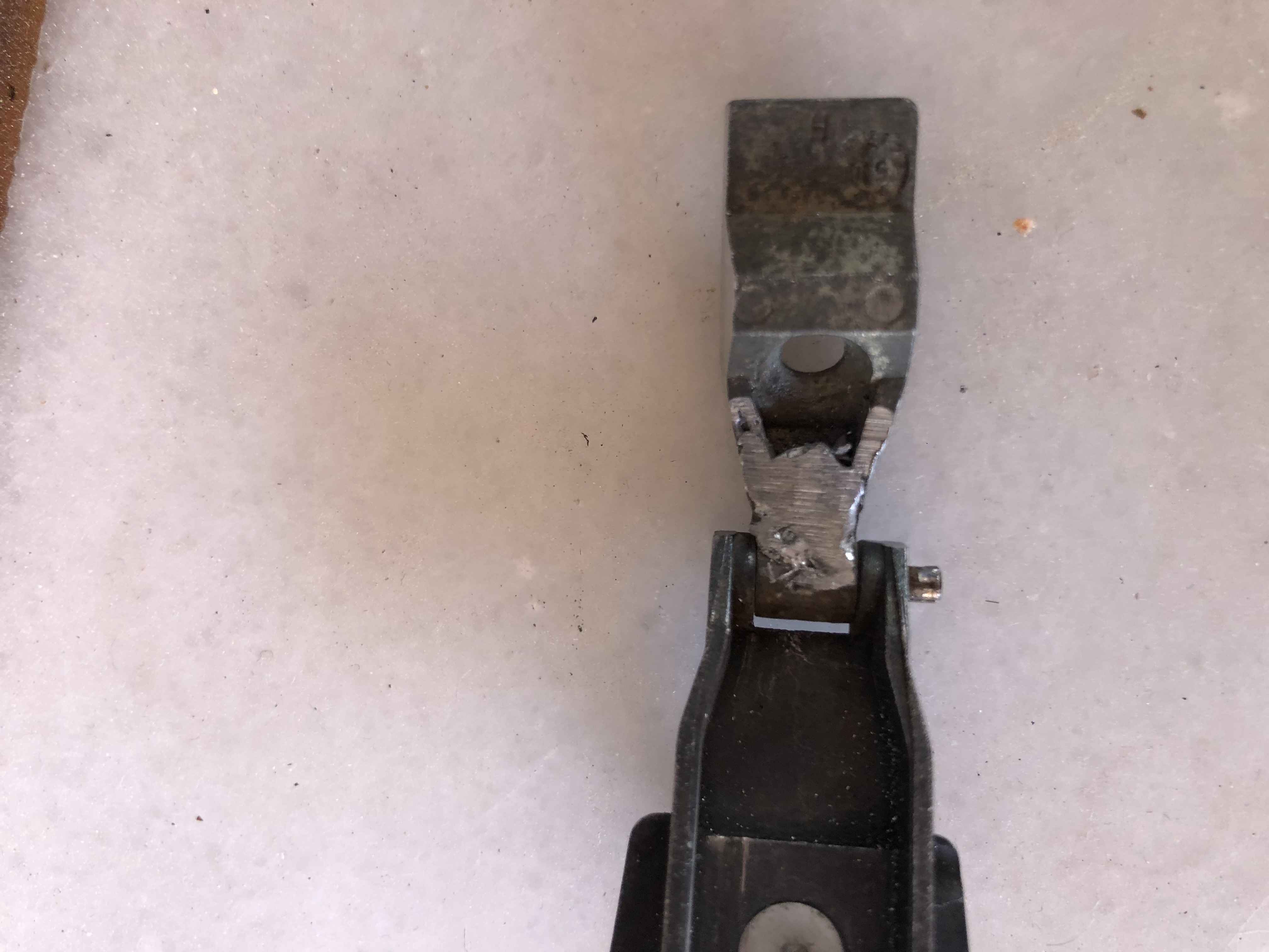

Son olarak kaynattırdığınız zaman kesinlikle çok sağlam oluyor ve çok aşırı olmadan menteşe kısmını yağlarsanız yine yıllar yılı kullanırsınız.
