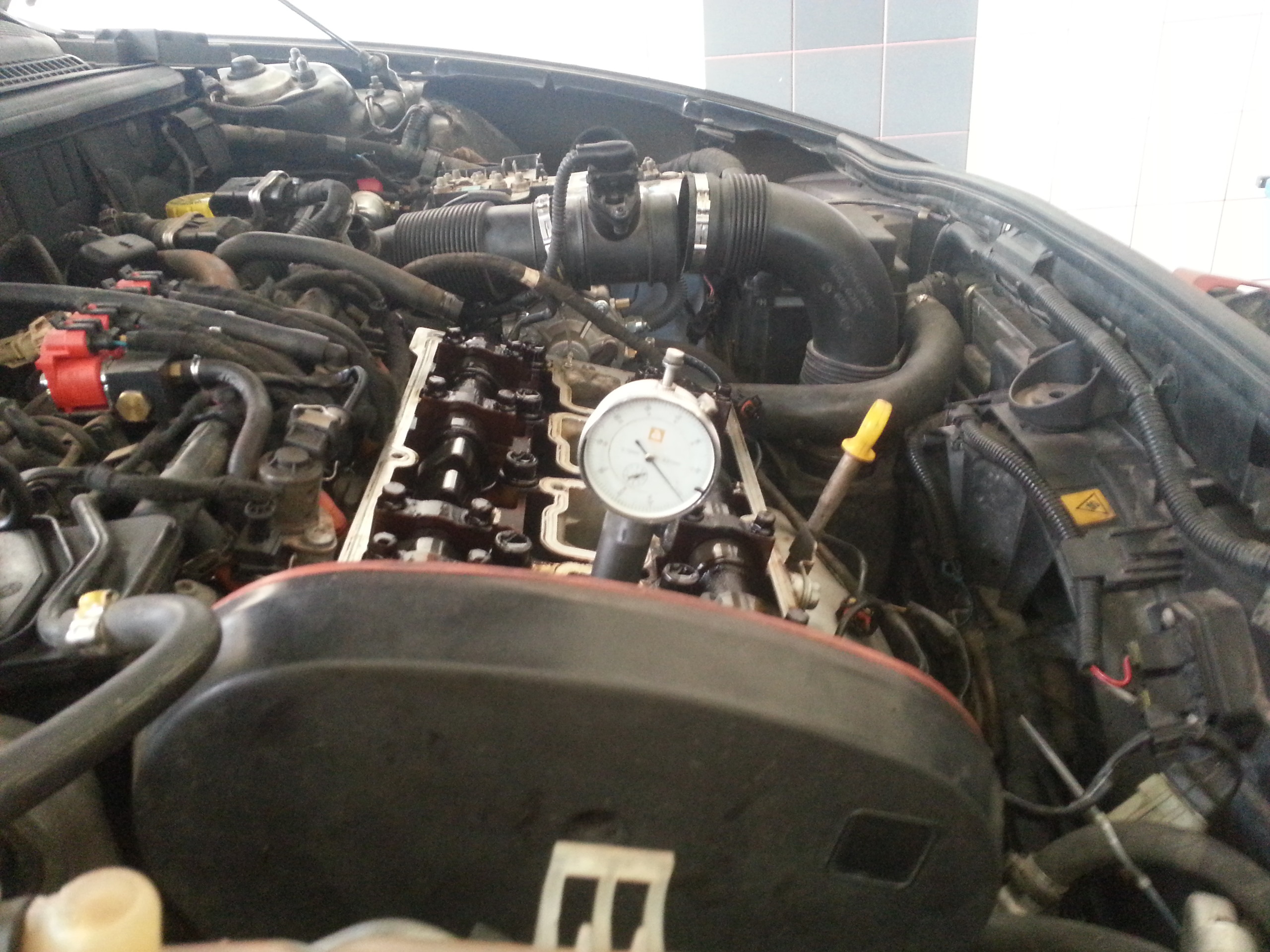

uzun zamandır hızlanma ile ilgili sorun yaşıyordum sente ayarına baktırınca 2,5 diş kaçmış olduğunu gördü usta.. ve ayar yapıldı.  basınç kontrol sensörü temizlendi. yazılıma bağlanarak kontrol edildi. motor su kanallarının temizliği yapıldı. aracın performansı gözle görülür bir şekilde arttı.
