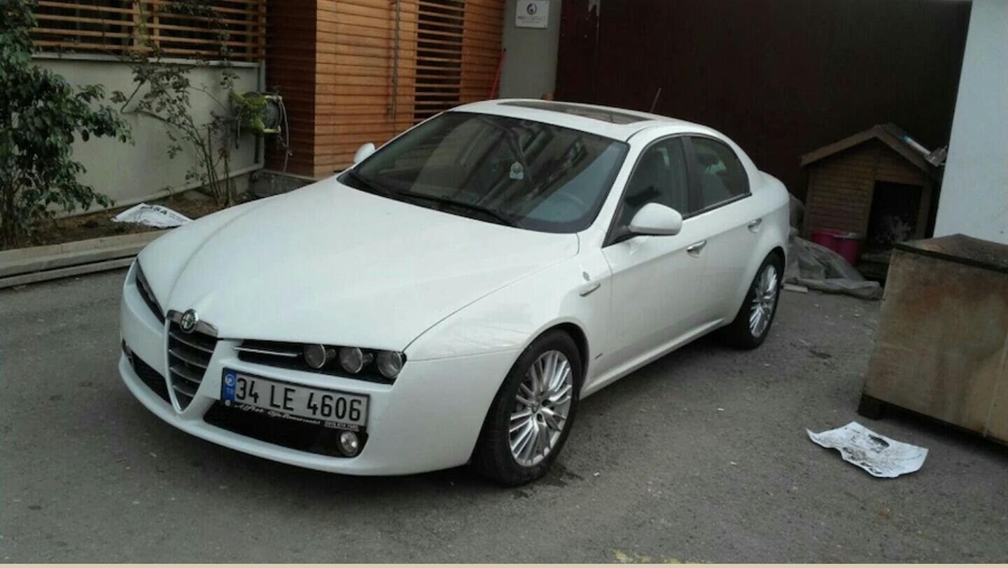

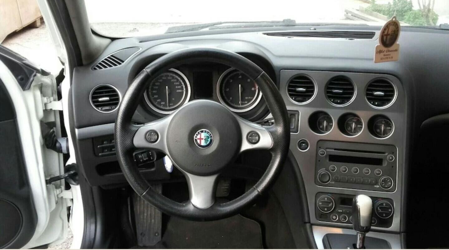

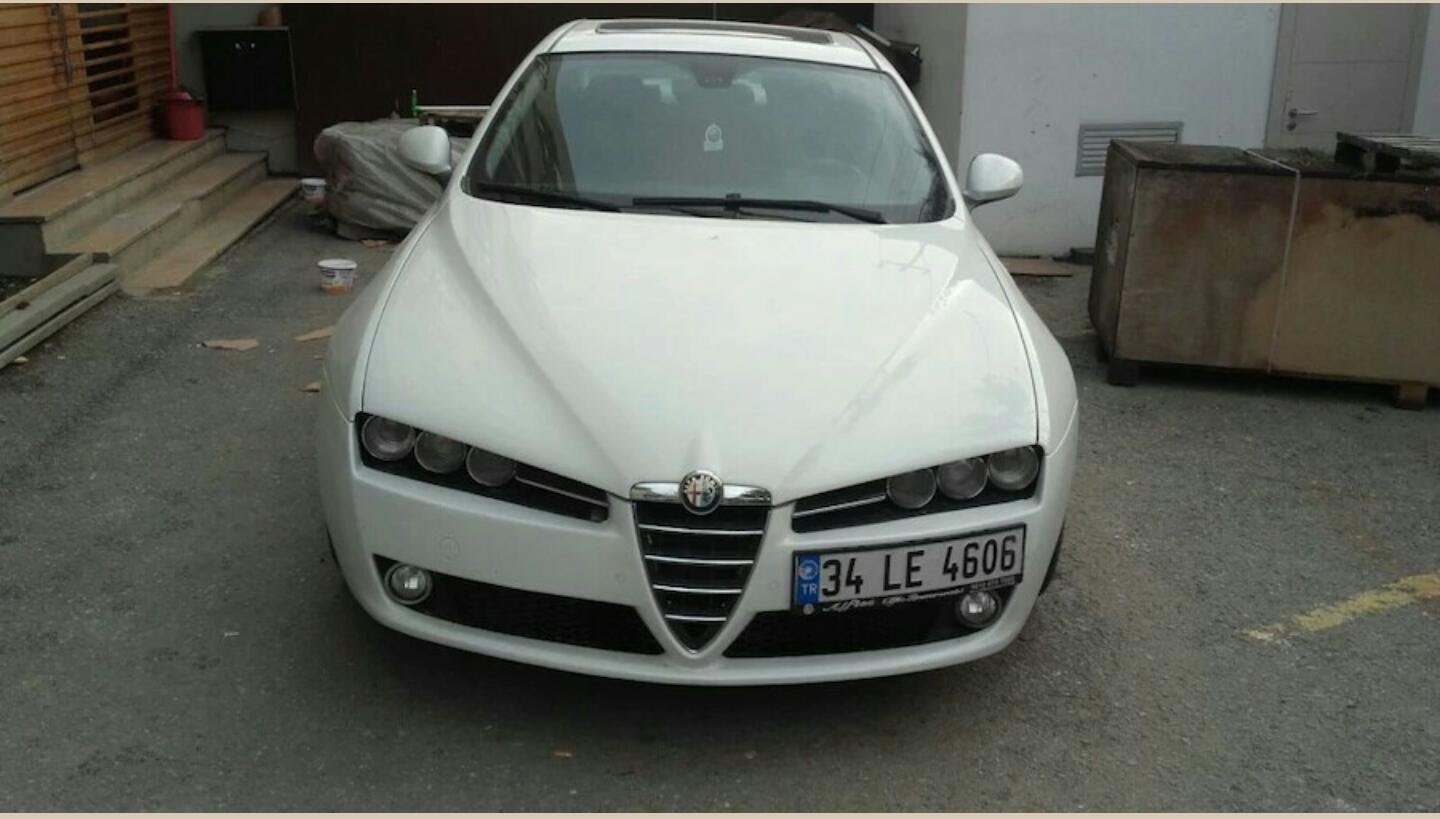

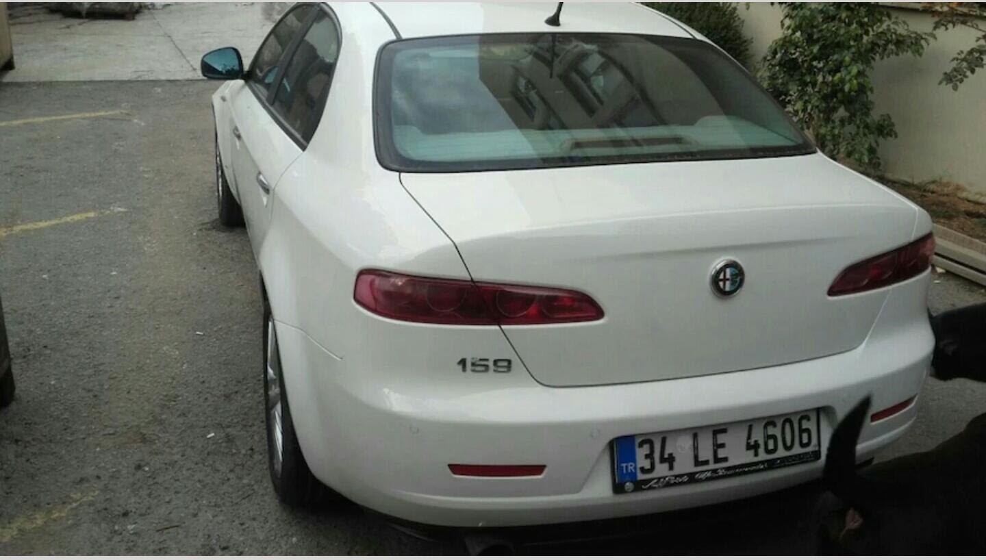

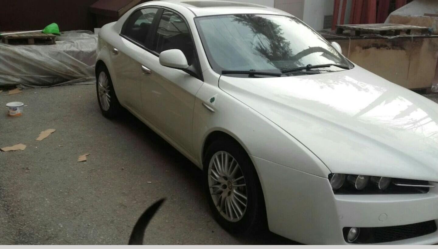

Bu araca dun Sportivo'da ekspertiz yaptirdim.
-2 parca boyali
-On sag camurluk megesi catlak ve paslanma var.
-On tarafta kaputa gelmeyen bi hasari var. Farlar silikonla cok cirkin tamir edilmis
-Aracin kmsi dusurulmus, kmsi 210bin civarinda
-Aracin sag sogutucusu iptal edilmis
-Aracta cekis problemi var. Dpf, egr dolmus olmasindan olabilir acmadan bilemem kesin de fiyat veremem dedi Yilmaz usta.
-Sofor kapisinda cizik ve ezik var, hatlari bozulmus. Boya ister.
-Arka stoplardan birisi buhar yapiyor.
-Kapi kollarindan bir tanesinin nikrlaji kabarmis.
-Vites topuzunun alttaki kismi kirik, dusuyor.
-Cakmakik kirilmis japonla cok acemice ve doke saca yapistirmislar.
-Aracta kopekle binilmesi sonucu pek cok terde tirnak izi var. Orta konsolun orasi tamamen kotu halde. Arka kapi dosemelerinde tirnak izinden dolayi nokta seklinde yirtik var.
-On arka tampon boyali. Boyayan kisi cok yalap salap boyamis. Plakalik lambalarini bile maskelememis.
-on kaputta tas izleri mevcut, boyayla nokta nokta rotus yapmislar.
-Tavanda sunroof kosesinde ve c sutununda ezik var. Arac bir cukura ya da kasise fena vurmus, enerjiyi arkaya aktarirken boyle seyler olusmus diye dusunuyorum. Zira meges yirtigi da bunu gosteriyor.
-Arac alt takim masrafi var. El fren tertibati, rotil, salincak vb degismesi gerek.
Yukaridaki saydiklarima asagi yukari 7-8 bin tl onarim bedeli cikardi usta. Ic kozmetiginin duzeltilmesi vs incik boncuk derken binici icin 10 lira masrafi var aracin.
Arac sahibiyle 58e anlasmistik. Km dusurmesi vs hicbirisini kabup etmiyor ve masrafsiz oldugunu iddia ediyor. Fiyatta da indirim yapmiyor.
Araci almadim. Almayi dusunen arkadas varsa diye yaziyorum.

bu araç sanırım.galeride.
MBGR
Aynen galerideki arabadir.
Sahibiyle bizzat iletisime gectigim icin fiyat oyleydi, eger galeriden alirsaniz 1/5 komisyon farki var.

tahmin ettiğim gibi ben yerinde kendim inceledim sahibi yoktu başkası ilgilendi. telefonda dikkatimi çeken şeyleri sorduğumda kesinlikle olmadığını söyledi hatta arka bagaj kapağındada boya var. kapağı açtığınızda kaynak yerinden akıp kurumuş boyayı görebilirsiniz. çok hor kullanılmış ama fren balataları yeni olan bir araba :D
