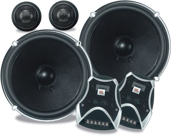

916 P3'lerin nette gördüğüm resimlerinde, kapıda tweeter yuvası var. Eğer sizin aracınız da bu şekildeyse, kapı içinde, component denilen, sesin farklı bileşenlerini (mid bas ve tiz) farklı sürücülerin (mid range ve tweeter) verdiği setler kullanmanız uygun olur. Bu iki sürücüye, uygun frekansta seslerin gitmesini sağlayacak frekans bölücü (crossover) kapı içine, cam mekanizmasını filan etkilemeyecek bir noktaya yerleştirilir.
Bunların alternatifi, coaxial tabir edilen, mid bas ve tiz sürücülerinin içi içe olduğu hoparlörlerdir. Bunlar, üzerlerinde basit crossover devreleri de bulundurdukları için, kullanmak için başka bir donanım gerektirmezler. Kapı için olanları genelde 2 kanallı olur ancak, daha  biyük olanları 3 hatta 4 kanallı olabilir.
