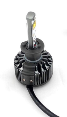

Bugün uğrama şansım oldu. İki farklı ampul tipi varmış. İnce ve kalın olarak.
Benim ledler ince olandan.
Eğer kalın olursa, ampulun geçtiği yeri 2-3mm kadar tıraşlamak gerekiyormuş ki ampul farın içerisine girsin.
Bu tıraşlama vs işlemlerinde farın içerisine tortu kaçar mı bilmem ama ince ampul tipinden almak daha anlamlı. Bilginiz olsun kalın ampul tipi olandan alıyorsanız böyle bir işlem söz konusu.

Led ampul olarak aşağıdakini deneyebilirsiniz, 2 ile 4 hafta içinde yaklaşık elinizde olur. 100 liralık bir şey, denemekte fayda var. Ben de motor için aldım ancak takmak mümkün olmadı bir türlü, motorda ampul değişimi biraz sıkıntılı, ön grenajların sökülmesi gerekiyor komple. Ancak deneyip kullananlar çok memnun. Youtube'da videolar mevcut, oradan bakarak fikir sahibi olunabilir. Ömür olarak ta eski fanlı modellere göre fansız ampullerin ömrü, osram ampullerden daha iyidir.
nazamarya
Bunlar kalın tip ampule benziyor, h1 yatağına girmeyebilir. Bu durumda orayı az tıraşlamak gerekecek.

2. Resimde ürünlerin ölçüleri var. H1 için 10x7mm olarak ölçülendirmişler. Bu ölçülere göre hiçbir işlem yapılmadan ampuller oldu. Bu ölçüler dahilinde alabilirsiniz.
Ama en sağlıklısı tuninglerde deneyerek almak.

Arkadaşlar bir tunnigde cree led denemesi yaptık fakat ampuldeki ledler girişe değdiği için takamadık . Şimdi bu ilanı inceledim You are not allowed to view links. Register or Login mesaj attım araç modelime sorunsuzca otururmu diye. "herhangi bir işlem yapmadan aracınıza direkt oturur.cunku aracınızın ampül tipine göre ürün gönderilir" şeklinde cevap aldım sizce alınabilirmi ? Çünkü biliyorsunuz satın aldıktan sonra eğer oturmazsa ampüller elimde kalır  :asagi-ok:
01BOY53 170 hp
Ampul tipinin doğru gönderileceğine dair copy-paste bir cevap almışsınız. Farınıza oturacağı yönde bir garanti anlamına gelmiyor bu.

Arkadaşlar merhaba, uzun incelemeler sonucunda bu ürünü buldum, sipariş geçmeden önce sizlere danışmak istedim. Aracım giulietta, uzunlara takacağım. Tek kaygılandığım konu farın içine sığıp sığmayacağını. kesme biçme gibi bir işlem gerektirip gerektirmeyeceği. Bu konuda bana yardımcı olabilecek biri var mı  ?
nazamarya
8mm olarak verilmiş ampulün uç ölçüsü. Bunda sorun olmaz eğer ölçüler ve ürün doğruysa.
