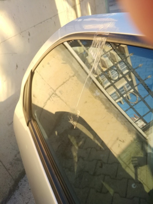

Camı en aşağıya indirin, çünkü camı mekanizmaya bağlayan bağlantıya ancak bu pozisyonda erişilebiliyor. Camı mekanizmadan sökmeden önce, 50-60 cm civarında koli bandını önceden kesip elinizin altında bir yerde hazır edin. Çünkü camı mekanizmadan söktükten sonra, mekanizmayı yerinden çıkarabilmeniz için camı tekrar kapalı konumuna getirmeniz ve orada kalması için bantlamanız gerekecek.
Camın altında bir delik var, mekanizmanın hareketli parçası üzerinde de bu deliğe geçecek bir pim var. Ancak bu pimin camdan çıkmasını engellemek için, pim ucunda plastik bir segman var.
Camı en alta indirdikten sonra ilk iş, el yordamı ile bu segmanı bulmak ve aşağıya doğru çekerek yerinden çıkarmanız gerekiyor. Segman çıktıktan sonra, kızağın bağlı olduğu kapı sacını kendinize doğru esneterek, hareketli mekanizmadaki pimi, camın altındaki delikten çıkaracaksınız. Burası önemli, pimi esneteceksiniz, camı aksi istikamete esnetmeye çalışmak kırılma riski doğurabilir. Pim camdan çıktıktan sonra camı tutan bir şey kalmadığı için, dikkatli ve dengeli bir şekilde camı elle yukarı itmeniz ve resimdeki gibi bantla sabitlemeniz gerekiyor. Camı kırarsanız karışmam :)

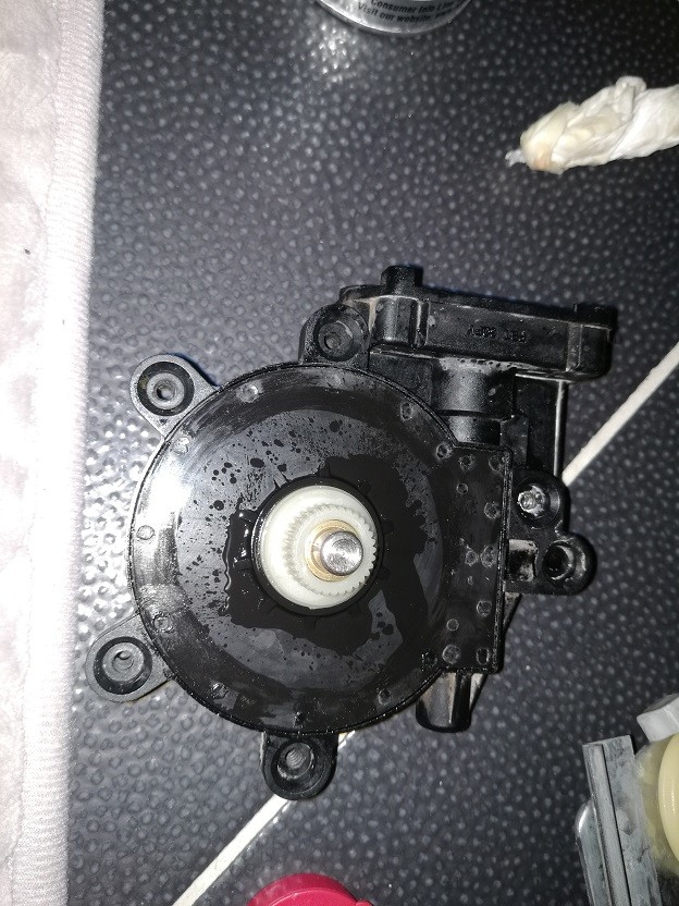

Böylece mekanizma sökülmüş oldu. Bu noktada benim karşılaştığım manzara, hiçbir aşınma emaresi gözükmeyen sapasağlam, ancak yağsızlıktan kupkuru ve epeyce tozlu bir mekanizma oldu.
Mekanizmanın bu durumunu görünce, doğrudan yenisini takmak yerine, eskisine bakım yapıp, sonuca göre yenisini akibetini belirlemeye karar verdim.

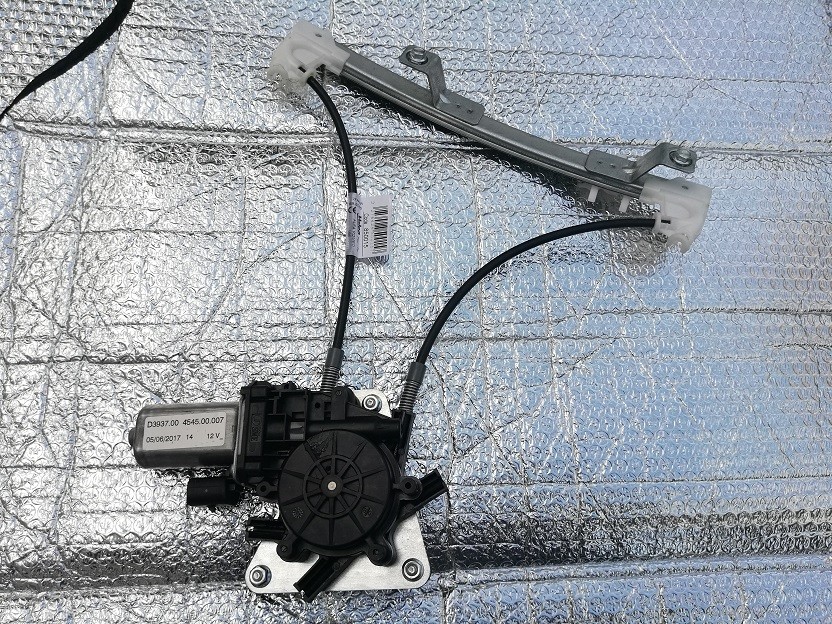

Mekanizmayı dışarı çıkardıktan sonra önünüzde 4 seçenek var.
1.   Mekanizmada hiç bir şeyi sökmeden, tamamen yüzeysel olarak temizlik ve yağlama yapabilirsiniz.
2.   Sadece motoru redüktörden ayırarak, motor ve redüktör dişlilerini de temizleyip yağlayabilirsiniz.
3.   Redüktörü mekanizmadan ayırarak, halat makarasını da yağlayabirisiniz.
4.   Halatlar ve kızak dahil tüm mekanizmayı dağıtarak, tüm mekanizmayı pırıl pırıl yapabilirsiniz.
Birinci ve ikinci yöntem, geri toplayamama konusunda risk taşımıyor. Üçüncü yöntemde redüktörü sökerken, yanlışlıkla makarayı da yerinden çıkartmasanız, optimum çözüm bu, ancak kazara makarayı boşaltırsanız, otomatikman 4. yönteme geçmiş olursunuz. Dördüncü yöntemde mekanizmayı tekrar toplamak çok kolay değil. Mekanizmadaki çelik halat, aşırı şekilde gergin. Başta yaptığım güvenlik uyarısının sebebi de bu. Eğer bu tip işlere daha önceden el aşinalığınız yoksa, parmaklarınızı yaralamanız mümkün.
Ben, genelde "ya hep, ya hiç" kafasında olduğum için, ayrıca, çuvallarsam, zaten elimde komple sıfır mekanizma olduğu için 4. yöntemi seçtim.
Redüktör motor ikilisini gövdeye bağlayan 4 yıldız vidayı sökerek redüktörü frezeden çıkarın. Yuvasına sıkı geçme oturan makarayı yerinden çıkardığınız anda, halatları geren 2 yayı boşaltıp, geri dönülmez noktayı aşmış olacaksınız.
Motor üzerindeki 3 yıldız vidayı sökerek redüktör ve motoru birbirinden ayırın. Redüktörün üzerindeki kapak perçinli olduğu için, içindeki dişlileri daha fazla dağıtamazsınız. Benim tavsiyem, resimdeki gibi, motor dişlisinin girdiği delikten sıvı gres ve gres basarak güzelce yağlayın. Çözücü ile temizlerseniz, sonrasında içindeki çözücüyü tamamen temizleyemeyeceğiniz için tavsiye etmem. Motor milindeki sonsuz dişliyi de güzelce gresleyip, redüktörün makaraya geçen dişlisinin etrafına sıvı gres sıktıktan sonra motor ve redüktörü tekrar birleştirin.

Tüm temizlik ve yağlama bittikten sonra toplama işi başlıyor. Halatların yay olmayan uçlarını sarı parçaya takın, sonra da sarı parçayı kızağa takın. Halatların diğer uçlarını, söktüğünüz şekilde makaraya takıp, halatları makaraya sarın ve makarayı yuvasına oturtun.

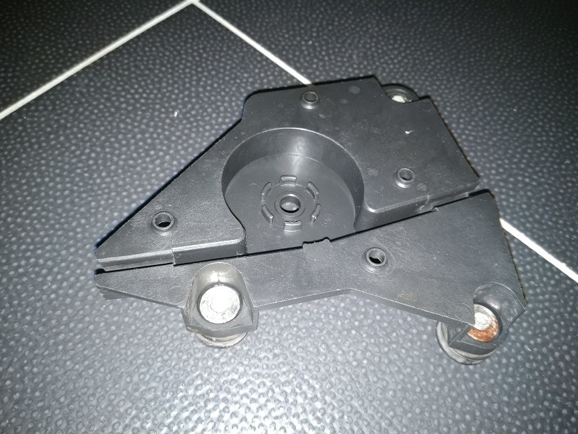

Redüktör ve motor ikilisini mekanizmaya monte etmeyin, edeseniz sarı parçayı elle hareket ettiremezsiniz. Sarı parçayı, kızağın makara olmayan ucuna yürütün, halat, resimdeki gibi makaranın dışında olsun.
Şimdi en zor yere geldik. Halatı makaranın üzerindeki küçük çentiğe tutturun ve karga burunun bir ucu ile halatı makaraya sıkıştırırken, kargaburunun diğer ucunu makara üzerindeki çıkıntılara yerleştirin ve kargaburunu çevirerek, halatı germeye ve makaranın üzerine doğru zorlamaya başlayın. Bu dediklerimi yaparken fotoğraf çekmem mümkün olmadığı için, ancak sözle anlatabiliyorum. Ancak burada çok dikkatli olun. Eğer parmağınızı makara ile halat arasına sıkıştırırsanız, emin olun canınız çok yanar.
Halatı makaradan geçirdikten sonra, redüktör motor ikilisini de yerine vidaladığınızda, mekanizmanın bakımı tamamlanmış olacak.
Artık mekanizmayı, söküm sırasındaki işlemlerin tersini yaparak kapıya takabilirsiniz. camı mekanizmaya takarken, yine camı değil kızağı esnetmeye dikkat edin.
Herşey yolunda gittiyse, sonuç aşağıdaki gibi olacak:
