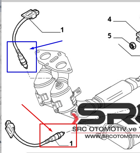

katalizörün altında 2. oksijen sensörü bozuldu 1 hafta önce, araç aşırı sarsıntılı çalışıyor, çekiş düşük ve aşırı çiğ kokusu geliyor. israfil usta sensör arızası o dedi, dediği gibi çıktı, 2. sensör arızalı değiştirdik pc den tekrar baktık arıza yok her çok çok güzel. 1 hafta sonra yine sarsıntılı çalışmaya başladı ama o kadar aşırı değil ve aşırı çiğ kokusu var kokudan arabanın camını açamıyorsunuz o derece ve benzini içiyor resmen.  gittim baktık yine aynı sensör. garantiden değiştirdik, çıkan sensör 1 haftada toplasan 100km yapmadım simsiyah olmuştu. israfil ustam acilen benzin aldığın yeri değiştirdi dedi. bunun iki açıklaması varmış, bezin yakıt veya beyin bozuyormuş sensörü.. umarım yakıttandır. sizlerin başına geldi mi daha önce? aracımı sürüşünü çok seviyorum bu gibi arızalar insanı korkutuyor.
Kırmızı olan serviste 2 kez değişen arıza yapan değişen sensör
mavi olan ise benim kendi değiştirdiğim sensör, eskisi tertemiz çıktı enteresan. ben yine de ne olur ne olmaz değiştirdim.
