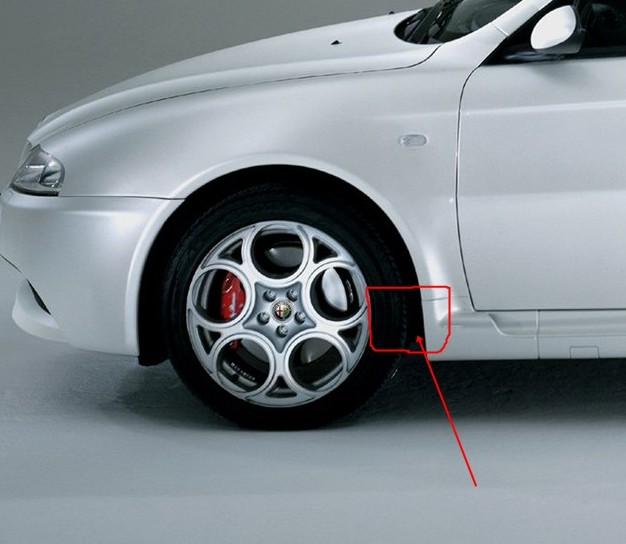

alphaboy
Seslerin geldiği yer. Wd40 ve diğer sprey yağlama yaptık ama fayda göremedik

sesin geldigi yer ust salincak cunku
