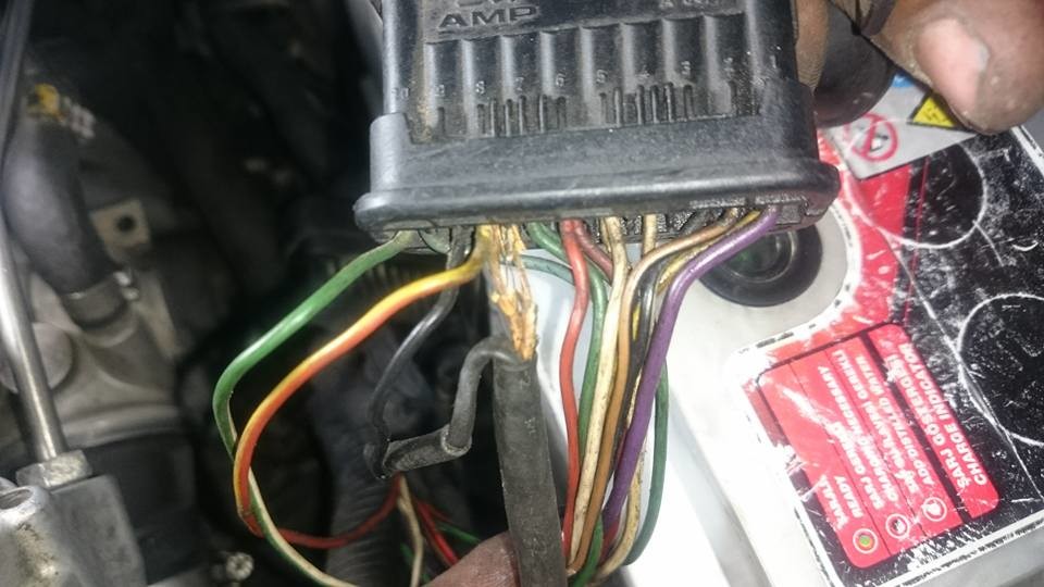

Arkadaşlar Selespeed'in boşa atmasının nedenini bulduk.Beyne giden kablolar sıcaktan zarar görmüş şase yapıyormuş.Onu düzelttik onla birlikte tüm tesisat elden geçti ve bez yalıtım bandı ile hepsi güzelce yalıtıldı.Bobin kabloları dahil olmak üzere. 2 gündür kullanıyorum yağ gibi geçiyor vitesler pompa gitti derken ufacık bişey çıktı.Sonra Bilgisayarla test yapıldı yarım saat dolaştık pompa ve basınç değerleri normal çıktı sadece pin ayarı kaçmış biraz 27'lerdeydi.Geri viteste vurmasıda bundan ötürüymüş.Normal ayarına çevirdiler oda düzeldi Allah nazar değirmesin :clover:
