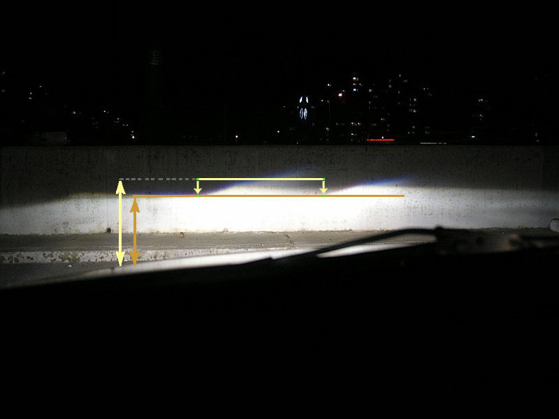

Merhaba Arkadaşlar,
Aracım Giulietta.
Nedense sis farlarım normal kısa farlarımdan daha iyi gösteriyor.
Aşağıda resimleri paylaştım.Normal mi sizce bu görüntü?
Bu nedir yahu böyle? Sizin farlarınız ters aydınlatıyor sanki sağdan direksiyonlu versiyonlar gibi. Ampülleri hiç kontrol ettiniz mi belki yerlerinden çıkmışlardır bir nedenle?
yusufzorba88
Açıkçası ampülleri kontrol etmedim.Aldığım kişiye sordum.Sanırım o da çok önemsememiş bu durumu?
Ampül yerinde çıkmış olsa buna sebep olabilir mi?
Sanırım soldaki ışık kaynağı sağda olması lazım.Sağdaki ampülde de mi sorun var o zaman...
Tabi olur. Ampulü değiştirmeyi beceremeyen birisi alelade bu halde takmış olabilir veya düzgün oturtmamış ve ilk çukurda yerinden çıkmış olabilir. Bence sağ kısa far ampulü ne alemde bir kontrol edin.

Sizin aracın kısa farlarında hakkaten baya bi gariplik var. Ozgün abi gereken yorumu yapmış zaten sol kısa farı kontrol etmekte fayda var. Buarada giulietta nın kısa far aydınlatmasından çoğu kullanıcı şikayetçi, sis farları olmadan bende geceleri kullanmıyorum. Forumdan bu konu baya konuşuldu, bazıları mercekli bixenon yaptırdı, bazı kullanıcılarda nightbreaker aldılar sanırım. Nıghtbreaker daha iyi bir aydınlatma sağlıyor, isterseniz deneyin.
KUY65
sağ farınız aşağı, sol farınız da sağa bakması gerekiyorken sola bakıyor. Söylendiği gibi ampul tam olarak yerine takılı mı kontrol edin, farın arkasında 2 adet dönen klips vardır far ayarı için. biri aşağı yukarı, biri sağı solu kontrol eder. Far ampulu yerine sağlıklı takılıysa muhtemelen far ayarınız maksimum derecede bozulmuştur. Sağlıklı olması açısından siz ayarlamakla ugraşmayın, sanayide 5-10 tlye far ayarı yaptırın. bu şekildeyken hem aydınlatmanız yetersiz ve işinize yaramıycak şekilde olur hemde karşıdan gelen arabaları özellikle gece az ışık olan yerlerde kör edersiniz :D

ayarlı bir far yukarıdaki gibi görüntü vermeli.farlarınız ayarsız olabilir ya da ampuller yerine tam oturmamıştır.

Dün akşam sorunumu Gebze'de bir ustada çözdüm.Gayet tatminkar oldu şuan da.
Her iki far'da ayarsızmış.Aldığımız çocuk bu şekilde nasıl binmiş,hayret verici :)
