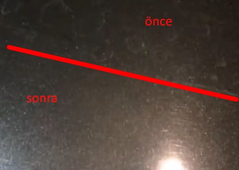

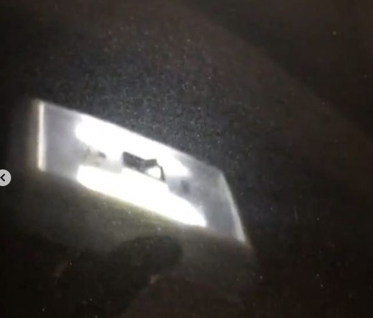

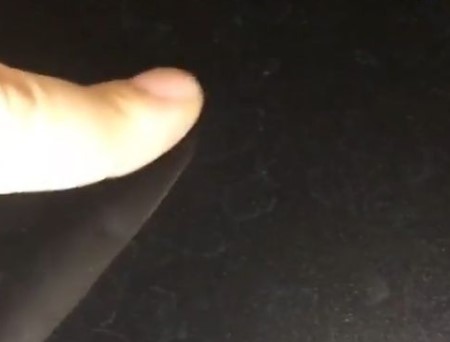

1 ve 3. Soruların cevabını aynı anda vermiş olayım; Kireç lekelerinin oluşumunun üzerinden yıllar geçmemiş ise, 3D eraser bu alanda ki en iyi üründür. Kireç yüzeyde bağımsızlık ilan etmiş ise 3D eraser yeterli gelmeyebilir ve çıkarmanın tek yolu finishing polisajıdır.
a- Finishing polisajı için yağlı ve amatör kullanıma uygun yapısıyla Koch Chemie M3 ve aynı marka mor renkli ped ile düşük devirde uygulama yapılabilir. Öncesinde demirtozu ve yumuşak bir kil ile kil temizliği yapılmalıdır, Bilt Hamder Soft Clay öneririm. Çizik almaz ancak bazı çizikleri örter. Parlaklık verir.
b- KC M3 yerine varsa Auto finesse tripple da kullanılabilir. All in one tarzında bir üründür, yine KC mor ped yada herhangi bir cila pedi ile polisaj mk yardımı ile uygulandığında sizi istediğiniz sonuca ulaştırır. Öncesinde demirtozu ve kil önerilir.
3d eraser performansına örnek, araç Audi A8;

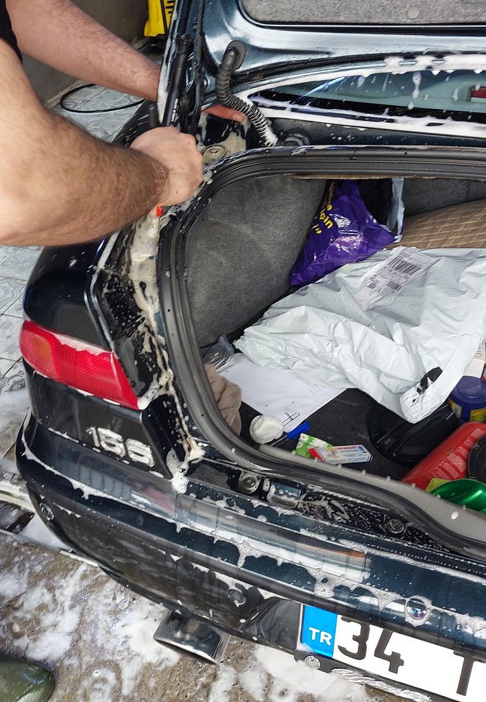

Otomobillerimi sadece kendim yıkayıp bu konuda hassas birisi olarak tavsiye vereyim .En iyisi denilen işletmelerden bile memnun kalmadığım için uzun süredir oto yıkamalara gitmiyordum.   Fakat geçtiğimiz haftasonu çok kirli bir 156'yı işin içinden Karcher ile çıkamayacağımı düşündüğümden  :haydi: ve alfista dostumun butik bir işletmesi olduğundan oraya gittim. Butik bir işletme olduğu için yavaş yavaş ,iyi ürünlerle güzel bir iş çıkarıldı , alfa romeo kullanan bir işletmeci olunca hassas olduğumuz konuları anlayabiliyor, örneğin; deri koltuklara hassas davranılması gibi  :alkis: , jantlara demirtozu sıkıp, davlumbazlara kadar parlatıcı geçilip işin hakkını veriyorlar. Ayrıca seramik ve ppf kaplama işleride yapılıyor.
Mekanın ismi Doktor Garage, Maslak sanayi çevresinde instagram adresi ; https://www.instagram.com/doktorgaragedetailing/
Yıkama yapılırken birkaç fotoğraf çektim ,
13aeb319-5c57-49a3-bbca-846de5b6cf33 by tomsawyer, on Flickr
6985e872-74b6-490c-897b-e12b964963e2 by tomsawyer, on Flickr
673c6e52-0980-465b-9423-3fdc98771a8b by tomsawyer, on Flickr
23fdd78f-0bbd-4301-9f81-6a8637d1bec2 by tomsawyer, on Flickr
