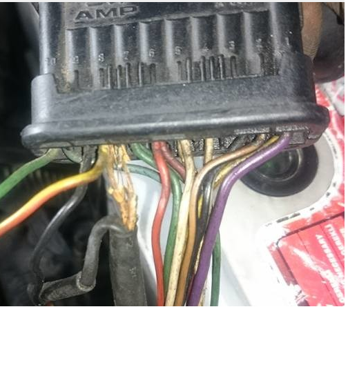

Arkadaşlar Selespeed'in boşa atmasının nedenini bulduk.Beyne giden kablolar sıcaktan zarar görmüş şase yapıyormuş.Onu düzelttik onla birlikte tüm tesisat elden geçti ve bez yalıtım bandı ile hepsi güzelce yalıtıldı.Bobin kabloları dahil olmak üzere. 2 gündür kullanıyorum yağ gibi geçiyor vitesler pompa gitti derken ufacık bişey çıktı.Sonra Bilgisayarla test yapıldı yarım saat dolaştık pompa ve basınç değerleri normal çıktı sadece pin ayarı kaçmış biraz 27'lerdeydi.Geri viteste vurmasıda bundan ötürüymüş.Normal ayarına çevirdiler oda düzeldi Allah nazar değirmesin :clover:

Ustama götürdüm, yukarıda yorumlarda resmi bulunan soketi temizledi,arızaları sildi.Hat sonu yaptı.
1 hafta sorunsuz kullandım, sonra bir sabah yine aynı sorun.Neyse birkaç start-stop denemeden sonra sorun kendi kendine geçti.Sonra 5'i viteste giderken G.failure verdi ve vites küçültmediği için beni boğaz köprüsünde bıraktı.
Sonra yine soketi sok tak derken selespeed çalıştı ve beni ustama kadar sorunsuz götürdü.
Ustam Kabloların kontrol edileceğini, selespeed ve şanzımanda bir sorun olmadığını, arızanın elektrik kaynaklı olabileceğini belirtti.

Bu arada ustama beynin arızalı olduğunu düşündüren ecuscan çıktıları (Bu arada hangi soketten bahsettiğimi görmeniz için fotoyu ekledim, bendeki soketin birebir resmi değil bu)
Temizlediğim Soket :
