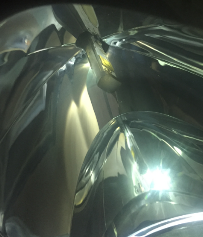

Yanlız merceğe ne ölçüde ve ne kadar sürede zarar verir bunu bilemem hiç araştırmadım. Xenonun zarar verdiği ve tavsiye edilmediği yazılıyor. Ama 2012 model 58.000km'de 5 yılını doldurdu aracım kararma vs. olmadı.
