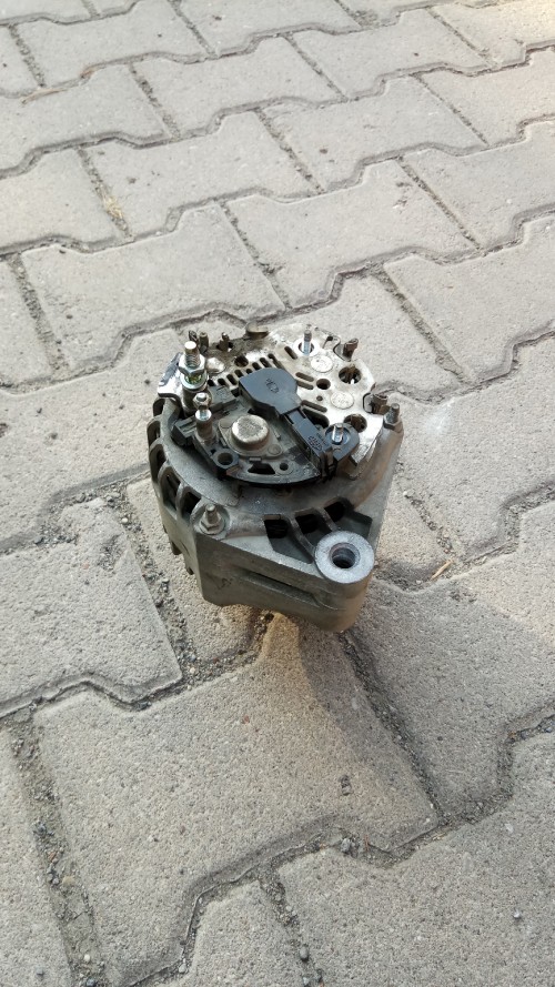

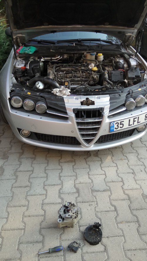

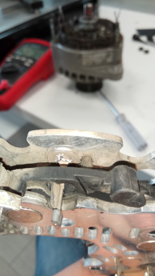

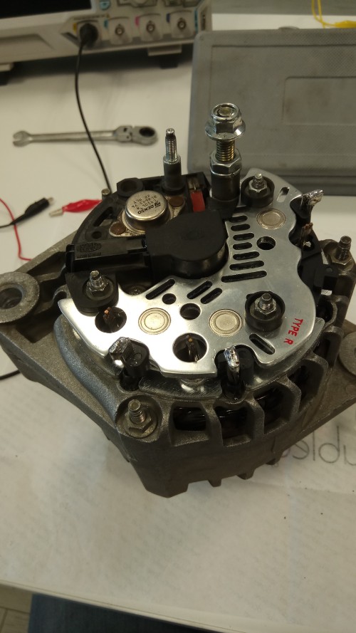

Söktüğüm diyot tablasındaki diyotlardan biri patlaktı. Hatta resimlerini buldum, 4. resimde belli:
You are not allowed to view links. Register or Login You are not allowed to view links. Register or Login You are not allowed to view links. Register or Login You are not allowed to view links. Register or Login
Yerine taktığım tabi ki orjinal değil, orjinalde dinamodan ayrı bulunabilir mi bilmiyorum, yan sanayisi mevcut, Ankarada dinamo tamir eden bir yerden almıştım:
Type R marka yeni diyot tablamız hayırlı olsun  :D
Bu arkadaş yaklaşık 13.2V'ta kalıyor. Şarj akımı da rölantide 2A kadar. Pens ampermetre ile ölçtüm geçen gün.

Orj. Olanı bulman zor. Anca çıkma vs.
Pens ampermetre fluke marka değilse o kadar da güvenmeyin :)
Öncelikle sağlam bir aracın kini ölçün derim. Her araba illa 14-14,5V arası üreten bir alternatöre sahip değildir.
Diyelim ki evet, orj değer 14 civarı o zaman rev merkezinde kollektör temizliği ve yeni kömürler ister. Kömürün çin malı olanları da var. İş ustanın insafına kalıyor biraz
