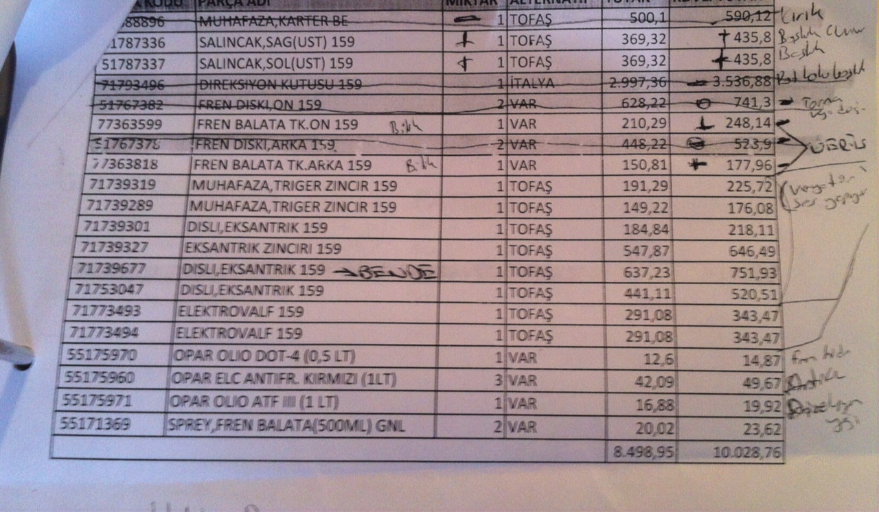

Motor arıza lambası yanıyor, Aracın alt devirleri ölü, performansı olması gerektiği gibi değil %25 kötü, benzin tüketimi çok yüksek (normal şehir içi kullanım 13-14lt sıkıştırınca 20lt ve üstü, uzun yolda 11-12lt).
Devirlenmede bir problem yok 7000 dönüyor üst devirler nispeten canlı.
Servise gidiyoruz inceleniyor vs elektro valflerde sorun olduğu (2adet var), bununla beraber eksantrik dişlilerinin ve zincirinin değişmesi gerektiği başka türlü çözülemeyeceği anlatıldı. Usta bana; 156 lardaki varyatör problemi gibi düşünmemi söledi, ancak bunda ekstra elektrovalfler bulunuyor dedi. Ancak bende 156lardaki gibi varyatör sesi gelmiyor (traktör gibi soğukken)
Aracı kullanabileceğimiz bir zarar olmayacağı ancak yüksek tüketim ve lambanın yanacağı söylendi.
Listeyi koyuyorum değişecek parçaların kodları vs de var, listede diğer bakım parçaları da var onları görmemezlikten gelin değişti zaten onlar.
Şimdi tehşis doğrumudur, çözüm bu parçaların değişimi midir? İngiliz forumlarını araştırdım aynı durumu yaşayan çok kişi var ve aynı şekilde değişim yapılmış. Daha önce çevrenizde bunu yaşayan var mıdır? Önerilerinizi bekliyorum.

Evet aracı bugün teslim aldım, yukarıdaki listeye ek olarak ön kapı gergileri ve sağ sol rot başları değişti.
İşçilik dahil toplam 5700tl fiyat çıktı indirim ile 4300Tl ye bitti. Ön arka Alfa Logolarını da servis hediye olarak değiştirdi (solmuştu).
Aracın yüksek tüketim ve performans sıkıntısı çözüldü eski haline kavuştu.
Bu problem ile karşılaşanlara yukarıdaki motor içi liste parçaları ve kodları yardımcı olur.
