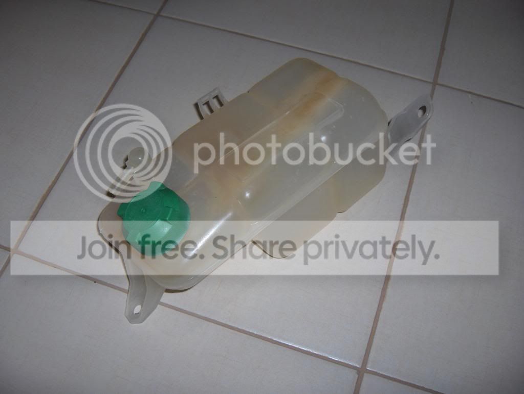

  Ata kardeşim 5 sene önce yapmış bu temizlik işini:)bende bugün halledeyim dedim baya göz zevkimi bozuyordu.Çeşme suyu kullanılmıştı en son, bu yüzden su haznesi çok kötü olmuştu.Önce You are not allowed to view links. Register or Login linkteki talimatlara uygun olarak söktüm su haznesini
   Daha sonra 6 saat kadar kireç çözücüde bekledi.Ardından üzüm sirkesi ve pirinçle çalkaladım en son ise çamaşır suyunda 1 saat beklettim sonuç.....
bence güzel oldu yenisini almaya gerek kalmadı:) Yarın motor suyunu antifriziyle komple değiştiricem,1-2 hafta sonra tekrar su değişimi yapıcam.
wow! süper olmuş. gayet temiz olmuş :))
güle güle kullanın.
:serefe:
2 kere şaşırdım :) Bu kadar kirlendi mi ve bu kir nasıl bu kadar iyi temizlendi ?  :yukari-ok:
antifiriz koyduktan sonra dikkat, radyatör kaçak yapmasın!
Vay anasını ne kadar temiz olmuş böyle ya çok şaşırdım. Eyüp çok güzel hareketler geliyor senden:)

Sagol Volkancım...
Aldığımda böyle değildi tertemizdi.Ben buna antifrizle çeşme suyu koydum bu hale geldi 5 ayda.Radyatör zaten antifrizi koyunca salmıştı kendini, 5 ay önce yeniledim.
zephry
Valla bende saşırdım yenisini alırım diyordum.Dediğim gibi kısa zaman önce bu hale geldi, tamamen yapışmamış anlaşılan.Bu arada temizlikle istenilen sonucu elde edemeyen 147 ve 156 kullanıcıları, bizim su haznesi marea ile aynı aklınızda bulunsun:)

Maşallah tertemiz olmuş :) Yalnız hazne böyle kirlendiyse borularda aynı şekilde değil midir? Radyatörden gelen hortumu çıkarıp deterjan tarzı bi şeyi içerde devirdaim etseniz bi zararı olur mu?
mahoretti
deterjan temizlenmez köpürür durur her daim....
zephry
  Bugün motor suyu komple boşaltıldı.Çıkan su kahverengi renkteydi.Borular ve radyatör temizliği yapıldı ve yeni antifriz koyuldu.Haftaya tekrar değiştiricem motor suyunu, 1 haftada zaten antifriz gereken temizliği yapacaktır herhalde.Başka bir kimyasal kullanmak istemiyorum açıkcası.
